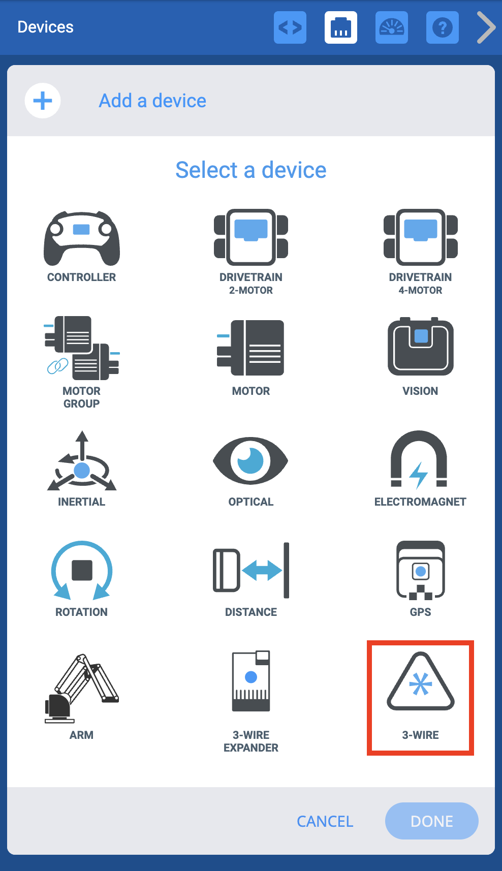

VEXcode V5 Eszközök menü az Eszköz hozzáadása gomb kiválasztása után. A 3 vezetékes opció van kiemelve.

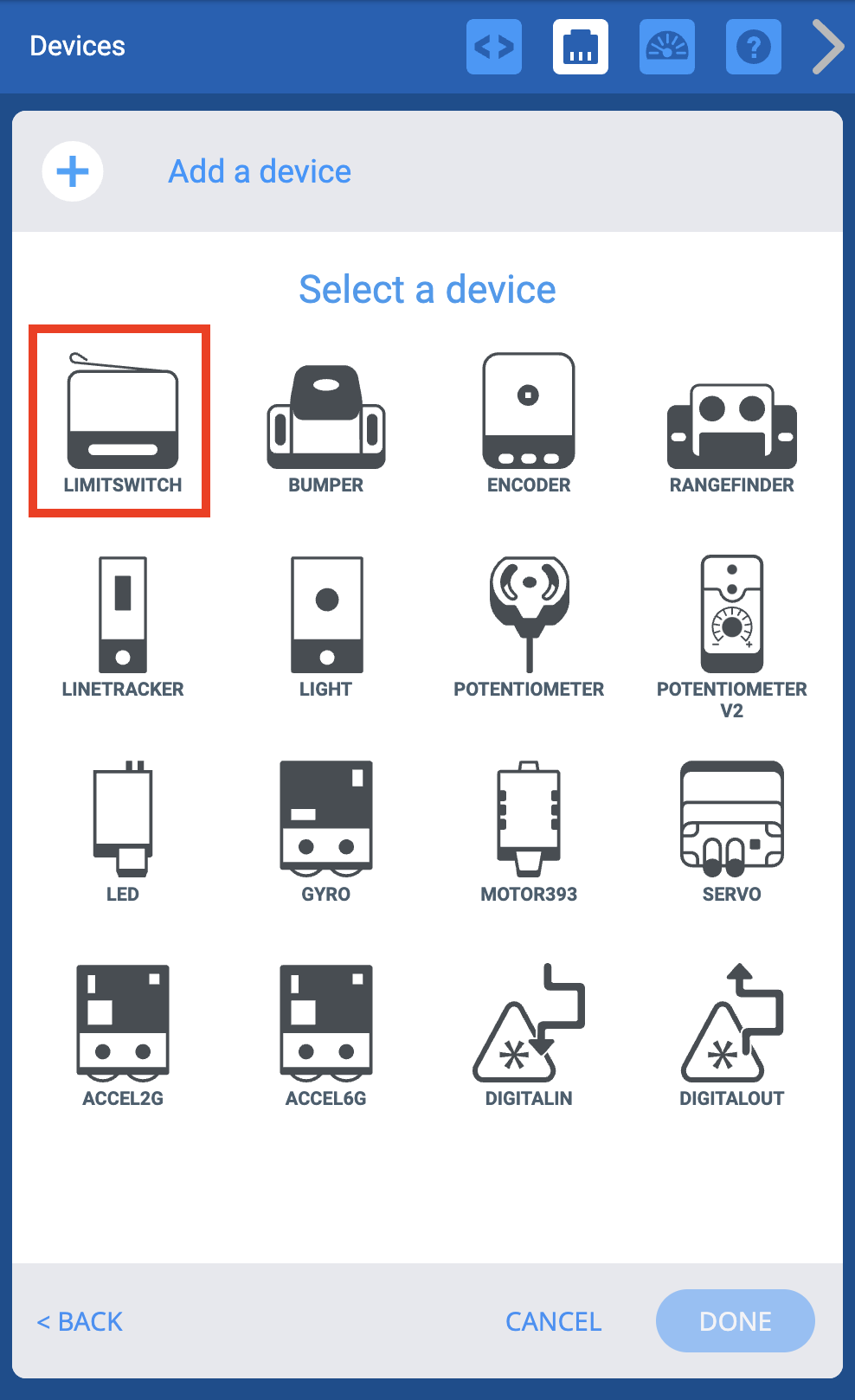

Válassza ki a 3 vezetékes eszközöket.
VEXcode V5 eszközök menü a 3 vezetékes eszköz opció kiválasztása után. Megjelenik a 3-vezetékes eszközök menüje, és a Végálláskapcsoló opció van kiemelve.
Válassza ki a használt 3 vezetékes eszközt. Ez a példa egy határkapcsolót mutat be.
Megjegyzés: 3 vezetékes eszközök közé tartozik a végálláskapcsoló, a lökhárító kapcsoló, a kódoló, a távolságmérő, a vonalkövető, a fény, a potenciométer, a LED, a giroszkóp, a motor-393, a szervó, a gyorsulásmérő-2G és a gyorsulásmérő-6G. Minden eszköz ugyanazt a konfigurációs folyamatot követi, egy további lépéssel a Motor-393 esetében. További részletekért lásd a cikk alját.

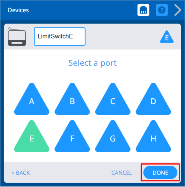

VEXcode V5 Eszközök menü az új eszköz portjának E-re állítása után. Lent a Kész gomb van kiemelve.
Válassza ki, hogy az eszköz melyik porthoz csatlakozik a VEX V5 Brain-en. A más eszközökhöz már konfigurált portok nem lesznek elérhetők. Miután kiválasztotta a portot, válassza a „Kész” lehetőséget, hogy elküldje az eszközt a konfigurációnak, vagy a „Mégse” lehetőséget, hogy visszatérjen az Eszközök menübe.

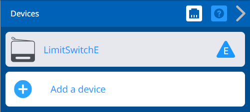

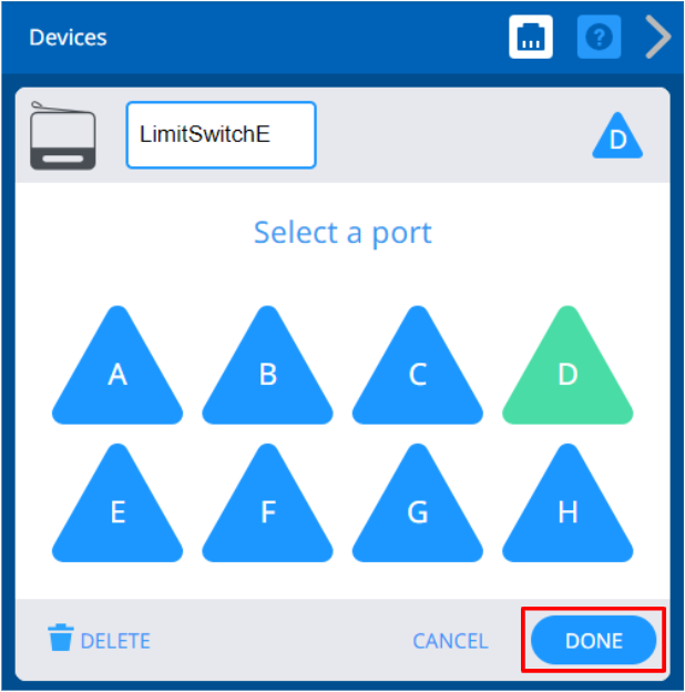

3 vezetékes eszköz portjának cseréje
VEXcode V5 Eszközök menü a korábban hozzáadott Végálláskapcsolóval.
Módosíthatja a 3 vezetékes eszköz portszámát, ha kiválasztja a 3 vezetékes eszközt az Eszközök ablakban.

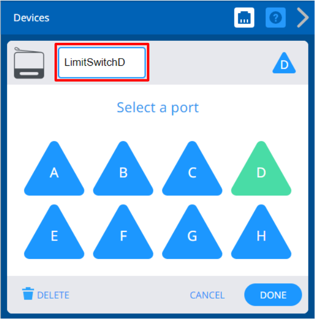

VEXcode V5 Eszközök menü az eszköz portjának D-re váltása után. A D port opció most zöld színű. Lent a Kész gomb van kiemelve.
Válasszon egy másik portot a Port Selection képernyőn, és a port száma zöldre vált. Ezután válassza a „Kész” lehetőséget a módosítás elküldéséhez.

VEXcode V5 eszközök ablaka a Végálláskapcsoló opciókkal. Fent az eszköz neve kiemelve van, jelezve, hogy átnevezhető.
A 3 vezetékes eszközt át is nevezheti, ha módosítja a nevet a Port kiválasztása képernyő tetején található szövegmezőben. Ha érvénytelen nevet választ, a szövegmező piros színnel jelzi ezt. Ezután válassza a „Kész” lehetőséget, hogy elküldje az eszköz módosításait a konfigurációban.

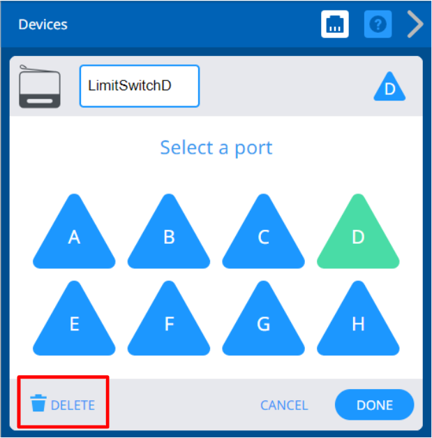

VEXcode V5 eszközök ablaka a Végálláskapcsoló opciókkal. Lent a Törlés gomb van kiemelve.
A 3 vezetékes eszközök a Port Selection képernyő alján található „Törlés” opció kiválasztásával is törölhetők.
Megjegyzés:Ha töröl egy 3-vezetékes eszközt, amely már használatban van a projektben, a projekt hibát generál, ha megpróbálja letölteni, amíg a törölt eszközt használó blokkokat is törli.

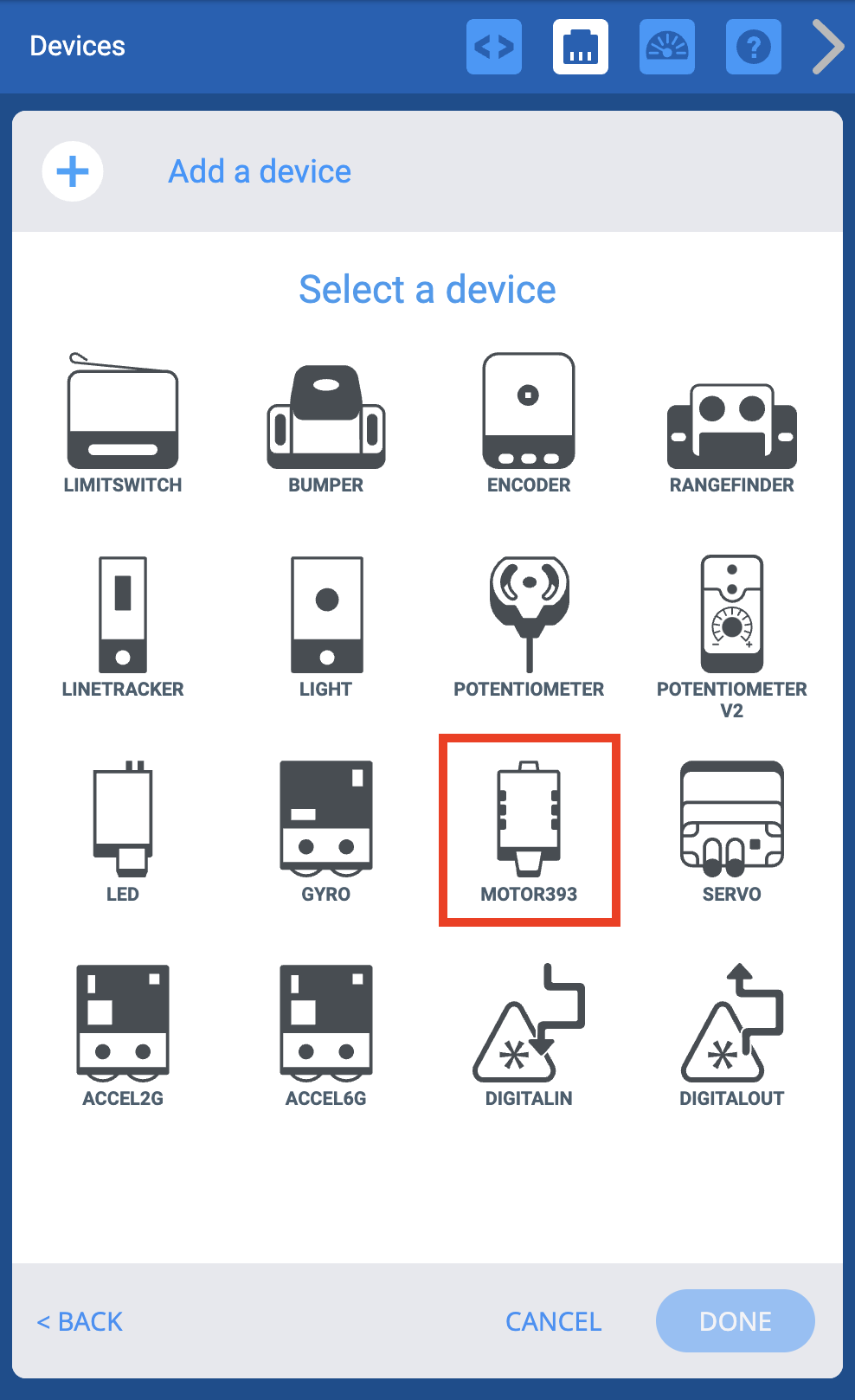

VEX Motor-393 konfigurálása
VEXcode V5 eszközök menü a 3 vezetékes eszköz opció kiválasztása után. Megjelenik a 3-vezetékes eszközök menüje, és a Motor 393 opció van kiemelve.
Válassza ki a VEX Motor-393-at az eszközök listájából.

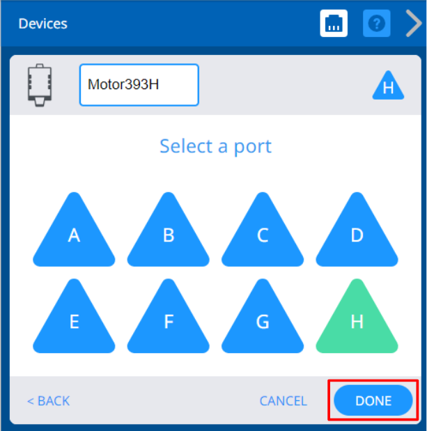

VEXcode V5 Eszközök menü az új eszköz portjának H-ra állítása után. Lent a Kész gomb van kiemelve.
Válasszon egy portot a Motor-393 számára.

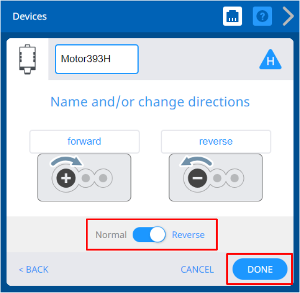

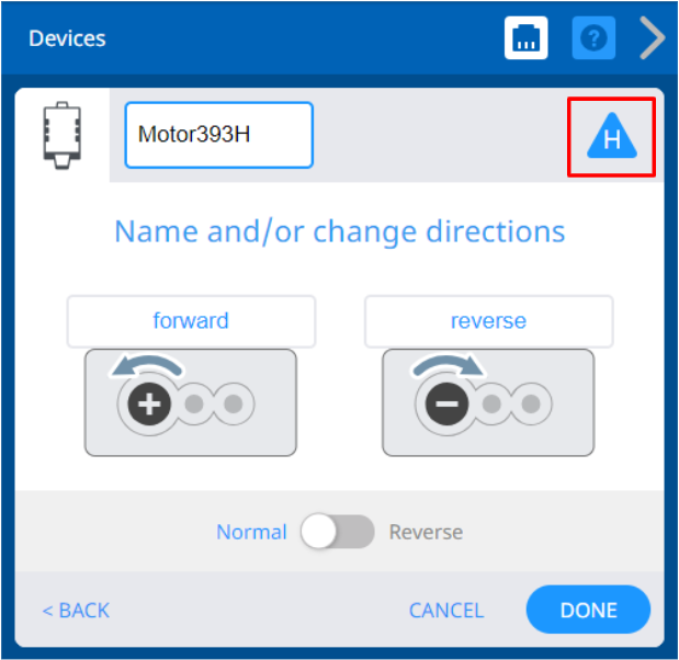

A VEXcode V5 eszközök menüje a Smart Port kiválasztása és a Motor 393 opciók megjelenítése után. Ezekkel a beállításokkal átnevezhetők az egyes motorok irányai, vagy megfordítható a tájolásuk.
A port kiválasztása után ez az opció képernyő lehetővé teszi a Motor-393 további konfigurálását az alábbiak szerint:
  • A név megváltoztatása
  • Port megváltoztatása
  • Irányváltás
A további konfigurációkkal kapcsolatos további információkért tekintse meg az alábbi opciókat.

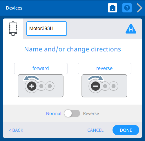

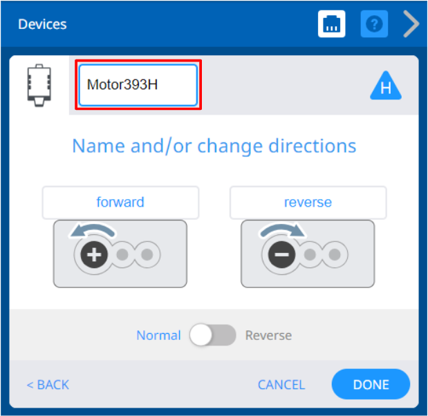

A VEXcode V5 eszközök ablaka a Motor 393 opciókkal látható. Fent az eszköz neve kiemelve van, jelezve, hogy átnevezhető.
A Motor-393 nevének megváltoztatása.

A VEXcode V5 eszközök ablaka a Motor 393 opciókkal látható. Alább a Motor fordított forgása opció van kiválasztva és kiemelve. Ezzel a gombbal megfordítható a motor forgási iránya.
A Motor-393 irányának megváltoztatása.
