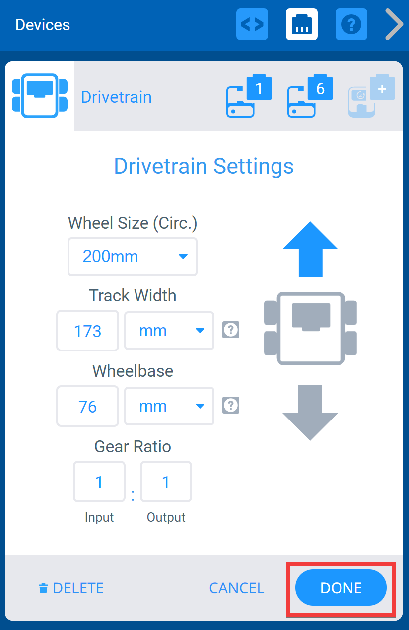

A VEXcode IQ eszközök menüje a hajtáslánc-portok kiválasztása és a hajtáslánc-beállítások képernyőjének megjelenítése után jelenik meg. Lent a Kész gomb van kiemelve.
A hajtáslánc konfigurálása után válassza a „Kész” lehetőséget, hogy elküldje az eszközt a konfigurációnak, vagy a „Mégse” lehetőséget, hogy visszatérjen az Eszközök menübe.
Megjegyzés: A 'Mégse' kiválasztásával visszavon minden változtatást, amelyet az eszközön végzett, és nem lesz része a konfigurációnak.

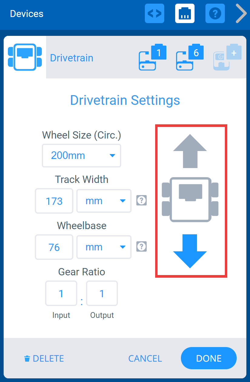

Hajtáslánc tolatása
A VEXcode IQ eszközök ablaka a látható Hajtáslánc-beállítások menüvel. A hátrafelé mutató nyilat választották ki a hajtáslánc irányának megváltoztatásához.
Az Opciók képernyő lehetővé teszi a hajtáslánc irányának megfordítását is.
