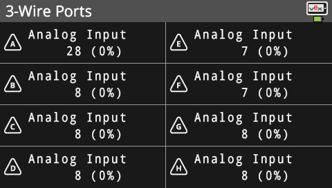

Tekintse meg a 3 vezetékes portok értékeit
Az agy képernyője a 3 vezetékes portok információi menüben látható, amely a csatlakoztatott 3 vezetékes eszközökkel kapcsolatos információkat listázza. A menü mind a 3 vezetékes port közül a 8-at felsorolja, amelyek A-tól H-ig betűrendben vannak feliratozva. Ebben a példában az összes port analóg bemenetre van állítva.
MEGJEGYZÉS:Minden 3 vezetékes portot háromszögben lévő betű jelzi.

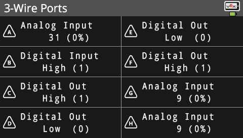

Módosítsa a 3 vezetékes port beállításait
Az agyképernyő a 3 vezetékes port információs menüjében látható, a 3 vezetékes port testreszabott beállításaival, mind a 4 beállítási lehetőség példáit mutatva.
A 3-vezetékes port beállításainak módosításához nyomja meg a megfelelő portcella képernyőjét.
4 beállítás van: analóg bemenet, digitális bemenet, digitális kimenet magas, digitális kimenet alacsony.
  • Analóg bemenet: Az agy a csatlakoztatott érzékelő analóg értékét jeleníti meg.
  • digitális bemenet: Az agy a csatlakoztatott érzékelő digitális értékét jeleníti meg.
  • Digitális kimenet Magas: Az agy egy „magas” (1) jelet generál, amelyet a készüléknek küld.
  • Digitális kimenet alacsony: Az agy egy „alacsony” (0) jelet generál, amelyet a készüléknek küld.
