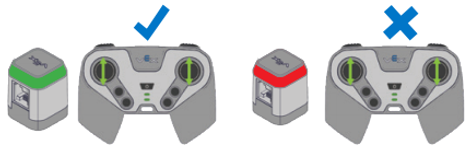

Érintse meg a LED-et Ábra, amely azt mutatja, hogy az érintő LED megnyomásával lehet váltani az engedélyezett és a letiltott módok között. Amikor engedélyezve van, a vezérlő működik, amikor letiltva van, a vezérlő nem fog működni. Érintse meg a Touch LED felső kupoláját, hogy váltson
engedélyezett (zölden világító) és a letiltott (pirosan világító) mód között.

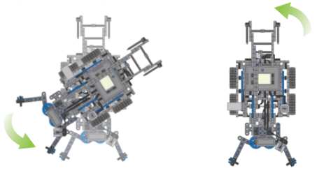

Giroszkóp érzékelő Az ábra azt mutatja, hogy amikor a robotot nem irányítják, akkor a giroszkópja segítségével automatikusan visszatér eredeti irányába. Ha abbahagyja a vezetést, a robot automatikusan visszafordul
az eredeti irányába (azaz irányába).

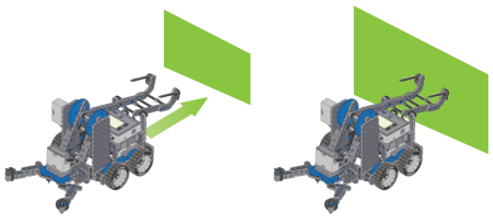

Távolság érzékelő Az ábra azt mutatja, hogy amikor a távolságérzékelő egy közeli tárgyat érzékel, megakadályozza, hogy a robot közelebb menjen az adott tárgyhoz. Ha a távolságérzékelő olyan tárgyat észlel, amely
közel van a robothoz, megakadályozza, hogy a robot összeütközjön azzal a tárggyal.

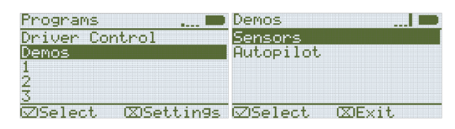

A bal oldalon a Programok menüben látható az Agy képernyője, és a Demók opció van kiválasztva. Jobb oldalon az Agy képernyője látható a Demók menüben, és az Érzékelők opció van kiválasztva.

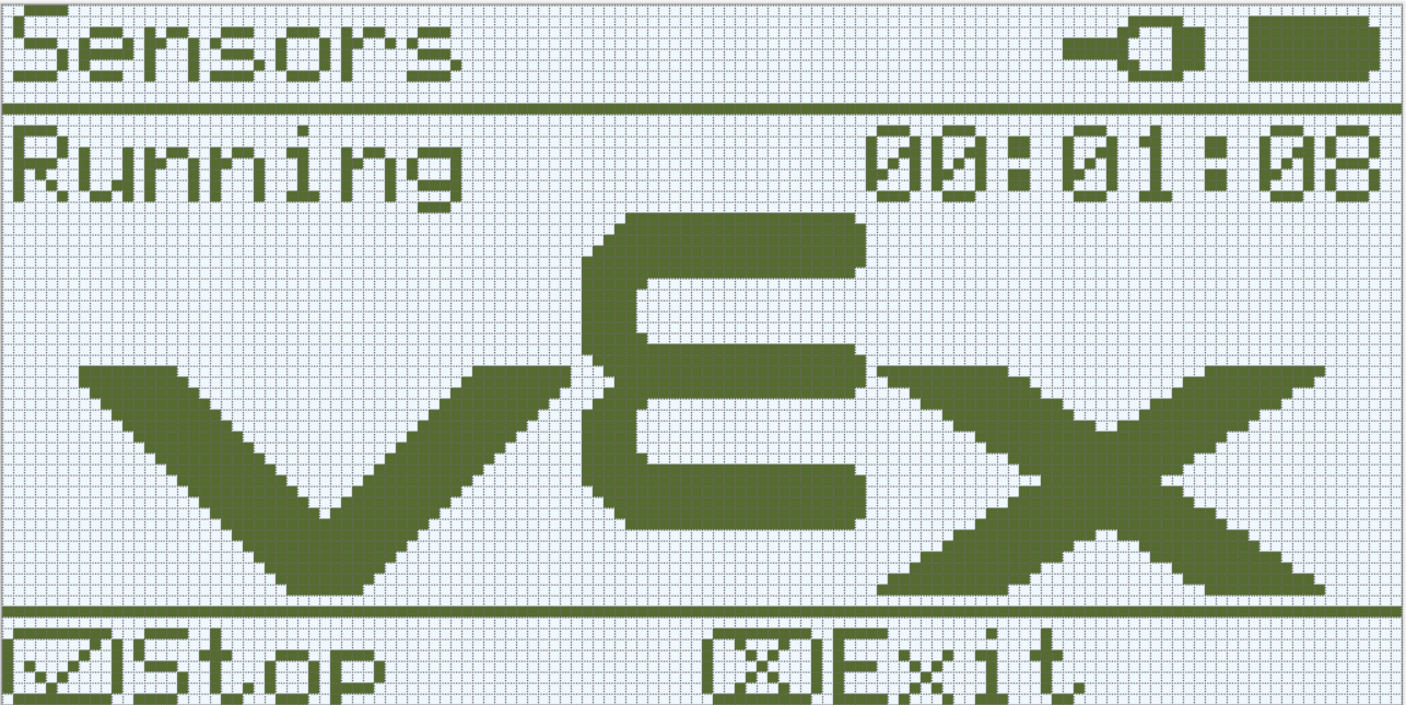

Az agy képernyője látható, miközben a Szenzorok program fut. A program 1 perc 8 másodperce fut, és a képernyőn a Futás felirat olvasható.
Az agy bekapcsolása után jelölje ki és nyomja meg a Check gombot a Demos kiválasztásához.
Jelölje ki és nyomja meg a Check gombot az Érzékelők program elindításához.
