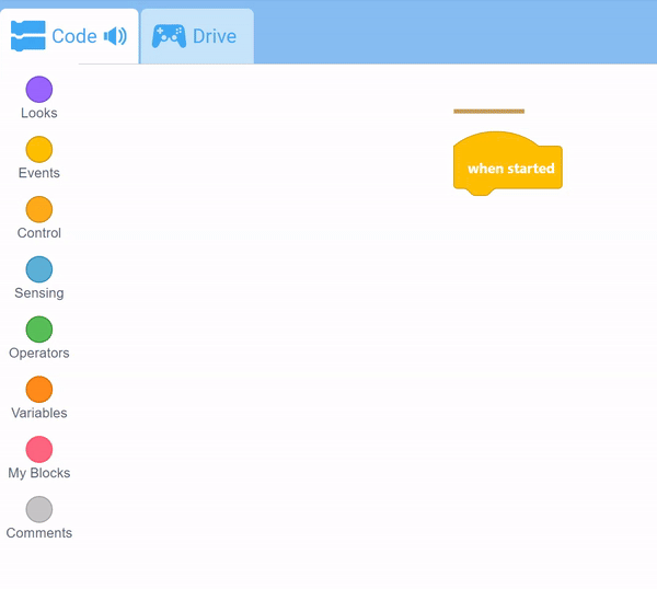

Billentyűzet-navigáció engedélyezése
A billentyűzetes navigáció engedélyezéséhez nyomja le egyszerre a Shift + Ctrl + k billentyűket. Ha a billentyűzetes navigáció engedélyezve van, a munkaterület legmagasabban lévő blokkja lesz kiemelve.
A billentyűzetes navigáció letiltásához nyomja meg ismétShift + Ctrl + k billentyűkombinációt.

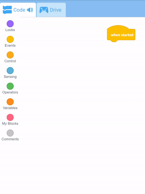

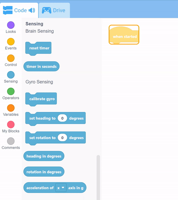

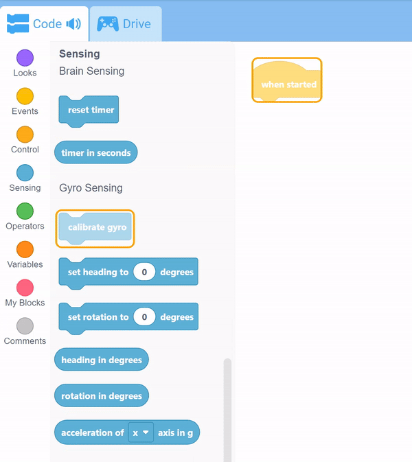

Adjon hozzá egy blokkot az eszköztárról
1. Nyomja meg T a billentyűzeten, majd nyomja meg S az Eszköztár megnyitásához. S gombbal görgessen lefelé, W pedig felfelé görgessen a Blokk kategóriákban az Eszköztárban.
2. Lépjen a munkaterülethez hozzáadni kívánt blokkot tartalmazó szakaszhoz.
3. Nyomja meg D, majd nyomja meg S gombot, amíg el nem éri a kívánt blokkot.
4. Nyomja megEnter hogy hozzáadja a blokkot a munkaterülethez.

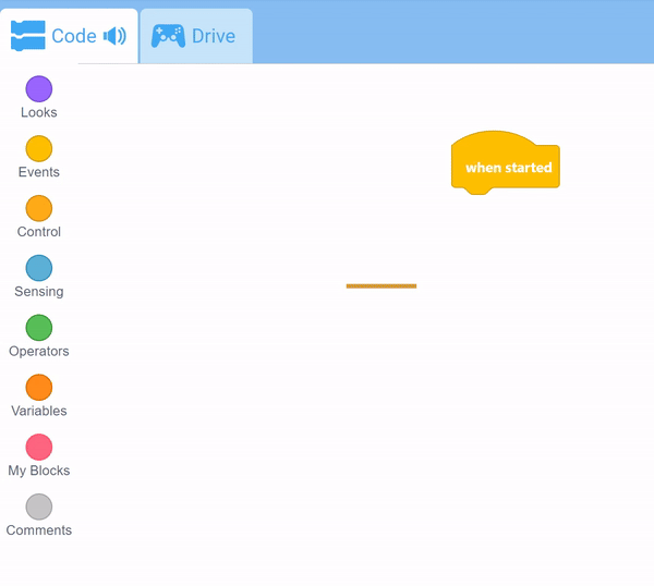

Módosítsa a blokkok hozzáadásának helyét a munkaterületen
A hely, ahol blokkokat adnak hozzá a munkaterülethez, a következőképpen módosítható:
1. Nyomja megA gombot a köteg kiválasztásához.
2. Nyomja meg ismétA gombot a kurzorválasztáshoz.
3. Tartsa lenyomvaShift , és használja WASD (W ésS mozgassa fel és le, A ésD mozgassa balra és jobbra), hogy a kurzort oda mozgassa, ahová az új blokkot szeretné hozzá kell adni.
4. Nyomja megEnter billentyűt a kurzor aktuális helyének mentéséhez.
5. A fenti lépések segítségével görgessen végig az Eszköztáron, és adjon hozzá egy blokkot a munkaterülethez.

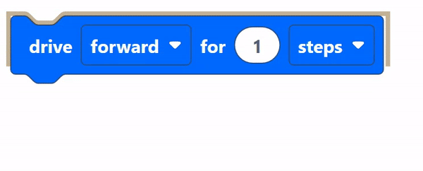

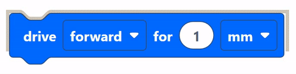

Csatlakoztasson egy blokkot egy veremhez
menj be a verem.gif-be
1. Nyomja meg D gombot a verembe lépéshez.
2. Nyomja meg W és S gombot, hogy fel-le mozogjon a blokkok között, amíg el nem éri a kívánt rögzítési pontot. Nyomja megEnter a csatolási pont mentéséhez.
Egy kék vonal jelenik meg a veremben, jelezve, hogy a csatolási pont hova lett mentve.
3. Nyomja meg A gombot a Blokkválasztáshoz való visszatéréshez.
4. W és S gombokkal navigáljon a csatolni kívánt blokkhoz.
5. Nyomja meg a i gombot a blokk rögzítéséhez.
csatolja a toolbox.gif-ből
Közvetlenül az Eszköztárból kiválaszthat egy csatolási pontot, és csatolhat egy blokkot. Kövesse a fenti lépéseket egy beszúrási pont megjelöléséhez. A kijelölés után Enter megnyomásával bármely blokkon az Eszköztárban az adott ponthoz csatolja azt.
Ha a kiválasztott blokk nem kompatibilis a megjelölt csatlakozási ponttal, a csatolási pont el lesz vetve. Ehelyett a blokk hozzáadódik a munkaterülethez az alapértelmezett helyén.

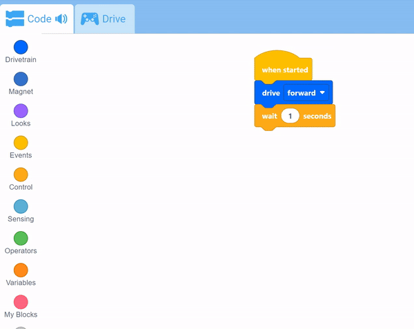

Leválaszthatja a blokkokat a veremről
1. Válassza ki a leválasztani kívánt blokkot a kötegben.
2. Nyomja megX gombot a blokk és az alatta lévő csatolt blokkok leválasztásához.

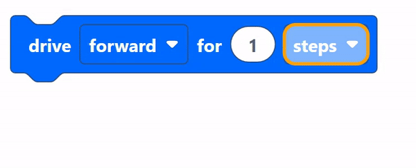

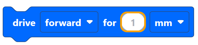

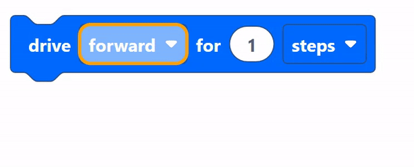

Blokkparaméterek szerkesztése
1. Nyomja meg D a blokkba való belépéshez és az első paraméter eléréséhez.
2. W és S gombokkal navigálhat a blokk paraméterei között.
3. Nyomja megEnter billentyűt a paraméter legördülő menüjének megnyitásához.
W ésS gombokkal navigáljon a kívánt opcióhoz, majd nyomja megEnter billentyűt a kiválasztásához.

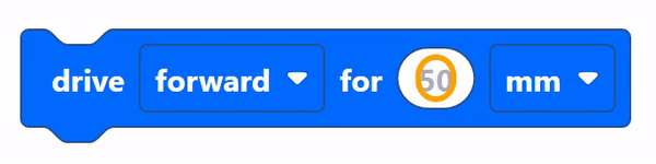

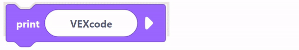

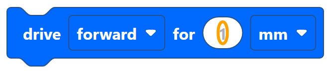

Szöveg szerkesztése egy megjegyzést nem tartalmazó blokkon belül

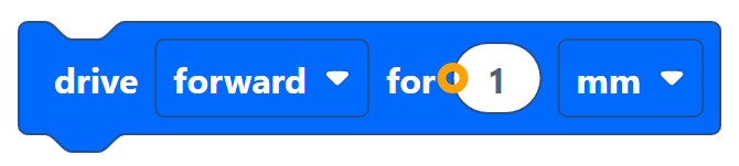

1. Egy blokkon belüli szöveg szerkesztéséhez navigáljon a szövegmező bal oldalán található körkörös kiemelésre.
2. Nyomja megD , hogy belépjen a szövegmező paraméterébe.
3. Nyomja megS a szövegmező kiválasztásához.
4. Nyomja megD gombot a szöveg kiválasztásához.
5. Nyomja megEnter billentyűt a mezőbe való gépeléshez. Ha végzett, nyomja megEscbillentyűt a szövegmező kijelölésének megszüntetéséhez.
6. Nyomja meg kétszerA gombot a paraméterválasztáshoz való visszatéréshez.

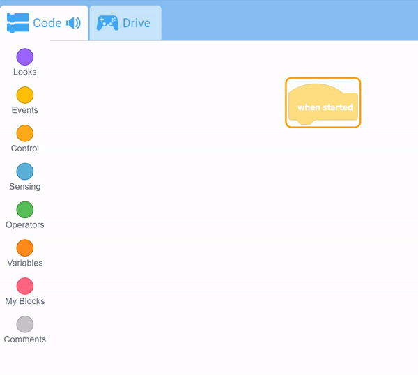

Szöveg szerkesztése egy megjegyzésblokkon belül
1. Miután kiválasztotta azt a köteget, amelyben a megjegyzésblokk található, nyomja meg D gombot a megjegyzésblokk kiválasztásához.
2. Nyomja meg ismét D a megjegyzésblokk szövegmezőjének kiválasztásához.
3. Nyomja meg Enter a gépelés megkezdéséhez, majd nyomja meg Esc , ha végzett a leírtak mentéséhez.
megjegyzés: Ha megnyomja az Enter billentyűt a megjegyzésblokkba való beíráshoz, az összes korábban a szövegmezőben lévő szöveg törlődik.

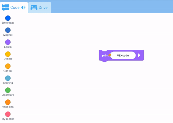

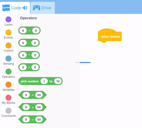

Rögzítse a blokkokat más blokkok belsejébe
1. Nyomja megD , hogy belépjen a blokk paraméterei közé, és használjaSvagyW a blokk paraméterei közötti navigáláshoz, amíg meg nem jelenik egy kiemelt kör a blokkkal kitölteni kívánt paraméter mellett.
2. Nyomja megEnter billentyűt a paraméter csatolási pontként való mentéséhez.
3. A fenti lépésekkel navigáljon az Eszköztáron, és válassza ki a paraméterbe beszúrni kívánt blokkot. Nyomja meg Enter gombot a blokkon a beszúráshoz.

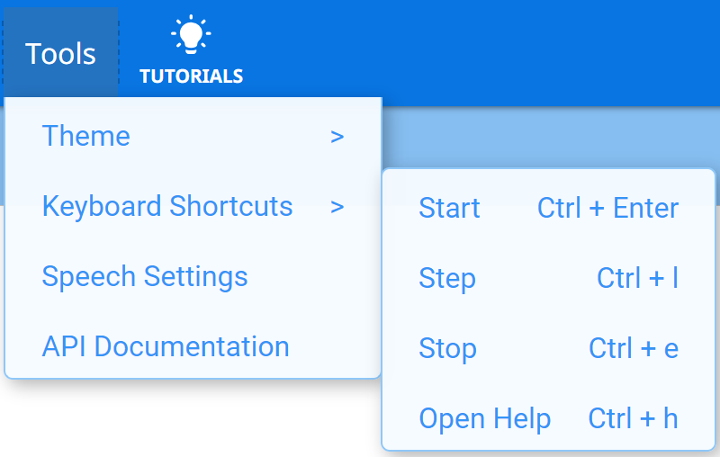

Miután befejezte a projekt kódolását, billentyűparancsokkal aktiválhatja a projektet:
  • Ctrl + Enter elindítja a projektet.
  • Ctrl + l átlép a projekten.
  • A Ctrl + e leállítja a futó projektet.
  • Ctrl + h megnyitja a blokkok súgóját.
