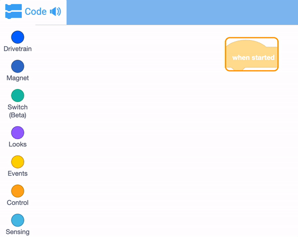

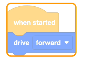

Billentyűzet-navigáció engedélyezése

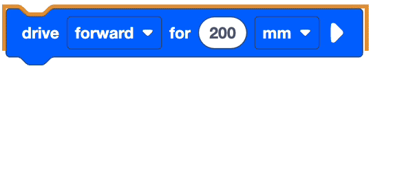

A billentyűzetes navigáció engedélyezéséhez nyomja le egyszerre a Shift + Control + k billentyűket. Ha a billentyűzetes navigáció engedélyezve van, a munkaterület legmagasabban lévő blokkja lesz kiemelve.
A billentyűzetes navigáció letiltásához nyomja meg ismétShift + Control + k billentyűket.

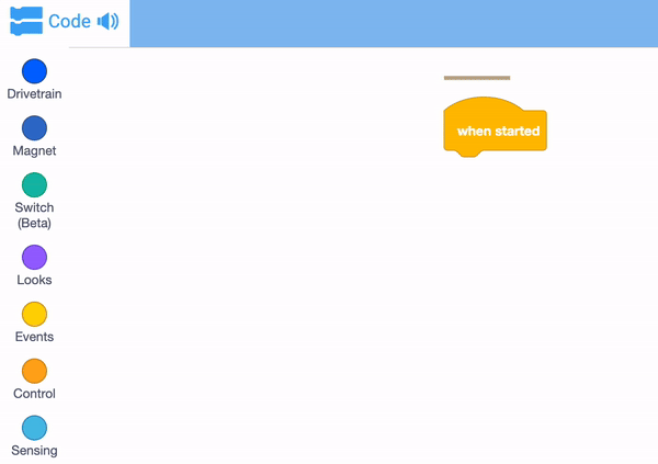

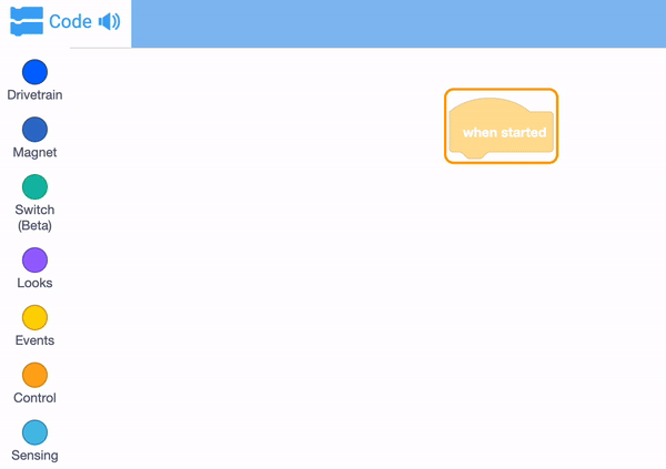

Adjon hozzá egy blokkot az Eszköztárról

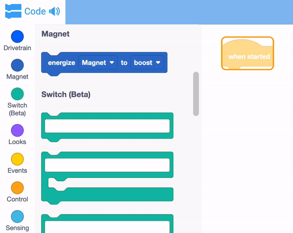

1. Nyomja meg T gombot a billentyűzeten, majd nyomja meg S gombot az Eszköztár megnyitásához. S gombbal görgessen lefelé, W gombbal pedig felfelé görgessen a Blokk kategóriákban az Eszköztárban.
2. Lépjen a munkaterülethez hozzáadni kívánt blokkot tartalmazó szakaszhoz.
3. Nyomja meg Dgombot, majd nyomja meg S gombot, amíg el nem éri a kívánt blokkot.
4. Nyomja meg visszatérés billentyűt, hogy hozzáadja a blokkot a munkaterülethez.

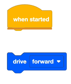

Módosítsa a blokkok hozzáadásának helyét a munkaterületen
A hely, ahol blokkokat adnak hozzá a munkaterülethez, a következőképpen módosítható:
1. Nyomja megA gombot a köteg kiválasztásához.
2. Nyomja meg ismét aA gombot a kurzorválasztáshoz.
3. Tartsa lenyomva műszakot, és használja WASD gombot (W ésS mozgassa fel és le, A ésD mozgassa balra és jobbra), hogy a kurzort oda mozgassa, ahová az új blokkot szeretné hozzá kell adni.
4. Nyomja megEnter billentyűt a kurzor aktuális helyének mentéséhez.
5. A fenti lépések segítségével görgessen végig az Eszköztáron, és adjon hozzá egy blokkot a munkaterülethez.

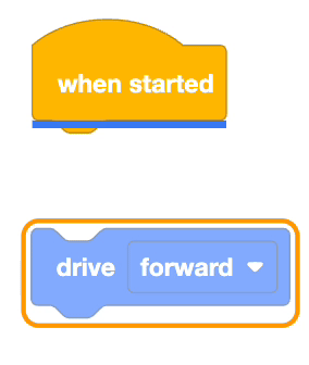

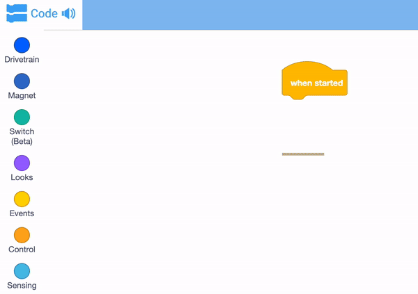

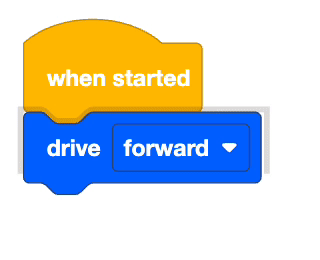

Csatlakoztasson egy blokkot egy veremhez
1. Nyomja meg D gombot a verembe lépéshez.
2. Nyomja meg W és S gombot, hogy fel-le mozogjon a blokkok között, amíg el nem éri a kívánt rögzítési pontot. Nyomja meg visszatérés gombot a csatlakozási pont mentéséhez.
Egy kék vonal jelenik meg a veremben, jelezve, hogy a csatolási pont hova lett mentve.
3. Nyomja meg A gombot a Blokkválasztáshoz való visszatéréshez.
4. W és S gombokkal navigáljon a csatolni kívánt blokkhoz.
5. Nyomja meg i gombot a blokk rögzítéséhez.
Közvetlenül az Eszköztárból kiválaszthat egy csatolási pontot, és csatolhat egy blokkot. Kövesse a fenti lépéseket egy beszúrási pont megjelöléséhez. A kijelölés után visszatérés gomb megnyomásával az Eszköztár bármelyik blokkján az adott ponthoz csatolja azt.
Ha a kiválasztott blokk nem kompatibilis a megjelölt csatlakozási ponttal, a csatolási pont el lesz vetve. Ehelyett a blokk hozzáadódik a munkaterülethez az alapértelmezett helyén.

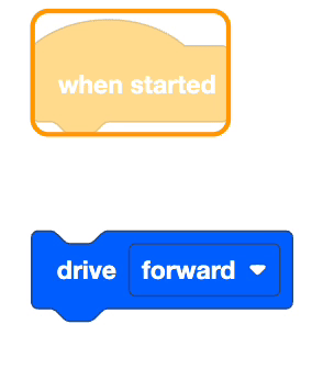

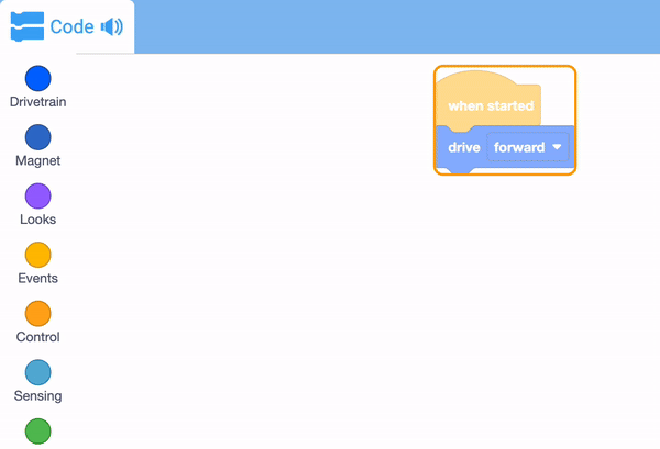

Leválaszthatja a blokkokat a veremről
1. Válassza ki a leválasztani kívánt blokkot a kötegben.
2. Nyomja megX gombot a blokk és az alatta lévő csatolt blokkok leválasztásához.

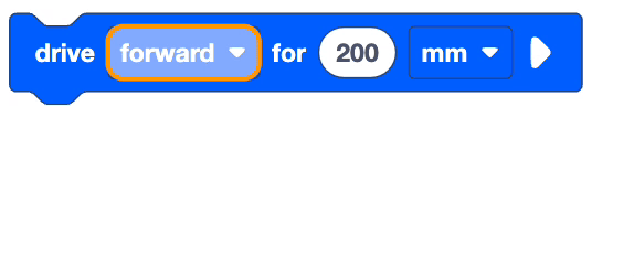

1. Nyomja meg D gombot a blokkba való belépéshez és az első paraméter eléréséhez.
2. W és S gombokkal navigálhat a blokk paraméterei között.

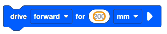

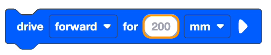

Szöveg szerkesztése egy megjegyzést nem tartalmazó blokkon belül
1. Egy blokkon belüli szöveg szerkesztéséhez navigáljon a szövegmező bal oldalán található körkörös kiemelésre.
2. Nyomja megD gombot, hogy belépjen a szövegmező paraméterébe.
3. Nyomja megS gombot a szövegmező kiválasztásához.
4. Nyomja megD gombot a szöveg kiválasztásához.
5. Nyomja meg visszatérés gombot a mezőbe való gépeléshez. Ha végzett, nyomja megesc billentyűt a szövegmező kijelölésének megszüntetéséhez.
6. Nyomja meg kétszer aA gombot a paraméterválasztáshoz való visszatéréshez.

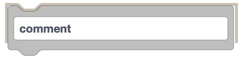

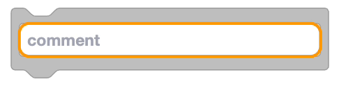

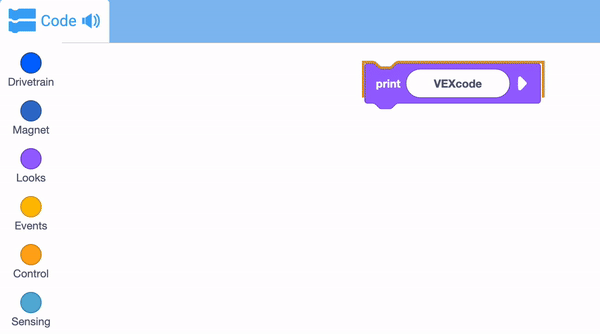

Szöveg szerkesztése egy megjegyzésblokkon belül
1. Miután kiválasztotta azt a köteget, amelyben a megjegyzésblokk található, nyomja meg D gombot a megjegyzésblokk kiválasztásához.
2. Nyomja meg ismét D gombot a megjegyzésblokk szövegmezőjének kiválasztásához.
3. Nyomja meg return gombot a gépelés megkezdéséhez, majd nyomja meg esc billentyűt, ha végzett a leírtak mentéséhez.
megjegyzés : visszatérés billentyű lenyomásával egy megjegyzésblokkba írhat be minden szöveget, amely korábban a szövegmezőben volt.

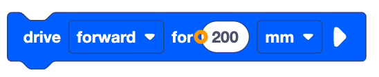

Rögzítse a blokkokat más blokkok belsejébe
1. Nyomja megD gombot, hogy belépjen a blokk paraméterei közé, és használjaSvagyW gombot a blokk paraméterei közötti navigáláshoz, amíg meg nem jelenik egy kiemelt kör a blokkkal kitölteni kívánt paraméter mellett.
2. Nyomja meg visszatérés billentyűt a paraméter csatolási pontként való mentéséhez.
3. A fenti lépésekkel navigáljon az Eszköztáron, és válassza ki a paraméterbe beszúrni kívánt blokkot. Nyomja meg visszatér gombot a blokkon a beillesztéséhez.
