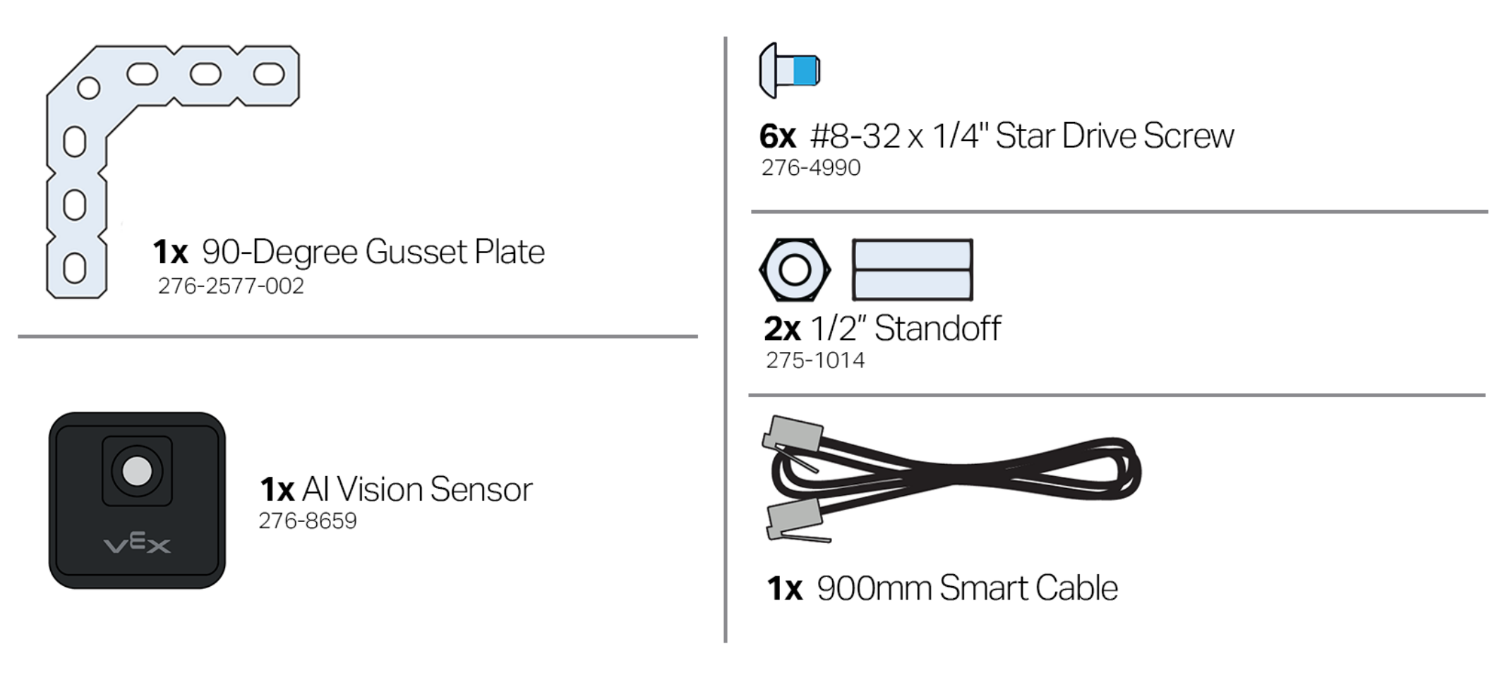

Az AI Vision Sensor érzékeli a beállított színeket, színkódokat, AprilTag-eket és különféle objektumokat. Az optimális teljesítmény biztosítása érdekében kövesse az alábbi lépéseket az érzékelő megfelelő felszereléséhez a V5 Advanced Trainingbotra:
Gyűjtsd össze a szükséges hardvert:
  • 1 - 90 fokos szegélylemez
  • 1 - AI Vision érzékelő
  • 6 - 1/4" Star Drive zárócsavarok
  • 2 - 1/2"-os távolságok
  • 1-900 mm-es intelligens kábel
Ha összegyűjtötte a hardvert, kövesse a 3D Build utasításait , hogy az AI Vision Sensort a V5 Advanced Trainingbotra szerelje!
