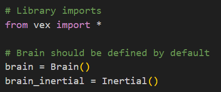

  • A program elején importálnunk kell a Python modulokat a VEX IQ Brain (2nd gen) vezérléséhez, és le kell kérnünk az adatokat onnan. Ezért kezdje azzal, hogy hozzáadja ezeket az utasításokat a projekthez.
    # A könyvtár
    at importál vexből *
    # Az agyat alapértelmezés szerint definiálni kell
    brain = Brain()
    brain_inertial = Inertial()

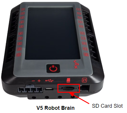

Mielőtt az adatokat egy SD-kártyán lévő fájlba írná, először helyezze be az SD-kártyát a VEX Brain SD-kártyanyílásába.
A V5 Brain az SD-kártya foglalatával látható. Az SD-kártya foglalat a Brain oldalán található, az USB-C porttól jobbra.
Megjegyzés: Formázza az SD-kártyát FAT32-re az adatíráshoz. Javasoljuk, hogy 32 GB-os vagy kisebb méretű SD-kártyákat használjon.

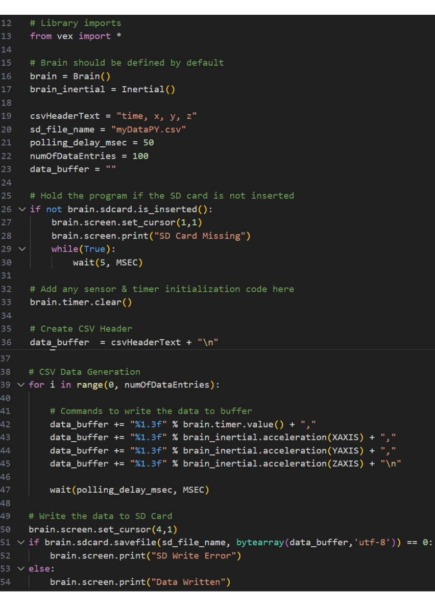

Gratulálunk! Kifejlesztettünk egy adatnaplózási projektet, amely a VEX IQ Brain (2. generáció) segítségével gyűjti össze a gyorsulási adatokat, és CSV fájlba tárolja az SD kártyán. Ezután megvizsgáljuk, hogyan lehet megnyitni a CSV-fájlt adatelemzés céljából.
# A könyvtár
-at importál vex import *
brain = Brain()
csvHeaderText = "time, x, y, z"
sd_file_name = "myDataPY.csv"
polling_delay_msec = 50
numOfDataEntries = 100
data_buffer = ""
# A program felfüggesztése, ha az SD-kártya nincs behelyezve
if not brain.sdcard.is_inserted():
    brain.screen.set_cursor(1,1)
    brain.screen.print("SD-kártya hiányzik")
    while(True):
        wait(5, MSEC)
# Bármilyen érzékelő hozzáadása & időzítő inicializáló kód ide
brain.timer.clear()
# CSV fejléc létrehozása
data_buffer = csvHeaderText + "\n"
# CSV adatgenerálás
for i in range(0, numOfDataEntries):
    # Parancsok az adatok pufferbe írásához
    data_buffer += "%1.3f" % brain.timer.value() + ","
    data_buffer += "%1.3f" % brain_inertial.acceleration(XAXIS) + ","
    data_buffer += "%1.3f" % brain_inertial.acceleration(YAXIS) + ","
    data_buffer += "%1.3f" % brain_inertial.acceleration(ZAXIS) + "\n"
    wait(polling_delay_msec, MSEC)
# Adatok írása SD-kártyára
brain.screen.set_cursor(4,1)
if brain.sdcard.savefile(sd_file_name, bytearray(data_buffer,'utf-8')) == 0:
    brain.screen.print("SD írási hiba")
else:
    brain.screen.print("Adatok kiírva")
