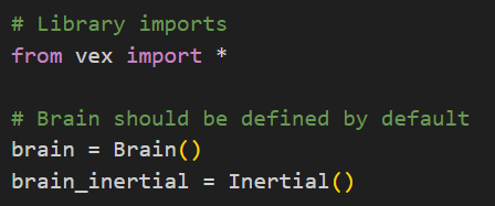

  • इस कार्यक्रम की शुरुआत में, हमें VEX IQ Brain (2nd) को नियंत्रित करने के लिए पायथन मॉड्यूल को आयात करना होगा और उससे डेटा प्राप्त करना होगा। इसलिए, इन निर्देशों को परियोजना में जोड़कर शुरुआत करें।
  • # लाइब्रेरी आयात
    vex से आयात *
    # ब्रेन को डिफ़ॉल्ट रूप से परिभाषित किया जाना चाहिए
    ब्रेन = ब्रेन()
    ब्रेन_इनर्टियल = इनर्टियल()

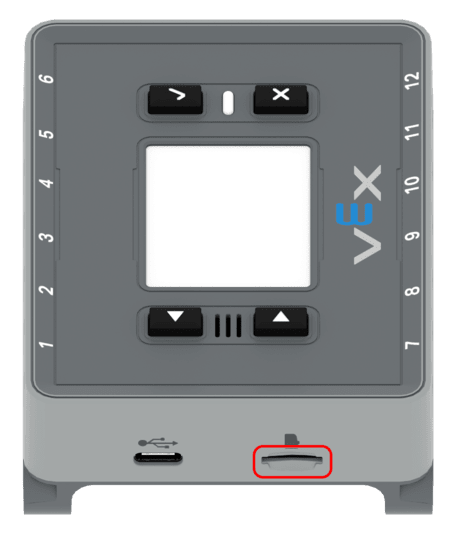

एसडी कार्ड पर फ़ाइल में डेटा लिखने से पहले, एसडी कार्ड को पहले VEX ब्रेन के एसडी कार्ड स्लॉट में डालें।
आईक्यू (दूसरी पीढ़ी) ब्रेन को दिखाया गया है जिसमें उसका एसडी कार्ड स्लॉट हाइलाइट किया गया है। ब्रेन डिवाइस के किनारे पर, इसके यूएसबी-सी पोर्ट के दाईं ओर एसडी कार्ड स्लॉट मौजूद है।

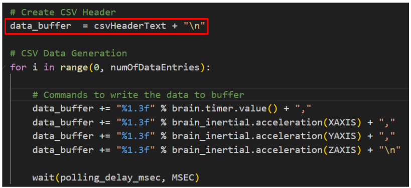

  • इसके बाद, डेटा संग्रहण के लिए for loop से पहले data_buffer स्ट्रिंग में CSV हेडर टेक्स्ट जोड़ें।
  • # CSV हेडर बनाएँ
    data_buffer = csvHeaderText + "\n"
    # CSV डेटा जनरेशन
    for i in range(0, numOfDataEntries):
    # डेटा को बफर में लिखने के लिए कमांड
    data_buffer += "%1.3f" % brain.timer.value() + "\n"
    data_buffer += "%1.3f" % brain_inertial.acceleration(XAXIS) + ","
    data_buffer += "%1.3f" % brain_inertial.acceleration(YAXIS) + ","
    data_buffer += "%1.3f" % brain_inertial.acceleration(ZAXIS) + "\n"
    wait(polling_delay_msec, MSEC)

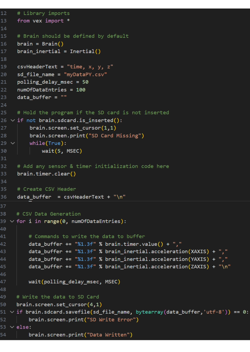

बधाई हो! हमने एक डेटा लॉगिंग परियोजना विकसित की है जो VEX IQ ब्रेन (द्वितीय) के साथ त्वरण डेटा एकत्र करती है और इसे SD कार्ड पर CSV फ़ाइल में संग्रहीत करती है। आगे, हम यह पता लगाएंगे कि डेटा विश्लेषण के लिए CSV फ़ाइल कैसे खोलें।
# लाइब्रेरी आयात
vex से आयात *
# ब्रेन डिफ़ॉल्ट रूप से परिभाषित होना चाहिए
ब्रेन = ब्रेन()
csvHeaderText = "समय, x, y, z"
sd_file_name = "myDataPY.csv"
polling_delay_msec = 50
numOfDataEntries = 100
data_buffer = ""
# यदि SD कार्ड नहीं डाला गया है तो प्रोग्राम को रोकें
यदि brain.sdcard.is_inserted() नहीं है:
brain.screen.set_cursor(1,1)
brain.screen.print("SD कार्ड गायब है")
जबकि(True):
प्रतीक्षा करें(5, MSEC)
# कोई भी सेंसर जोड़ें & टाइमर आरंभीकरण कोड यहाँ
brain.timer.clear()
# CSV हेडर बनाएँ
# CSV डेटा जनरेशन
data_buffer += "%1.3f" % brain.timer.value() + ","
# डेटा को SD कार्ड में लिखें
brain.screen.set_cursor(4,1)
यदि brain.sdcard.savefile(sd_file_name, bytearray(data_buffer,'utf-8')) == 0:
brain.screen.print("एसडी राइट एरर")
अन्यथा:
brain.screen.print("डेटा लिखा गया")
