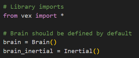

  • इस कार्यक्रम की शुरुआत में, हमें VEX IQ Brain (2nd gen) को नियंत्रित करने के लिए पायथन मॉड्यूल को आयात करना होगा और उससे डेटा प्राप्त करना होगा। इसलिए, इन निर्देशों को परियोजना में जोड़कर शुरुआत करें।
    # लाइब्रेरी आयात
    vex से आयात *
    # ब्रेन को डिफ़ॉल्ट रूप से परिभाषित किया जाना चाहिए
    ब्रेन = ब्रेन()
    ब्रेन_इनर्टियल = इनर्टियल()

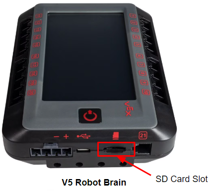

एसडी कार्ड पर फ़ाइल में डेटा लिखने से पहले, एसडी कार्ड को पहले VEX ब्रेन के एसडी कार्ड स्लॉट में डालें।
V5 ब्रेन को उसके एसडी कार्ड स्लॉट को हाइलाइट करते हुए दिखाया गया है। ब्रेन के किनारे पर, इसके यूएसबी-सी पोर्ट के दाईं ओर एसडी कार्ड स्लॉट मौजूद है।
नोट: डेटा लेखन के लिए SD कार्ड को FAT32 में फ़ॉर्मेट करें। हम 32GB या उससे कम आकार वाले SD कार्ड का उपयोग करने की सलाह देते हैं।

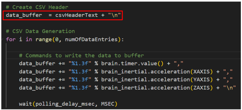

  • इसके बाद, डेटा संग्रह के लिए लूप से पहले CSV हेडर टेक्स्ट को data_buffer स्ट्रिंग में जोड़ें
    # CSV हेडर बनाएँ
    data_buffer = csvHeaderText + "\n"
    # CSV डेटा जनरेशन
    for i in range(0, numOfDataEntries):
        # डेटा को बफर में लिखने के लिए कमांड
        data_buffer += "%1.3f" % brain.timer.value() + "\n"
        data_buffer += "%1.3f" % brain_inertial.acceleration(XAXIS) + ","
        data_buffer += "%1.3f" % brain_inertial.acceleration(YAXIS) + ","
        data_buffer += "%1.3f" % brain_inertial.acceleration(ZAXIS) + "\n"
        wait(polling_delay_msec, MSEC)

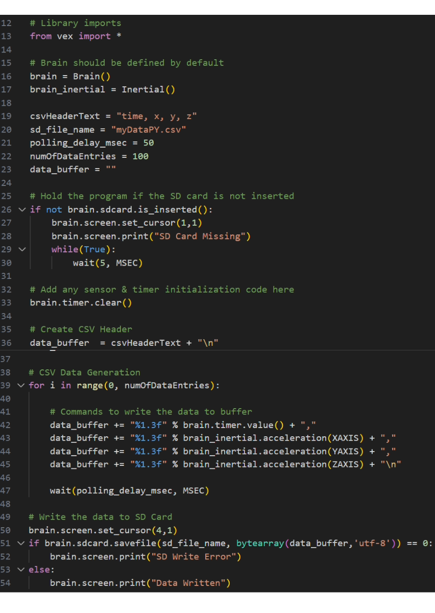

बधाई हो! हमने एक डेटा लॉगिंग परियोजना विकसित की है जो VEX IQ ब्रेन (द्वितीय पीढ़ी) के साथ त्वरण डेटा एकत्र करती है और इसे SD कार्ड पर CSV फ़ाइल में संग्रहीत करती है। आगे, हम यह पता लगाएंगे कि डेटा विश्लेषण के लिए CSV फ़ाइल कैसे खोलें।
# लाइब्रेरी आयात
vex से आयात *
# ब्रेन डिफ़ॉल्ट रूप से परिभाषित होना चाहिए
ब्रेन = ब्रेन()
csvHeaderText = "समय, x, y, z"
sd_file_name = "myDataPY.csv"
पोलिंग_डिले_मिलीसेकंड = 50
numOfDataEntries = 100
डेटा_बफर = ""
# यदि SD कार्ड नहीं डाला गया है तो प्रोग्राम को रोकें
यदि brain.sdcard.is_inserted() नहीं है:
    ब्रेन.स्क्रीन.सेट_कर्सर(1,1)
    ब्रेन.स्क्रीन.प्रिंट("SD कार्ड गायब है")
    जबकि(सही):
        प्रतीक्षा करें(5, एमएसईसी)
# कोई भी सेंसर जोड़ें & टाइमर आरंभीकरण कोड यहां
ब्रेन.टाइमर.क्लियर()
# CSV हेडर बनाएं
डेटा_बफर = csvHeaderText + "\n"
# CSV डेटा जनरेशन
    data_buffer += "%1.3f" % brain.timer.value() + ","
# डेटा को SD कार्ड में लिखें
brain.screen.set_cursor(4,1)
if brain.sdcard.savefile(sd_file_name, bytearray(data_buffer,'utf-8')) == 0:
    brain.screen.print("SD राइट एरर")
else:
    brain.screen.print("डेटा लिखा गया")
