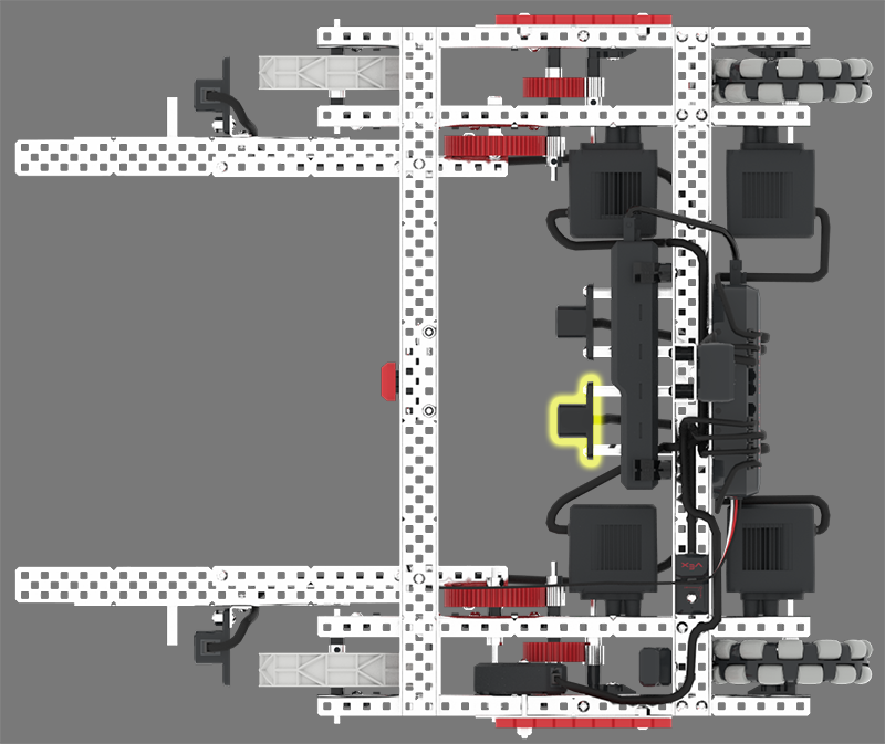

Capteur inertiel
Le capteur inertiel est utilisé avec la transmission pour permettre à Moby d'effectuer des virages précis et précis en utilisant le cap de la transmission.
Pour plus d'informations sur le capteur inertiel, consultez cet article de la bibliothèque VEX.

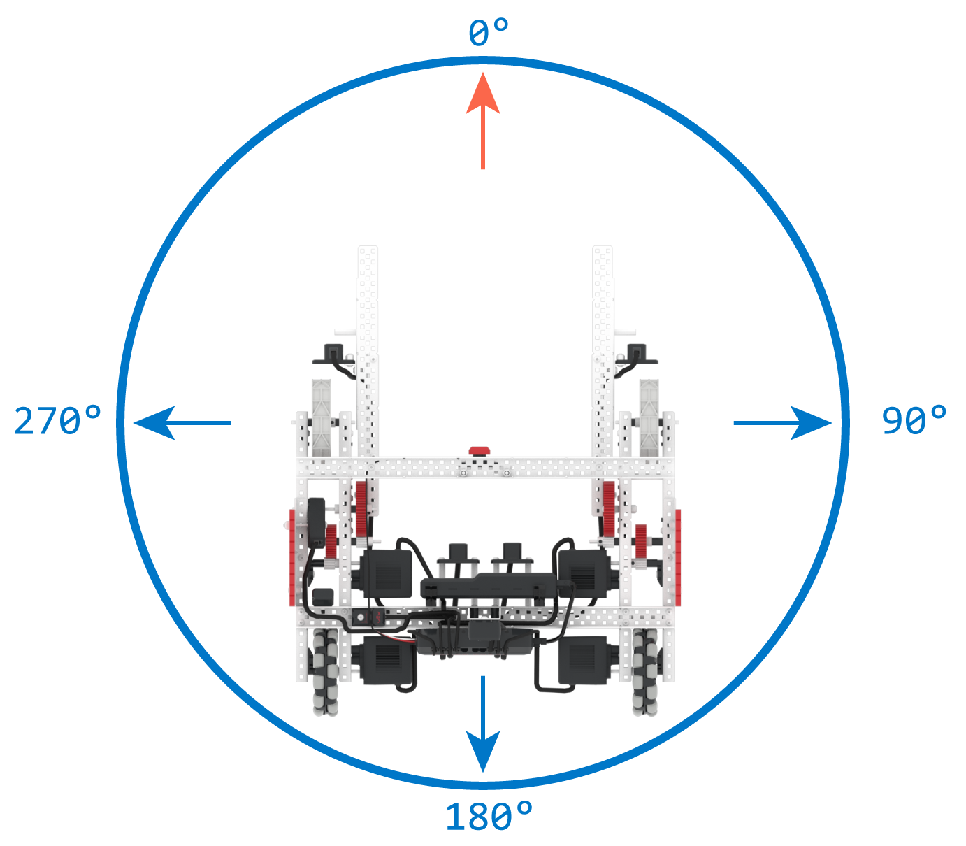

Le cap de la transmission indique une valeur de 0 à 359,9 degrés, et dans le sens des aiguilles d'une montre est positif.
Pour plus d'informations sur le cap de Moby, consultez cette page dans VRC Tipping Point Leçon 5.

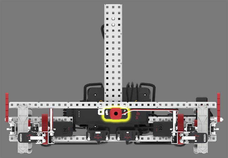

Capteur optique

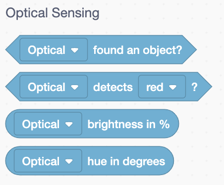

Le Optical Sensor indique si un objet est proche du capteur et, si oui, de quelle couleur est cet objet.
Le capteur optique peut également signaler la luminosité et la valeur de teinte d'un objet en degrés.
Le capteur optique est situé au centre de Moby, à côté du capteur de distance. Il peut être utilisé pour déterminer quand un objectif mobile se trouve entre les fourches, ainsi que de quelle couleur est cet objectif mobile.
Pour plus d'informations sur le capteur optique :

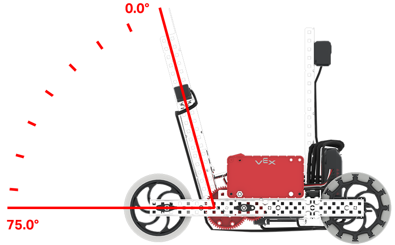

Capteur de rotation
Le capteur de rotation peut signaler la position de rotation, les rotations totales et la vitesse de rotation
L'arbre qui fait tourner les moteurs de fourche sur Moby est placé à travers le capteur de rotation. Ce capteur peut être utilisé pour mesurer la position de rotation, les rotations totales et la vitesse de rotation des fourches lorsqu'elles sont levées et abaissées.
La position de rotation lorsque les fourches sont levées est de 0,0 degrés (par défaut au début du projet).
La position de rotation lorsque les fourches sont complètement abaissées est de 75,0 degrés.
Note: ces valeurs sont différentes des 1700 degrés utilisés dans le bloc [Spin ​​for] pour abaisser complètement les fourches.

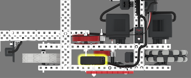

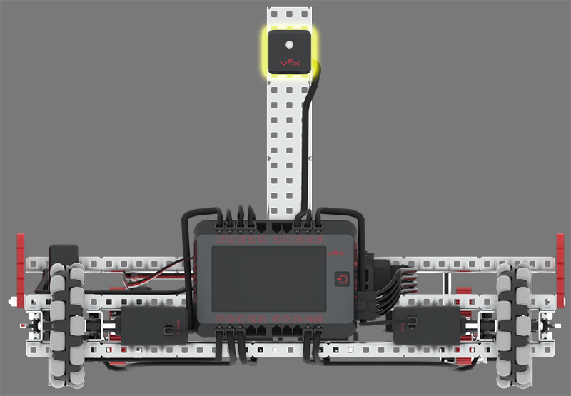

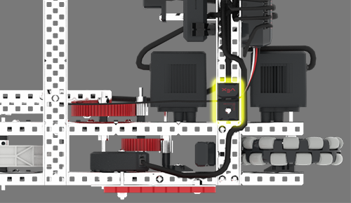

Capteur du système de positionnement de jeu (GPS)

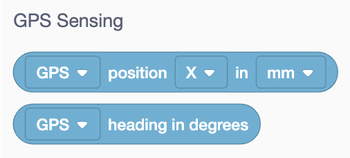

Le capteur GPS peut signaler la position X et Y actuelle du centre de rotation de Moby en millimètres ou en pouces.
Le capteur GPS peut également indiquer le cap actuel en degrés.
Le capteur GPS est situé près de l'arrière de Moby et est utilisé pour déterminer la position et l'orientation du robot sur le terrain en lisant les bandes de code de terrain GPS le long du périmètre intérieur du terrain.

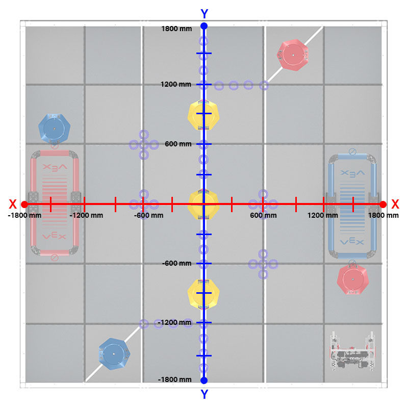

Vous pouvez utiliser le capteur GPS pour aider Moby à naviguer sur le terrain en vous dirigeant vers des emplacements spécifiques en utilisant votre connaissance du système de coordonnées cartésiennes.
À l'aide du capteur GPS, Moby peut rouler le long des axes X ou Y jusqu'à ce que la valeur du capteur soit supérieure ou inférieure à une valeur seuil. Cela permet à Moby de conduire en utilisant les commentaires des capteurs au lieu des distances définies.
Connaître les coordonnées des éléments du jeu, comme les objectifs mobiles, peut également vous aider à planifier vos projets dans VRC Tipping Point.
