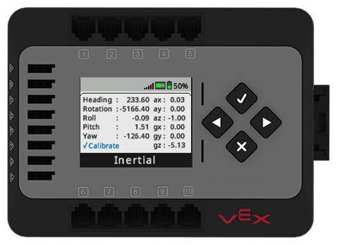

Le cerveau est affiché avec le tableau de bord du capteur inertiel ouvert depuis le menu Appareils. Les informations suivantes du capteur inertiel sont affichées : cap, rotation, roulis, tangage, lacet, étalonnage, accélération sur les axes x, y et z, et vitesse de rotation sur les axes x, y et z.

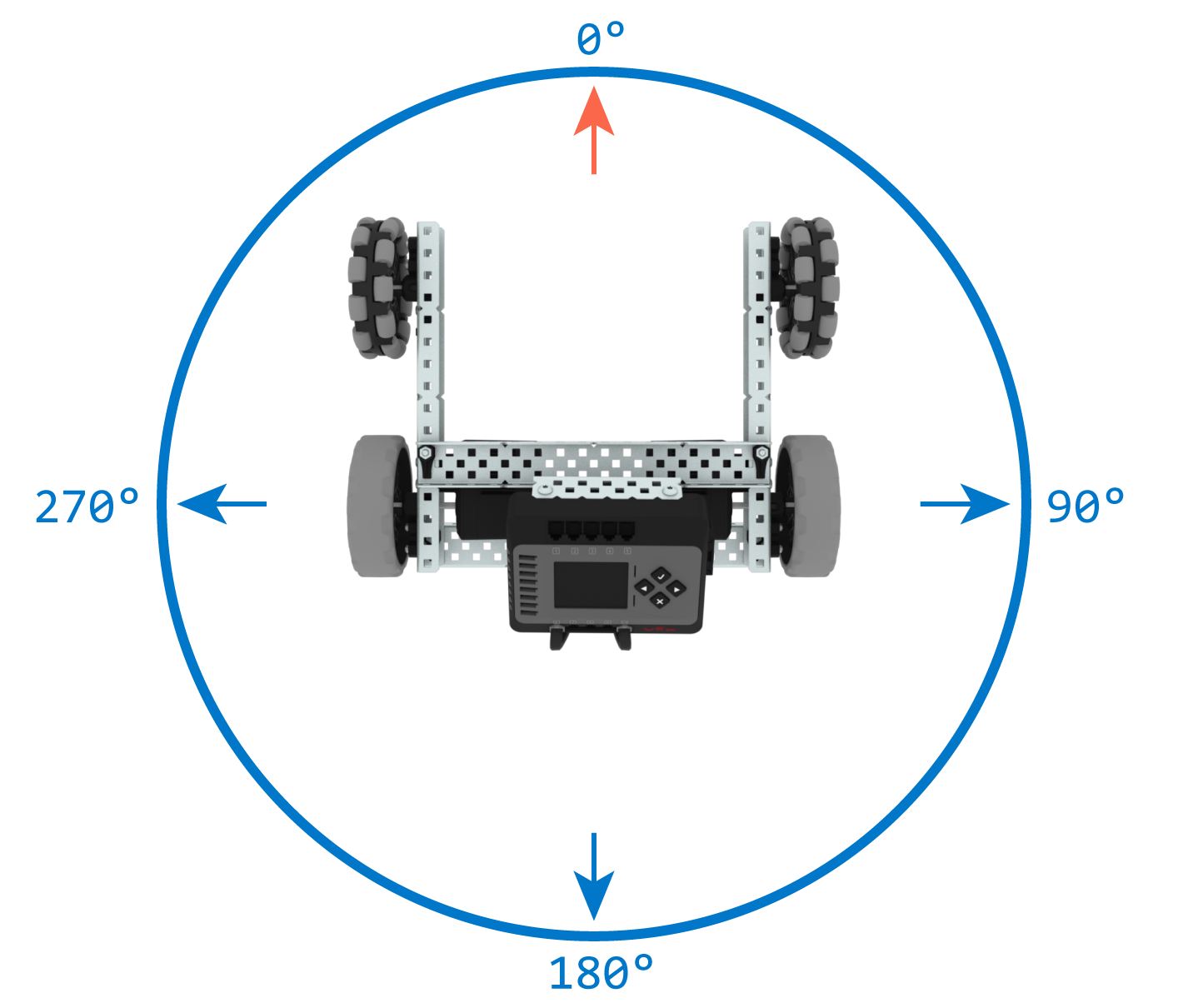

Schéma vu de dessus d'un robot avec un cercle et des unités de degrés marquées autour, indiquant que la direction du cerveau peut varier de 0 à 359,99 degrés.
Le cap est la direction vers laquelle le cerveau fait face et est signalé sous la forme d'une boussole en utilisant des degrés compris entre 0 et 359,99.  Le point 0 peut être défini à l’aide de commandes dans VEXcode EXP ou en calibrant le VEX EXP Brain. Ces informations peuvent également être utilisées pour orienter votre robot vers un emplacement spécifique lors de l'utilisation d'une transmission.

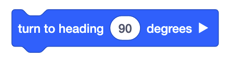

VEXcode EXP Tournez au bloc de cap qui indique Tournez au cap de 90 degrés.
drivetrain.turn_to_heading(90, DEGRÉS)
VEXcode EXP C++
int main()
Drivetrain.turnToHeading(90, degrés);
Dans VEXcode EXP, le bloc [Turn to head], la commande Python turn_to_headinget la commande turnToHeading C++ peuvent être utilisés pour faire tourner le robot vers un cap spécifique.

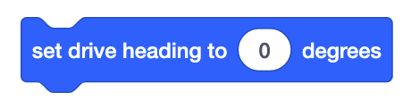

VEXcode EXP Définir le bloc de cap d'entraînement qui indique Définir le cap d'entraînement à 0 degré.
drivetrain.set_heading(0, DEGRÉS)
VEXcode EXP C++
int main()
Drivetrain.setHeading(0, degrés);
Semblable à l'option de calibrage dans le tableau de bord du capteur, le titre peut être défini pendant l'exécution du projet à l'aide du bloc [Set drive head], de la commande set_heading Python ou de la commande setHeading C++.

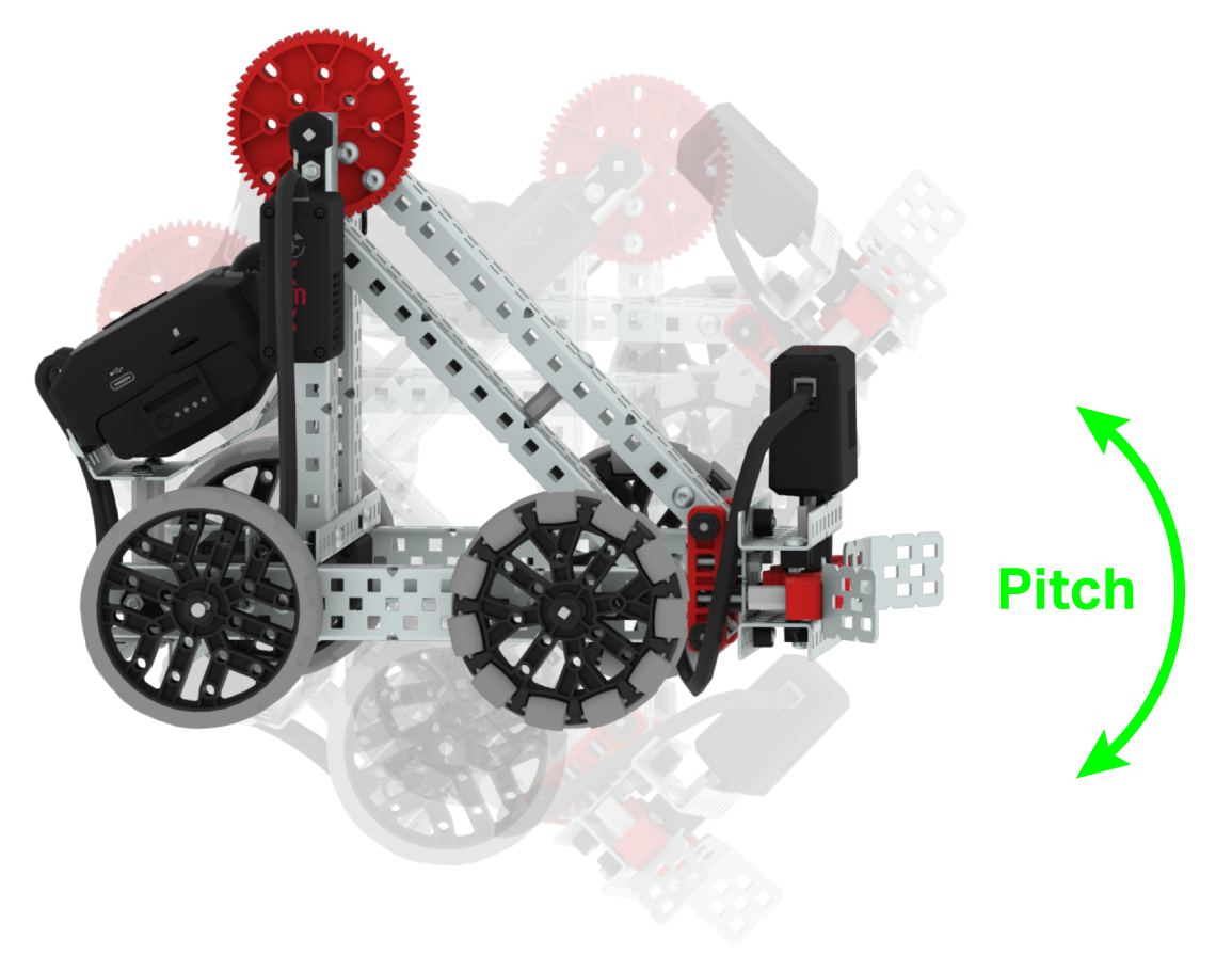

Schéma d'un Clawbot avec une flèche incurvée indiquant son inclinaison. On peut imaginer la direction du tangage comme si le robot regardait vers le haut ou vers le bas.
Le tangage, le roulis et le lacet sont l'angle d'orientation du cerveau le long d'un axe spécifié. Le pas représente l'axe y et l'angle d'inclinaison du robot vers l'avant et vers l'arrière. Les valeurs de pas varient de -90 degrés à 90 degrés.

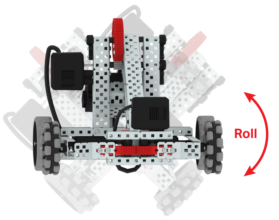

Schéma d'un Clawbot avec une flèche courbe indiquant son roulis. On peut imaginer le sens de roulis comme si le robot se retournait sur le côté.
Le roulis représente l'axe des x et l'angle d'inclinaison du robot à gauche et à droite. Les valeurs de roulis vont de -180 degrés à 180 degrés.

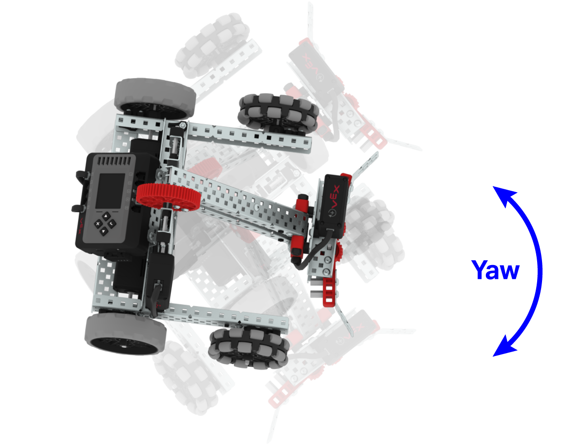

Schéma d'un Clawbot avec une flèche incurvée indiquant son lacet. On peut se représenter la direction du lacet comme si le robot regardait à gauche et à droite.
Yaw représente l'axe z et la rotation angulaire du robot. Les valeurs de lacet vont de -180 degrés à 180 degrés.
L'écran du cerveau s'affiche avec le tableau de bord du capteur inertiel ouvert et les valeurs de roulis, de tangage et de lacet mises en évidence.
Le tangage, le roulis et le lacet sont affichés sur le tableau de bord du capteur sous le cap et la rotation.
