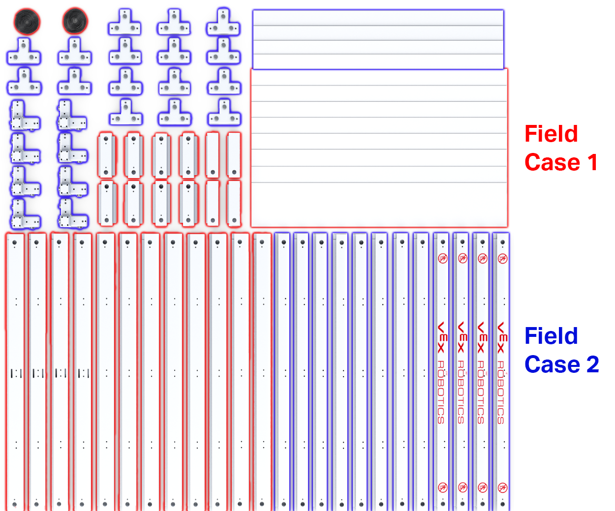

L'article suivant vous explique comment emballer le VEX Competition Portable Field et les tuiles de terrain associées dans les étuis fournis.
L'image ci-dessous montre les emplacements de chaque pièce individuelle.
Schéma montrant les différentes pièces des robots de compétition VEX V5, illustrant divers composants et leur disposition pour les compétitions de robotique.
Cas de terrain 1 Cas de terrain 2 Étui pour tuiles de terrain
Schéma d'un robot de compétition présentant sa configuration de terrain, mettant en évidence les composants clés et la disposition pour des performances optimales dans les compétitions VEX Robotics. Schéma d'un robot de compétition V5 présentant ses composants et sa structure, illustrant la conception et la fonctionnalité pertinentes pour la description de la catégorie V5 dans le contexte de la robotique de compétition. Schéma montrant comment charger des tuiles dans un boîtier pour robots de compétition V5, illustrant la disposition et l'organisation des tuiles pour un stockage et un transport efficaces.

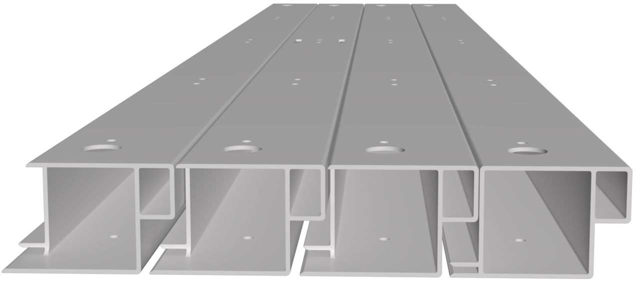

Schéma montrant les extrusions inférieures d'un robot de compétition VEX V5, illustrant les composants structurels et la disposition pour des performances optimales dans les compétitions de robotique.

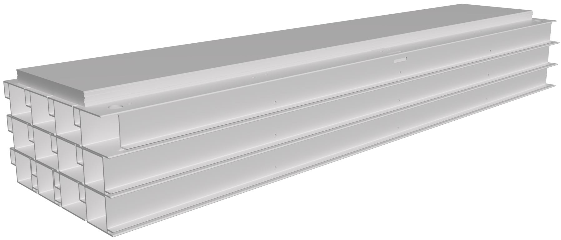

1. Tout d’abord, placez les extrusions inférieures dans le stockage principal, en les empilant sur quatre en largeur et trois en hauteur. Voir l'orientation indiquée à droite.

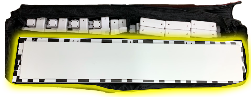

2. Ensuite, placez les huit panneaux les plus longs au-dessus des extrusions.
Remarque : Il y a quatre panneaux courts et huit panneaux longs. Les quatre panneaux les plus courts seront placés dans le Field Case 2.

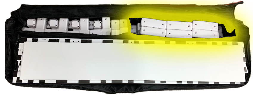

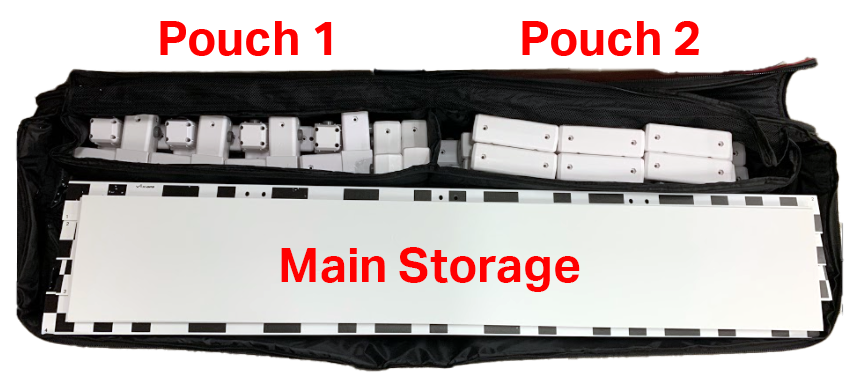

3. Placez les extrusions courtes dans les pochettes zippées 1 et 2. Utilisez l'orientation indiquée dans les deux figures de droite.
Image montrant différentes sangles organisées en pochettes, illustrant les composants utilisés dans les robots de compétition V5.

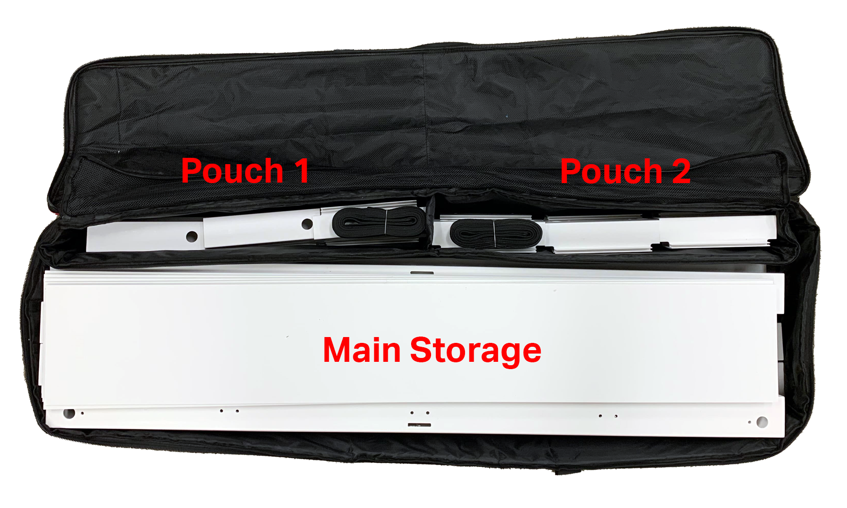

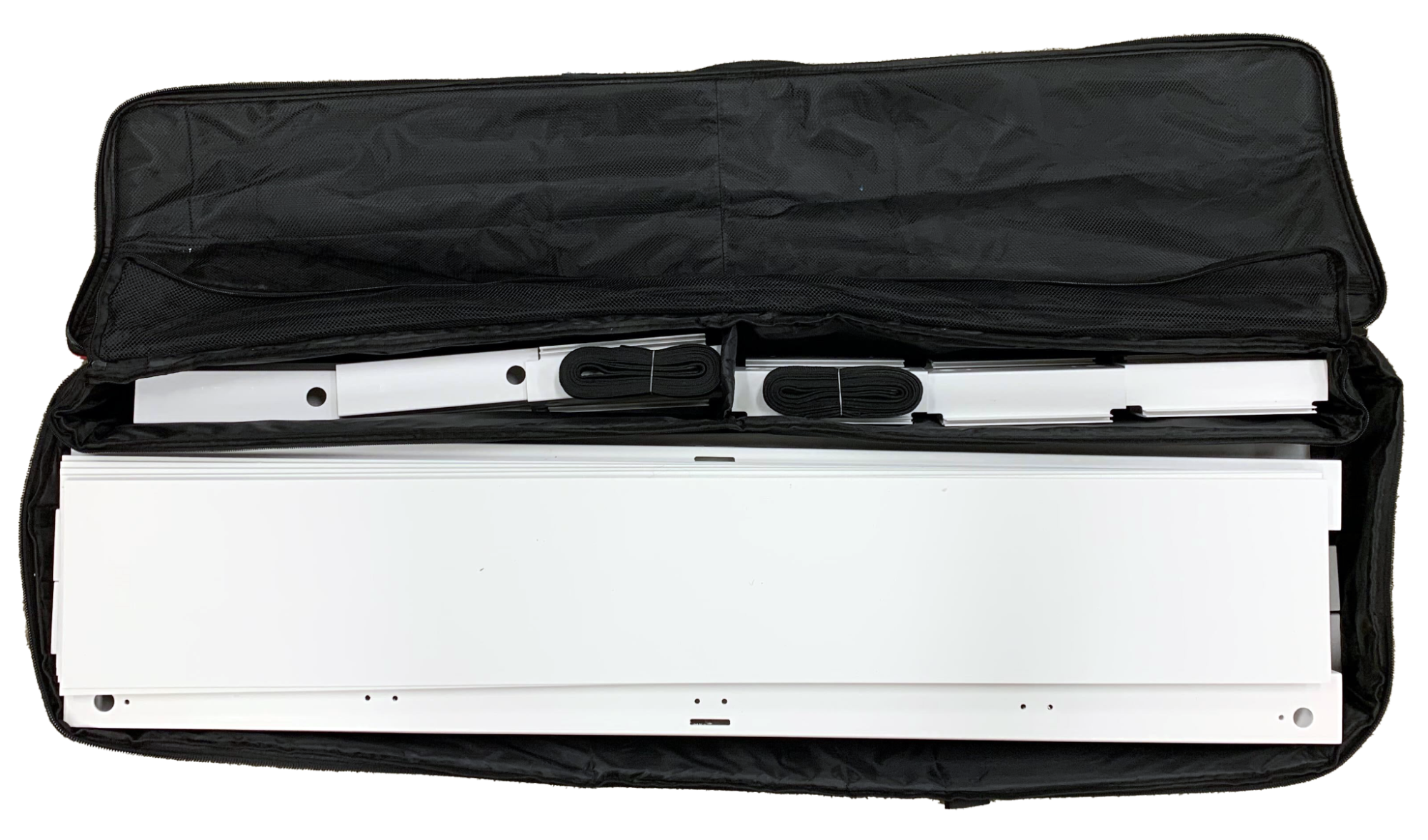

4. Placez les sangles dans chaque pochette. Le Field Case 1 emballé devrait ressembler à l’image présentée à droite.
Représentation graphique de cas en champ fermé liés aux robots de compétition, illustrant les tendances des données et les statistiques dans la description de la catégorie V5.
5. Assurez-vous que les fermetures éclair des pochettes ainsi que le Field Case lui-même sont sécurisés et que les boucles sont fixées.

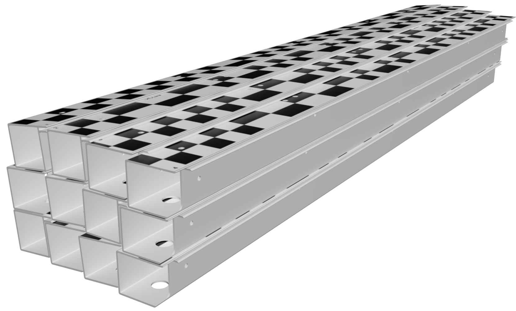

Schéma illustrant le code GPS pour les robots de compétition, montrant les composants clés et les connexions pour des performances optimales dans les systèmes robotiques V5.Schéma illustrant le code GPS 2 pour les robots de compétition VEX V5, présentant les composants clés et les connexions essentielles à la programmation et à la navigation dans les compétitions de robotique.
1. Tout d’abord, placez les extrusions avec le code GPS dans le stockage principal, en les empilant sur quatre en largeur et trois en hauteur. Voir l'orientation indiquée à droite.

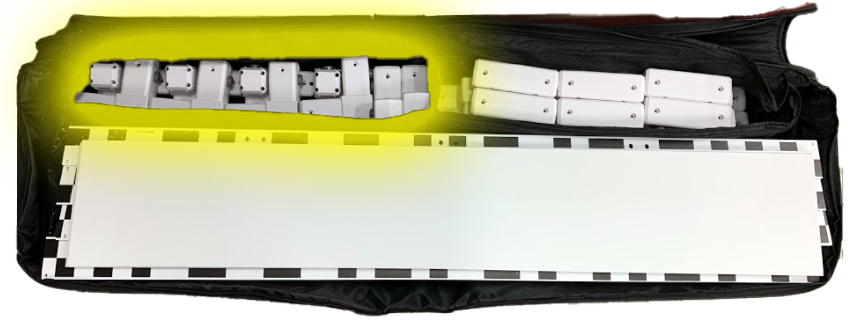

Image montrant des panneaux plus courts pour les robots de compétition, illustrant les options de conception et les modifications pour les robots de catégorie V5 dans les compétitions de robotique.
4. Enfin, placez les quatre panneaux plus courts restants au-dessus des extrusions dans le stockage principal.

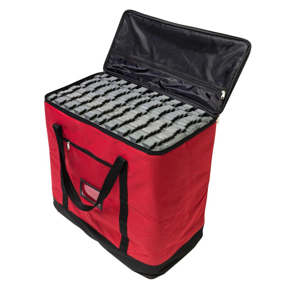

1.  Chargez 18 tuiles de champ antistatiques VRC dans un étui de tuiles de champ.
Il y a 36 tuiles au total par champ, avec 18 par caisse.
Présentoir de tuiles de terrain chargées pour robots de compétition V5, présentant la disposition et la conception des tuiles utilisées dans les compétitions de robotique.Une collection de sacs de robots de compétition V5, présentant différents modèles et tailles pour organiser et transporter des composants et des accessoires de robots.

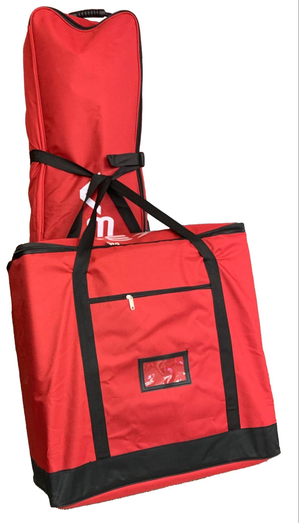

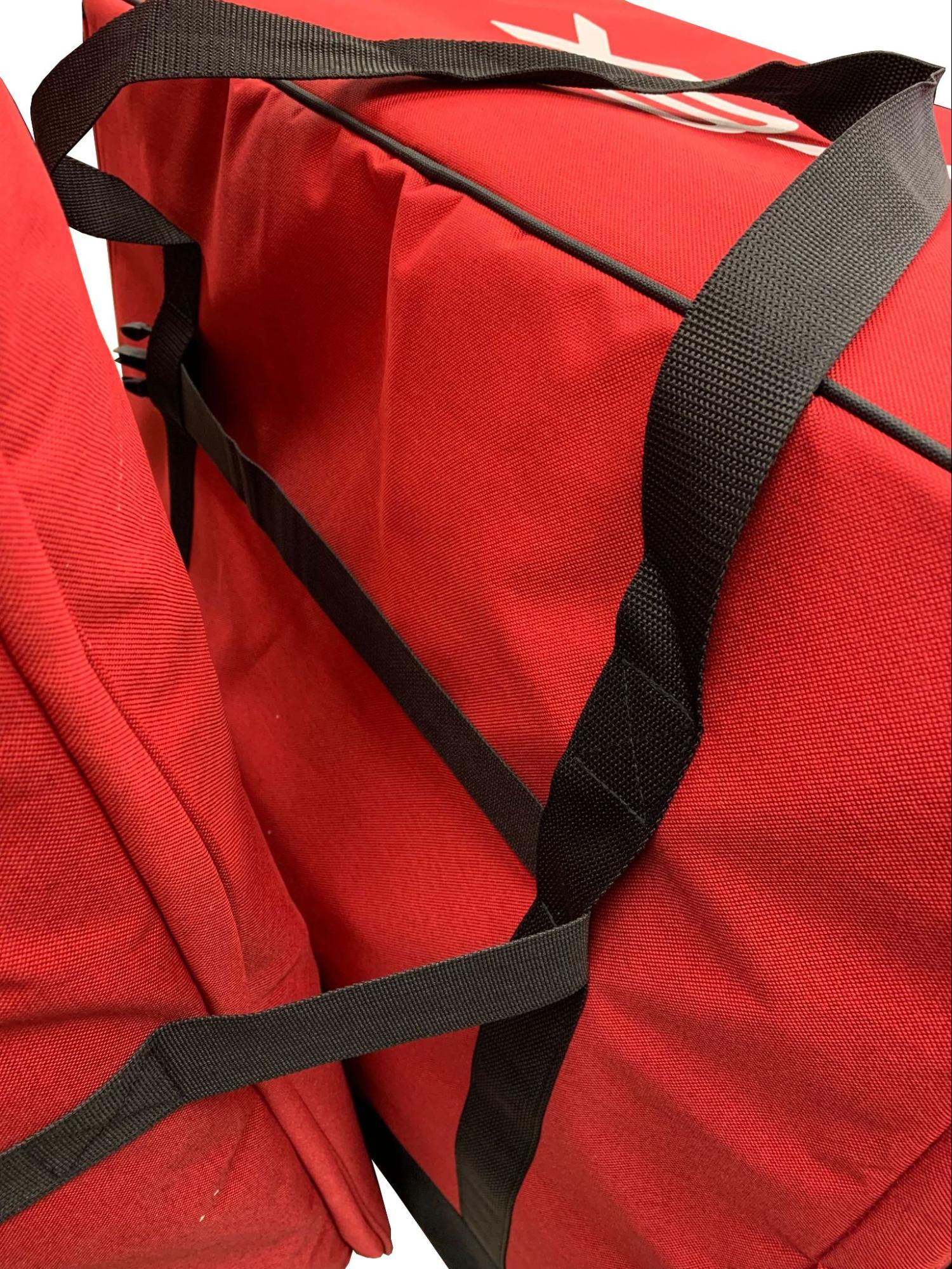

2. Le Field Tile Case chargé peut être attaché au Field Case pour faciliter le transport.
Pour attacher le boîtier pour dalles de terrain au boîtier de terrain, faites passer la sangle inférieure du boîtier de terrain à travers la boucle située à l'arrière du boîtier pour dalles de terrain.
Bouclez la sangle inférieure du Field Case une fois enfilée dans le Field Tile Case pour sécuriser les deux.
Image montrant divers boîtiers de terrain et de tuiles VEX V5 conçus pour les robots de compétition, dotés de plusieurs compartiments de rangement et d'une conception robuste pour transporter les composants du robot en toute sécurité.
3.  Enfilez la boucle supérieure du Field Case dans les deux poignées du Field Tile Case pour sécuriser davantage les deux.
