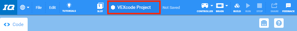

Barre d'outils VEXcode IQ avec le champ du nom du projet mis en surbrillance. À droite du nom du projet, une étiquette indique « Non enregistré ».
Option 3 : nommer un nouveau projet en sélectionnant la fenêtre de nom du projet.
Le menu déroulant Nom du projet VEXcode IQ s'est ouvert et permet de modifier le nom. Le bouton Enregistrer ci-dessous est mis en évidence.
Sélectionnez ensuite le boutonEnregistrer.

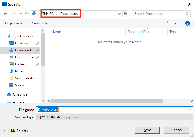

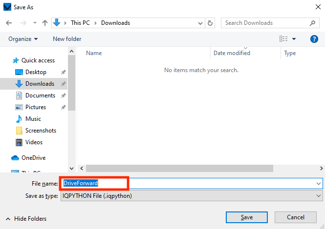

Le menu « Enregistrer sous » de l'appareil est ouvert et configuré pour enregistrer les fichiers dans le dossier Téléchargements.

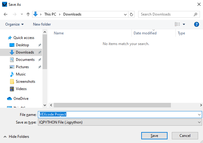

Choisissez l’une des méthodes ci-dessus pour enregistrer un nouveau projet, puis une fenêtre de dialogue Enregistrer sous s’ouvrira.
Le menu « Enregistrer sous » de l'appareil est ouvert et configuré pour enregistrer les fichiers dans le dossier Téléchargements. Le champ Nom de fichier, qui peut être utilisé pour nommer le projet, est mis en surbrillance. Le nom du projet a été modifié en Nouveau Nom du Projet.
Nommez votre projet en le tapant dans la fenêtre de dialogue d'enregistrement de votre appareil.
Le menu « Enregistrer sous » de l'appareil est ouvert et configuré pour enregistrer les fichiers dans le dossier Téléchargements. L'icône du dossier Téléchargements est mise en surbrillance pour indiquer que d'autres dossiers peuvent être sélectionnés pour modifier la destination.
Sélectionnez la destination, par exemple le dossier Téléchargements.
Le menu « Enregistrer sous » de l'appareil est ouvert et configuré pour enregistrer les fichiers dans le dossier Téléchargements. Le bouton Enregistrer en bas à droite est mis en surbrillance.
Sélectionnez ensuite Enregistrer.

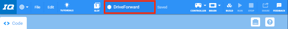

Barre d'outils VEXcode IQ avec le champ du nom du projet mis en surbrillance et modifié en Nouveau nom de projet.
Le nom du projet mis à jour sera visible dans la fenêtre du nom du projet.
Barre d'outils VEXcode IQ avec le champ Nom du projet modifié en Nouveau nom de projet. L'étiquette à droite est mise en surbrillance et indique « Enregistré ».
Une fois un projet enregistré, VEXcode IQ enregistrera automatiquement toutes les modifications apportées à un projet.

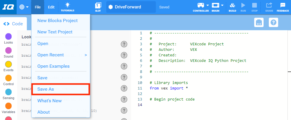

Utilisation de « Enregistrer sous »
Barre d'outils VEXcode IQ avec le menu Fichier ouvert et l'option Enregistrer sous sélectionnée. « Enregistrer sous » est la sixième option du menu, sous « Nouveau projet de blocs », « Nouveau projet de texte », « Ouvrir », « Ouvrir des exemples » et « Enregistrer ».
Vous pouvez également utiliser l’option Enregistrer sous du menu Fichier pour faire une copie d’un projet sous un nom différent ou dans un emplacement différent.
