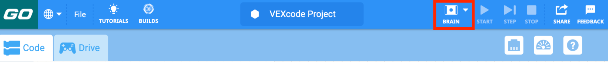

Ouvrez VEXcode GO et sélectionnez l'icône Cerveau dans la barre d'outils.

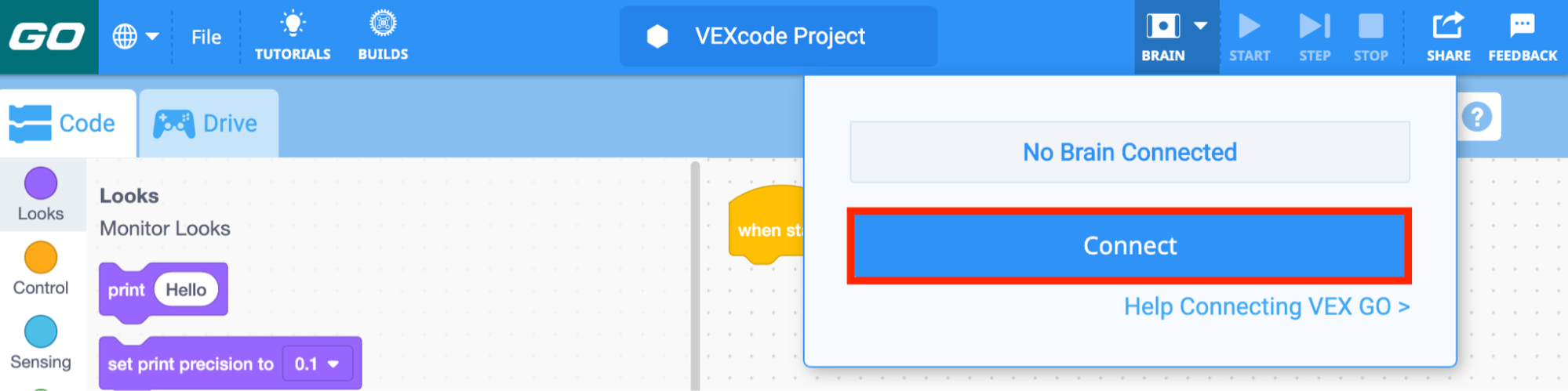

Sélectionnez « Connecter ».

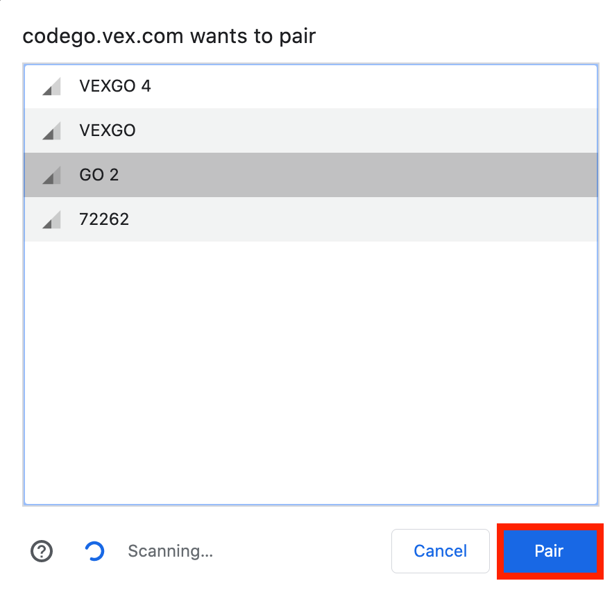

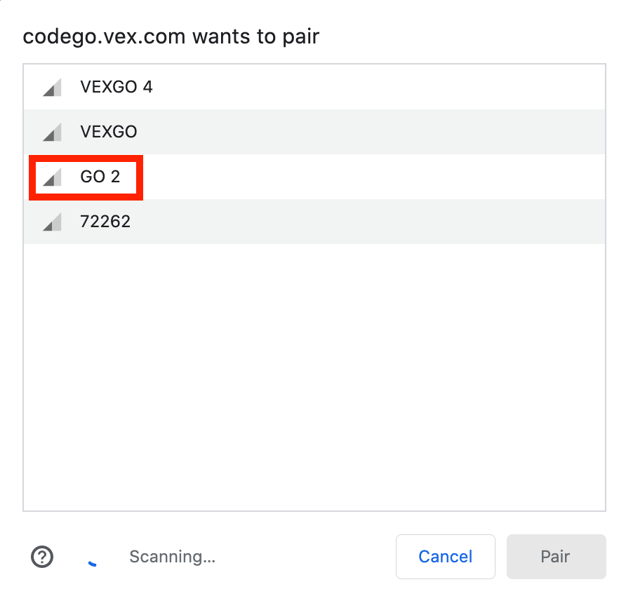

Sélectionnez le nom du cerveau VEX GO que vous souhaitez associer, dans la liste des cerveaux disponibles.
Sélectionnez le bouton « Pair » une fois que vous avez choisi votre cerveau.

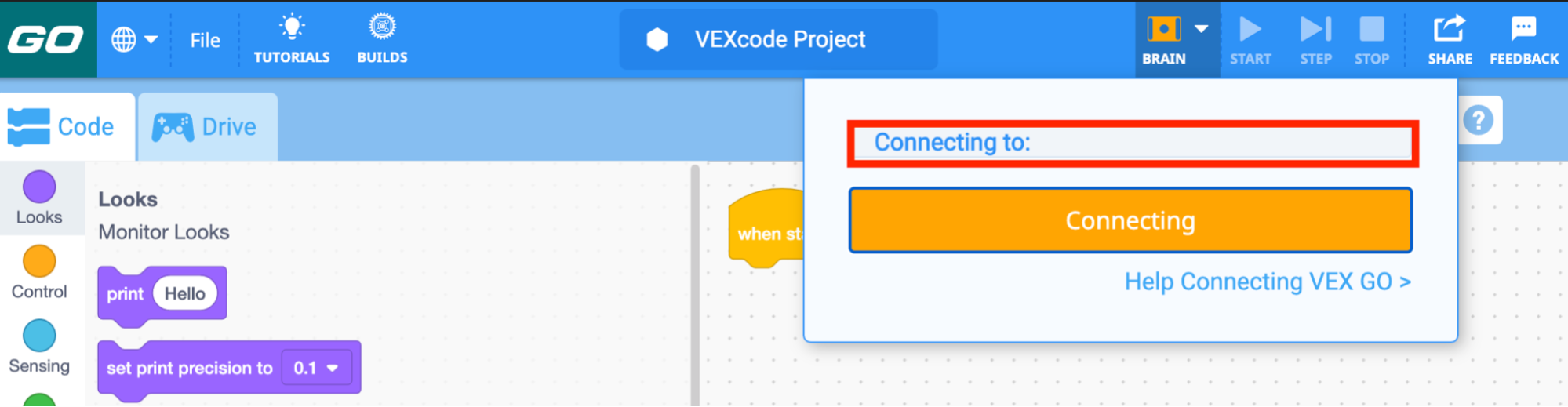

L'icône Brain deviendra orange et un message « Connexion à : » apparaîtra pendant que le VEX GO Brain se connecte.

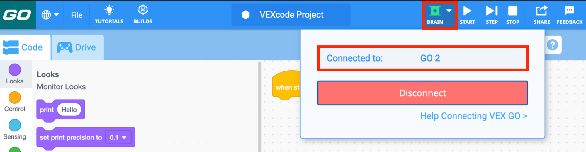

Une fois le VEX GO Brain connecté, l’icône Brain deviendra verte. Le message dans la fenêtre indiquera « Connecté à : » et indiquera le nom du cerveau connecté au VEXcode GO basé sur le Web.

Pour vous déconnecter d'un VEX GO Brain, sélectionnez « Déconnecter ».
