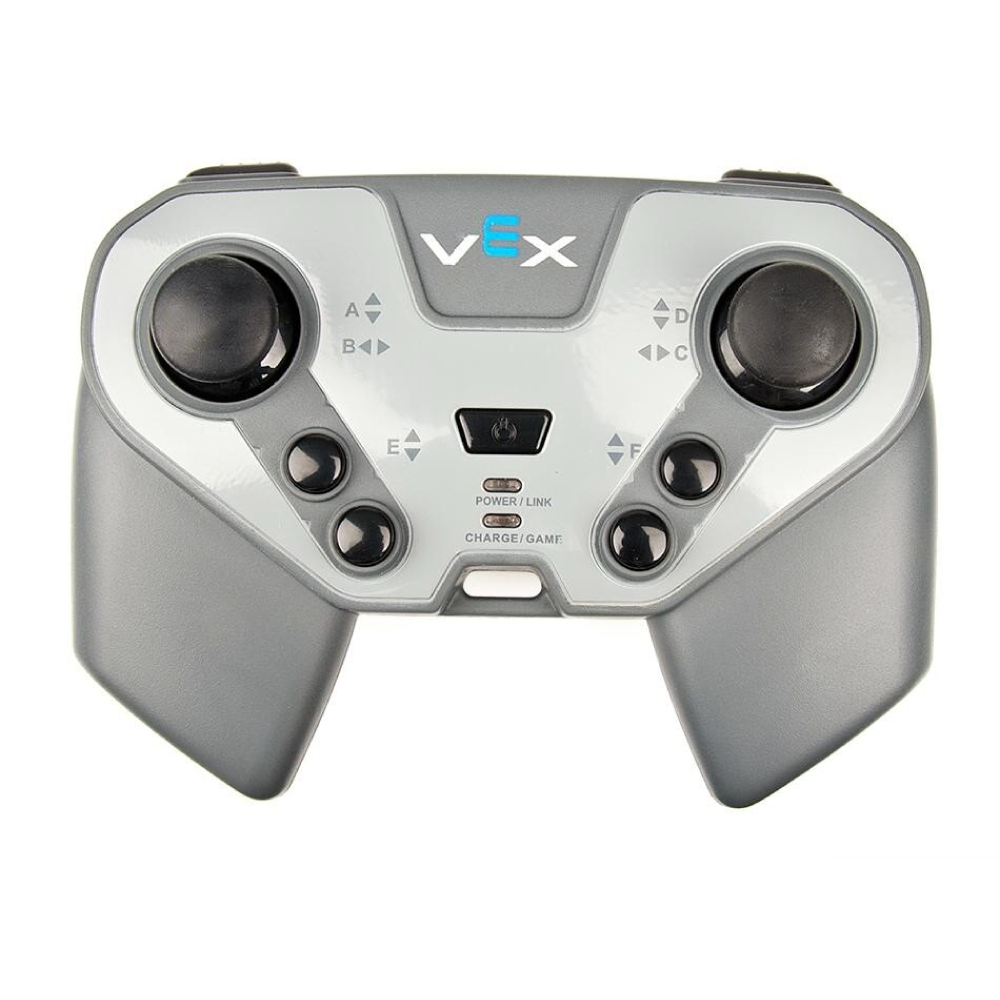

Micrologiciel du contrôleur VEX IQ (1ère génération)
Micrologiciel du contrôleur 1.05
Sortie septembre 2015
  • Prend en charge la radio intelligente VEX IQ
Micrologiciel du contrôleur 1.04
Sortie novembre 2014
  • Prend en charge le micrologiciel Robot Brain v1.13
  • Logiciel de chargement de batterie amélioré pour de meilleures performances
  • Communication mise à jour sur l'état de charge de la batterie &
Micrologiciel du contrôleur 1.03
Sortie août 2014
  • Prend en charge le micrologiciel Robot Brain v1.12
  • Augmentation du nombre de canaux 900 MHz disponibles
  • Indicateur de batterie faible amélioré
Micrologiciel du contrôleur 1.02
Sortie mai 2014
  • Ajout de la prise en charge de la radio 2,4 GHz
Micrologiciel du contrôleur 1.01
  • Première version
