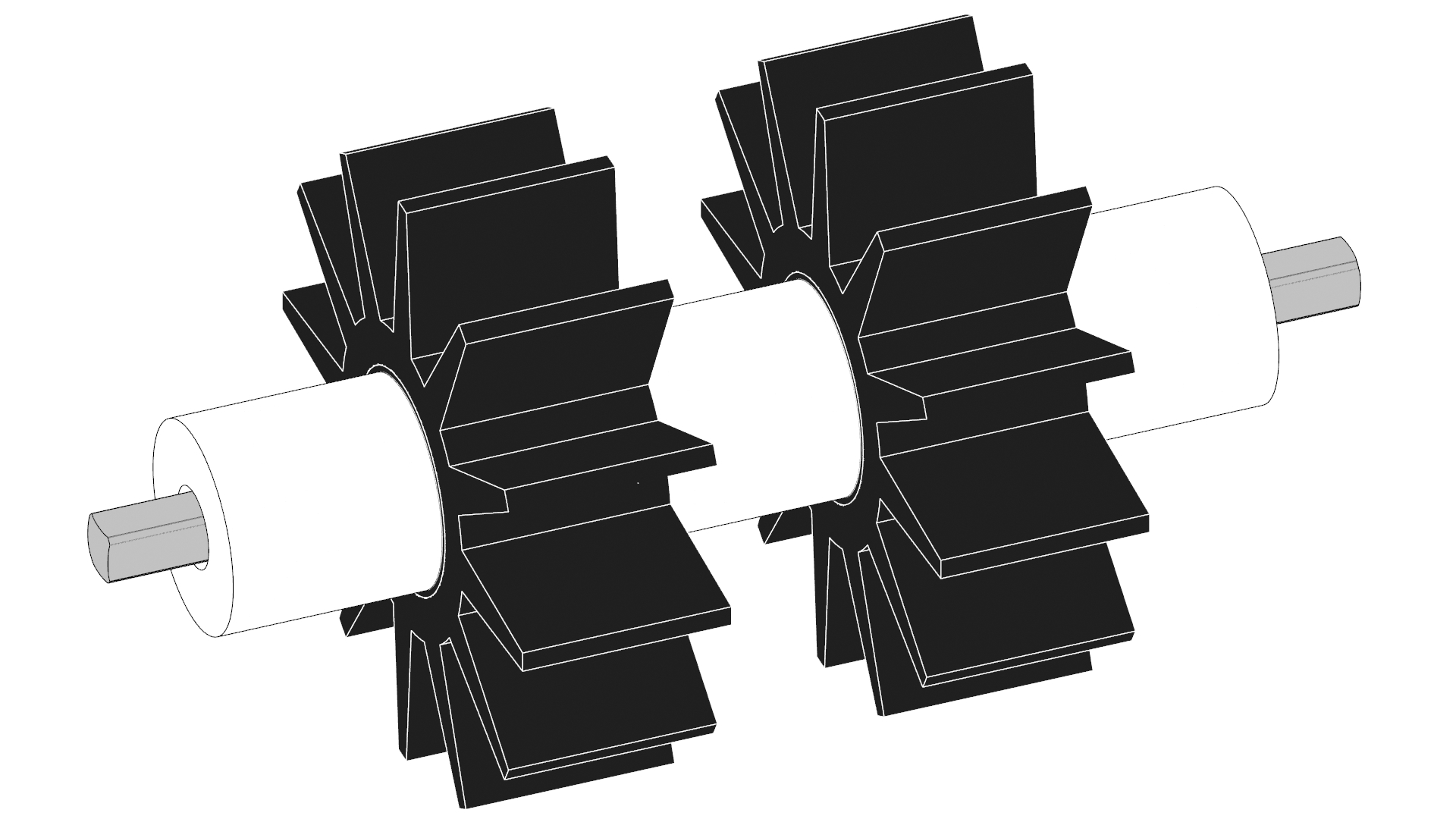

Les entretoises ont plusieurs utilités. L'un des objectifs est que les entretoises peuvent être utilisées pour maintenir un espace entre deux composants. Cet espace peut être nécessaire pour qu'un composant tel qu'un rouet ne frotte pas contre une structure métallique adjacente, ou des entretoises peuvent fournir un espace entre les composants sur un arbre. Par exemple, placer des entretoises entre les rouleaux d'admission sur un arbre peut fournir une admission plus efficace pour les pièces de jeu de compétition.
Rouleau d'admission
Pièce du rouleau d'admission. Schéma de deux pièces de rouleau d'admission assemblées pour former un seul mécanisme.

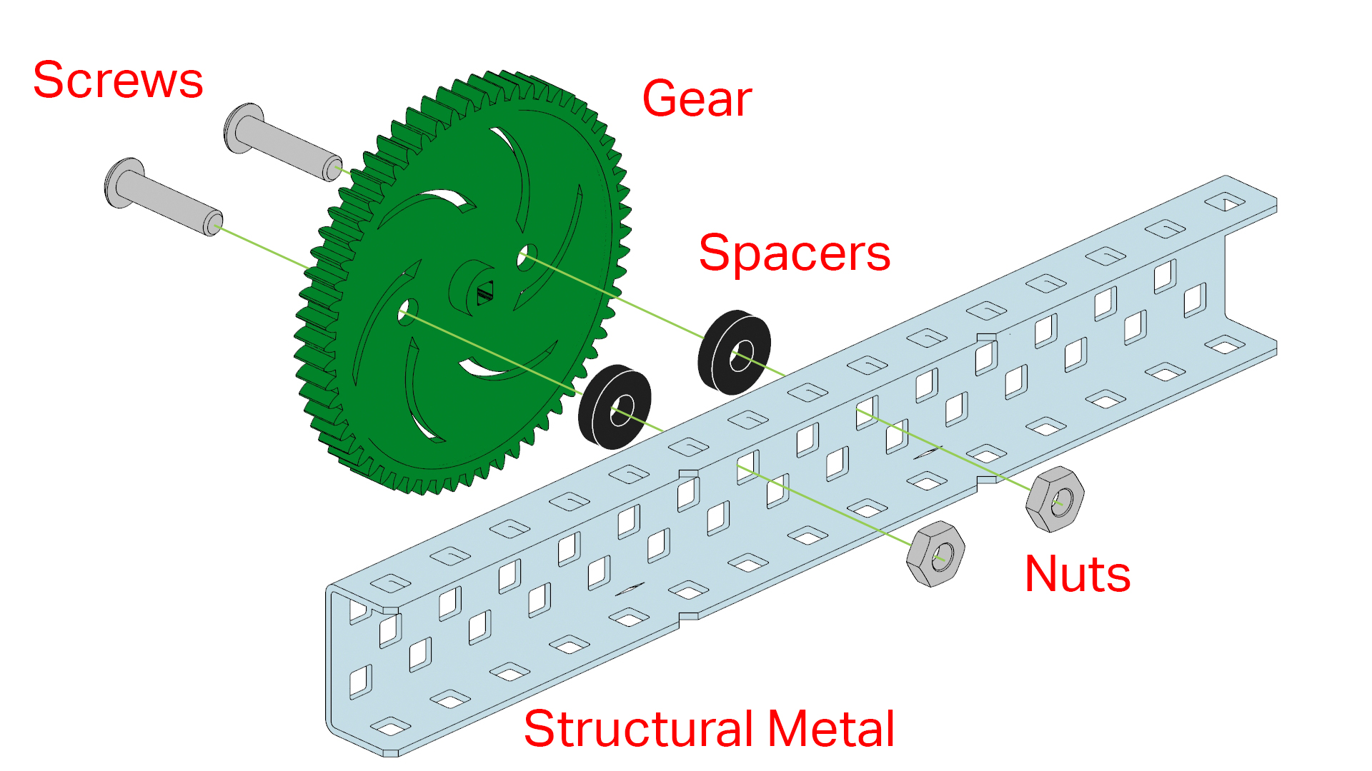

Un autre objectif des entretoises est d'empêcher une vis et un écrou d'être trop serrés et de déformer le composant à monter. Les engrenages et pignons avec trous de montage ont un moyeu central moulé qui dépasse plus loin que les dents de l'engrenage ou du pignon. Lors du montage de l'engrenage ou du pignon sur une roue ou un composant structurel métallique, les vis doivent être insérées dans les trous de montage de l'engrenage/pignon, puis une entretoise placée sur les vis avant que les vis ne soient insérées dans la roue ou le composant structurel métallique. Ces entretoises doivent être au moins aussi larges que l'engrenage, sinon le moyeu du pignon dépasse. Si cela ne se produit pas, lorsque la vis est serrée avec l'écrou de fixation, il est possible de trop serrer la vis et de déformer l'engrenage ou le pignon.
Exemple de montage d'un engrenage avec des entretoises sur une pièce de métal structurel
Schéma d'un engrenage monté sur une pièce de métal de structure à l'aide d'entretoises. Chaque pièce du schéma est étiquetée, et des vis et des écrous sont utilisés pour fixer l'engrenage.

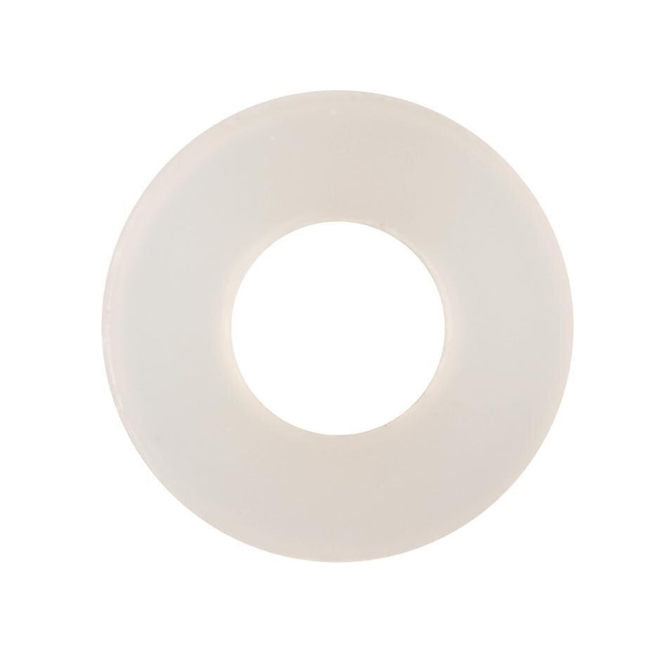

Les rondelles en téflon sont les plus fines des rondelles/entretoises disponibles et ont un faible coefficient de friction.

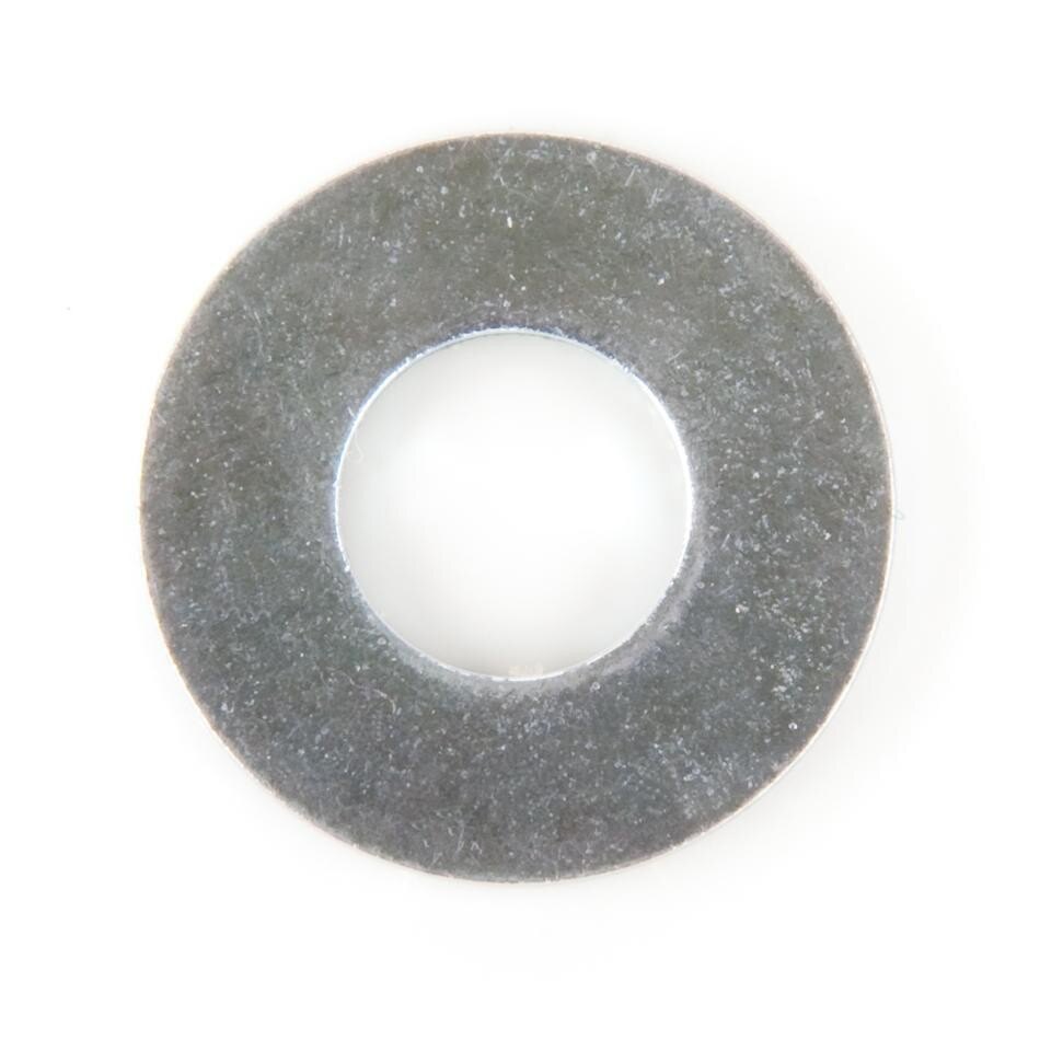

Les rondelles en acier sont très durables et constituent une bonne rondelle tout usage.

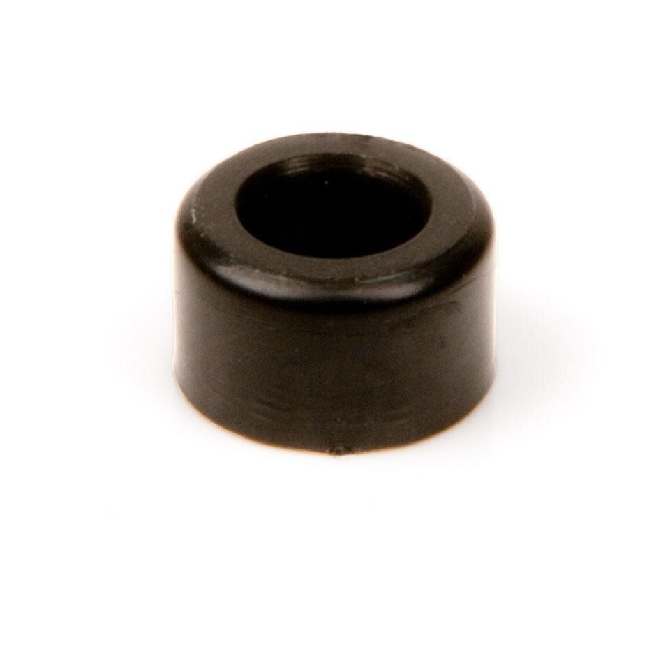

Les entretoises en plastique sont disponibles en deux épaisseurs 4,6 mm et 8 mm. Ces entretoises noires ont le plus petit diamètre des entretoises disponibles et sont idéales pour les applications où il n'est pas nécessaire d'avoir autant de surface de contact, comme sur un arbre entre une roue et une pièce de métal structurel. Ces entretoises fonctionnent également bien pour combler l'espace sur une vis entre une pièce de métal structurel et un engrenage/pignon lorsqu'ils sont montés ensemble comme mentionné ci-dessus.

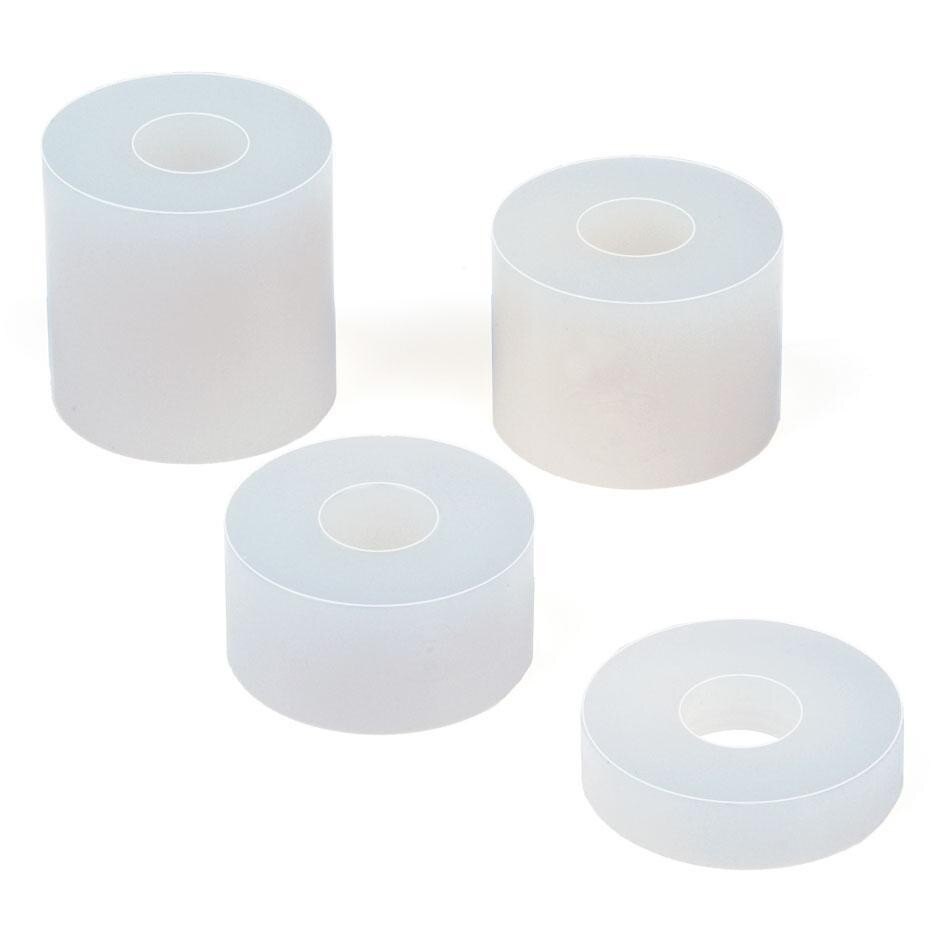

Les entretoises en nylon sont disponibles en ⅜" OD et 1⁄2" OD. Les deux variétés sont présentées dans des packs variés contenant 4 épaisseurs différentes. Ces entretoises fonctionnent bien pour les applications où un plus grand support est nécessaire à partir d'une plus grande surface de contact, comme par exemple pour remplir l'espace sur un arbre entre une tour et un bras d'un robot.

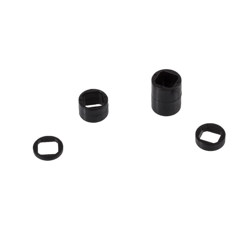

Les entretoises haute résistance sont conçues spécifiquement pour les arbres haute résistance. Les entretoises en plastique haute résistance sont livrées dans un kit d'entretoises haute résistance qui comprend 4 épaisseurs différentes d'entretoises. Les entretoises haute résistance ont un trou central qui est façonné pour s'adapter à l'arbre haute résistance et elles ne tourneront pas librement sur l'arbre.
Rondelle en téflon Rondelle en acier Rondelle en plastique Entretoise en nylon Entretoise haute résistance
Rondelle en téflon. Rondelle en acier. Rondelle en plastique. Pièce d'espacement en nylon. Pièce d'espacement haute résistance.
