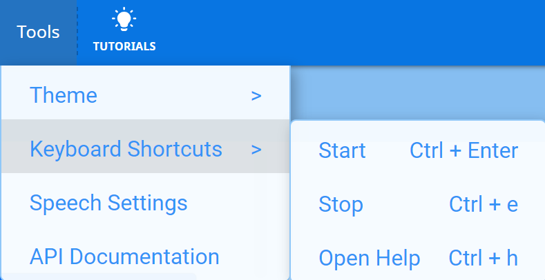

Démarrer et arrêter le projet
Une capture d'écran de l'interface VEXcode montrant le menu « Outils ». L'option « Raccourcis clavier » est mise en surbrillance et le sous-menu affiche les raccourcis pour démarrer, arrêter et ouvrir l'aide dans un projet.
Une fois que vous avez terminé de coder votre projet, vous pouvez utiliser des raccourcis clavier pour activer le projet :
  • Ctrl + Entrée démarrera le projet.
  • Ctrl + e arrêtera un projet en cours d'exécution.
  • Ctrl + h ouvrira la documentation d'aide pour les blocs.
