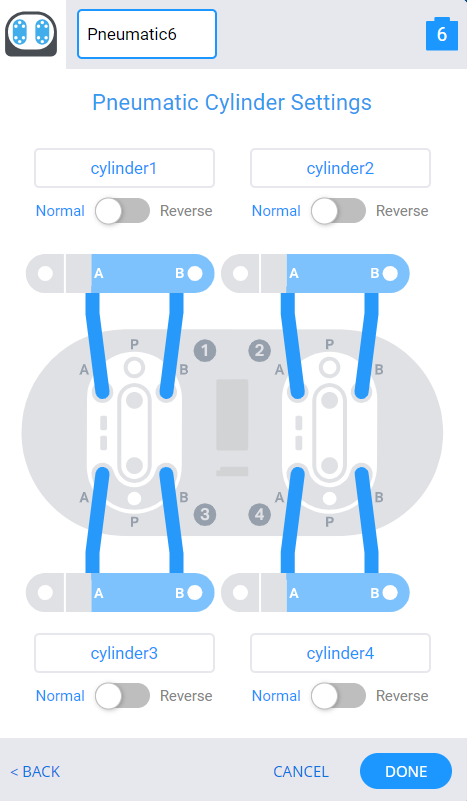

La fenêtre Paramètres du vérin pneumatique s'ouvrira.
Par défaut, les paramètres ont les côtés A et B des cylindres automatiquement connectés aux côtés A et B du solénoïde pneumatique.
Schéma illustrant la configuration du robot pour l'enseignement professionnel et technique (EPT), montrant les différents composants et leurs connexions pour faciliter la compréhension du processus de configuration.
Dans la fenêtre Paramètres des vérins pneumatiques, vous pouvez renommer les systèmes pneumatiques et les vérins individuels.
Schéma illustrant la configuration d'un robot pour l'enseignement professionnel et technique (EPT), avec des composants et des connexions étiquetés, fournissant un guide visuel pour l'assemblage et la programmation des robots.
Vous pouvez sélectionner les basculesNormal ouInverse pour modifier la configuration des cylindres.
