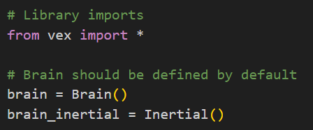

  • Au début de ce programme, nous devrons importer les modules Python pour contrôler VEX IQ Brain (2ème) et en récupérer les données. Commencez donc par ajouter ces instructions au projet.
  • # Importation de la bibliothèque
    from vex import *
    # Le cerveau doit être défini par défaut
    brain = Brain()
    brain_inertial = Inertial()

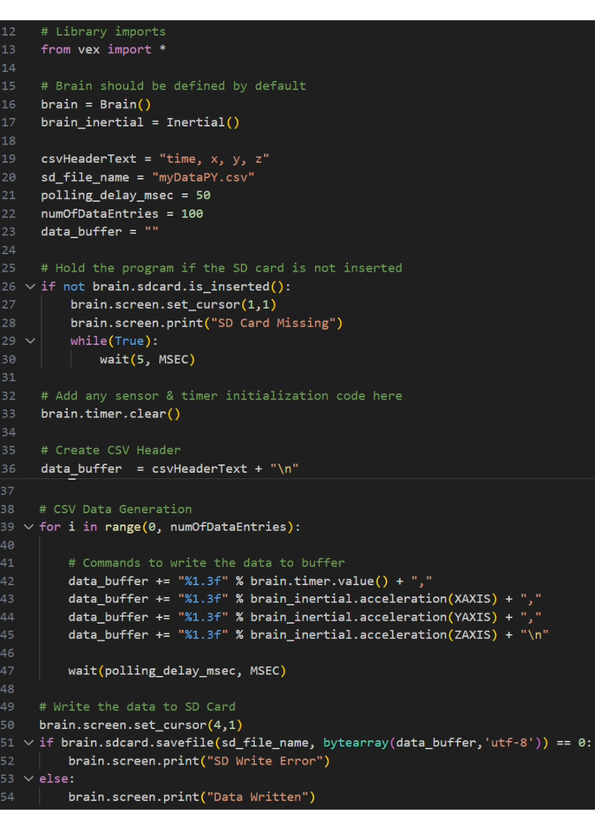

# Importation de bibliothèques
from vex import *
brain = Brain()
csvHeaderText = "time, x, y, z"
sd_file_name = "myDataPY.csv"
polling_delay_msec = 50
numOfDataEntries = 100
data_buffer = ""
# Suspendre le programme si la carte SD n'est pas insérée
if not brain.sdcard.is_inserted():
brain.screen.set_cursor(1,1)
brain.screen.print("Carte SD manquante")
while(True):
wait(5, MSEC)
# Ajouter ici le code d'initialisation du capteur &
brain.timer.clear()
# Créer l'en-tête CSV
data_buffer = csvHeaderText + "\n"
# Génération de données CSV
for i in range(0, numOfDataEntries):
# Commandes pour écrire les données dans le tampon
data_buffer += "%1.3f" % brain.timer.value() + ","
data_buffer += "%1.3f" % brain_inertial.acceleration(XAXIS) + ","
data_buffer += "%1.3f" % brain_inertial.acceleration(YAXIS) + ","
data_buffer += "%1.3f" % brain_inertial.acceleration(ZAXIS) + "\n"
wait(polling_delay_msec, MSEC)
# Écriture des données sur la carte SD
brain.screen.set_cursor(4,1)
if brain.sdcard.savefile(sd_file_name, bytearray(data_buffer,'utf-8')) == 0:
brain.screen.print("Erreur d'écriture sur carte SD")
else:
brain.screen.print("Données écrites")
