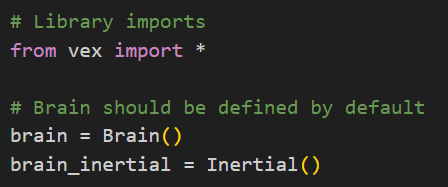

  • Au début de ce programme, nous devrons importer les modules Python pour contrôler VEX IQ Brain (2e génération) et en récupérer les données. Commencez donc par ajouter ces instructions au projet.
    # Importation de bibliothèques
    from vex import *
    # Le cerveau doit être défini par défaut
    brain = Brain()
    brain_inertial = Inertial()

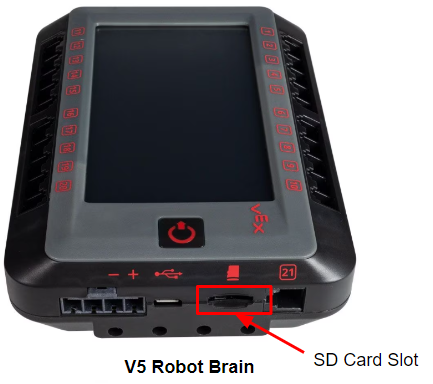

Avant d'écrire les données dans un fichier sur une carte SD, insérez d'abord la carte SD dans la fente pour carte SD du VEX Brain.
Le V5 Brain est présenté avec son emplacement pour carte SD mis en évidence. L'emplacement pour carte SD se trouve sur le côté du Brain, à droite de son port USB-C.
Remarque : Formatez la carte SD en FAT32 pour l'écriture des données. Nous vous recommandons d'utiliser des cartes SD d'une taille maximale de 32 Go.

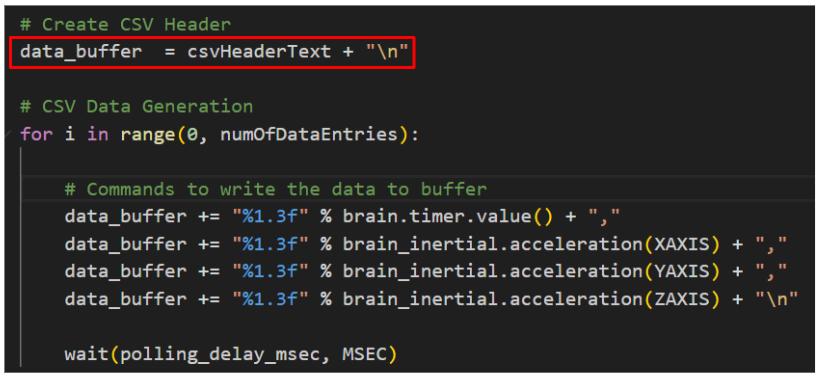

  • Ensuite, ajoutez le texte d'en-tête CSV à la chaîne data_buffer avant la boucle for pour la collecte de données.
    # Créer l'en-tête CSV
    data_buffer = csvHeaderText + "\n"
    # Génération des données CSV
    for i in range(0, numOfDataEntries):
        # Commandes pour écrire les données dans le tampon
        data_buffer += "%1.3f" % brain.timer.value() + "\n"
        data_buffer += "%1.3f" % brain_inertial.acceleration(XAXIS) + ","
        data_buffer += "%1.3f" % brain_inertial.acceleration(YAXIS) + ","
        data_buffer += "%1.3f" % brain_inertial.acceleration(ZAXIS) + "\n"
        wait(polling_delay_msec, MSEC)

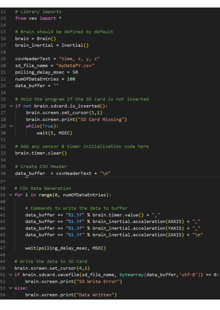

Toutes nos félicitations! Nous avons développé un projet d'enregistrement de données qui collecte les données d'accélération avec le VEX IQ Brain (2e génération) et les stocke dans un fichier CSV sur la carte SD. Ensuite, nous explorerons comment ouvrir le fichier CSV pour l'analyse des données.
# Importation de la bibliothèque
from vex import *
brain = Brain()
csvHeaderText = "time, x, y, z"
sd_file_name = "myDataPY.csv"
polling_delay_msec = 50
numOfDataEntries = 100
data_buffer = ""
# Suspendre le programme si la carte SD n'est pas insérée
if not brain.sdcard.is_inserted():
    brain.screen.set_cursor(1,1)
    brain.screen.print("Carte SD manquante")
    while(True):
        wait(5, MSEC)
# Ajouter ici le code d'initialisation du capteur & ou du minuteur
brain.timer.clear()
# Génération de données CSV
    data_buffer += "%1.3f" % brain.timer.value() + ","
# Écriture des données sur la carte SD
brain.screen.set_cursor(4,1)
if brain.sdcard.savefile(sd_file_name, bytearray(data_buffer,'utf-8')) == 0:
    brain.screen.print("Erreur d'écriture sur carte SD")
else:
    brain.screen.print("Données écrites")

Jusqu'à présent, nous avons terminé le projet d'enregistrement de données qui collecte des données avec le VEX IQ Brain (2e génération) et les enregistre dans un fichier CSV sur la carte SD. Nous avons également appris à lire le fichier CSV sur la carte SD à l'aide de Google Sheets et même à créer un graphique pour une analyse plus approfondie. Et ensuite ? Essayons de planifier des expériences plus passionnantes en utilisant le robot VEX pour l'enregistrement de données, afin d'observer comment les facteurs environnementaux changeants affectent divers types de données et d'acquérir une compréhension plus approfondie du monde qui nous entoure.
