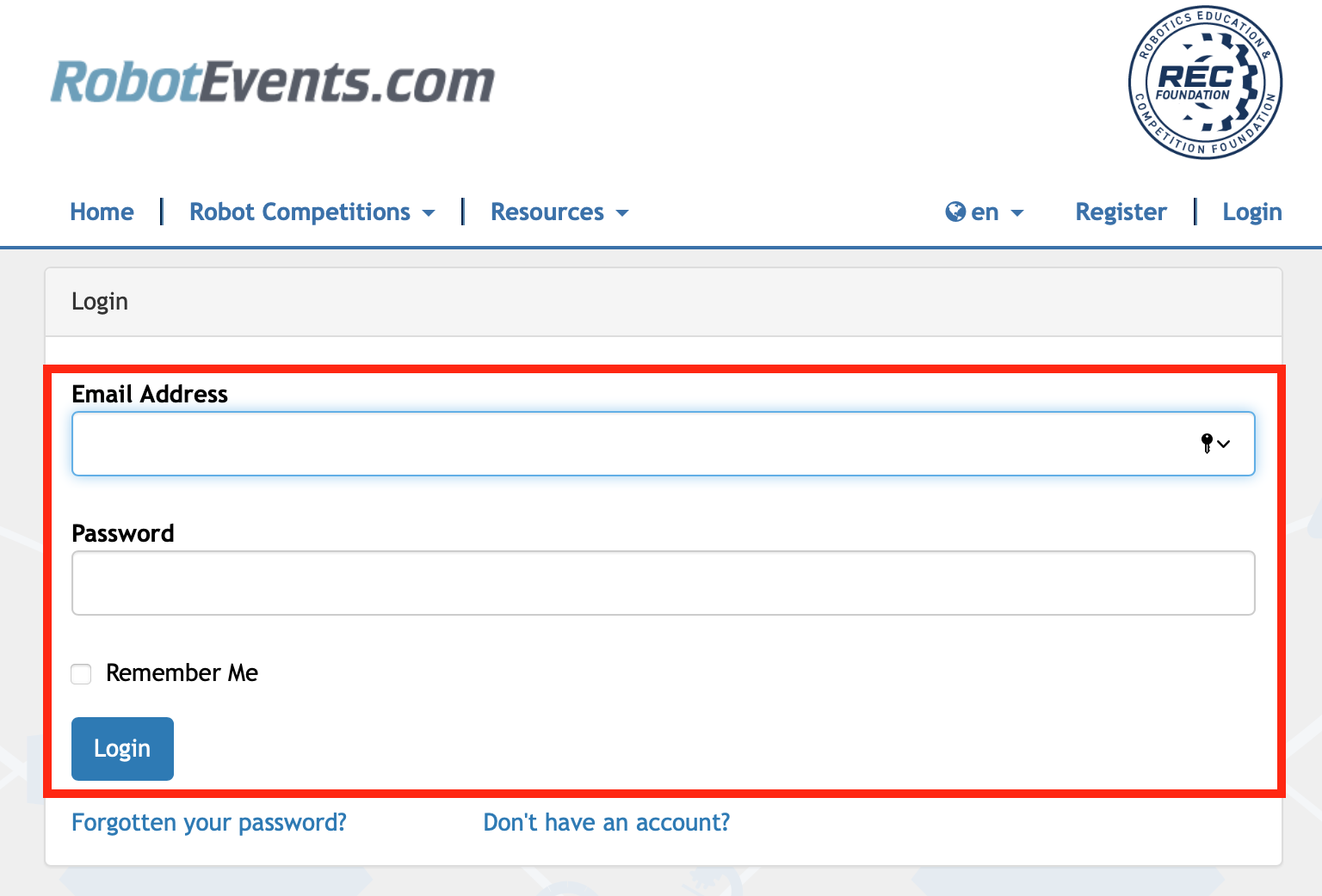

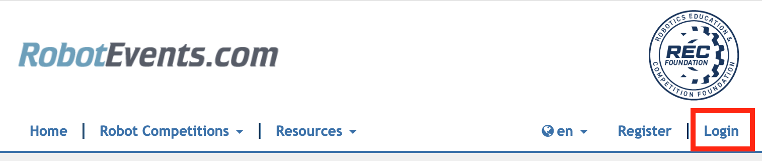

1. Sélectionnez « Connexion ».
2. Saisissez l'adresse e-mail et le mot de passe associés à votre compte Robot Events. Sélectionnez ensuite le bouton "Connexion".
Vous n'avez pas de compte ? Allez ici pour créer un compte RobotEvents.

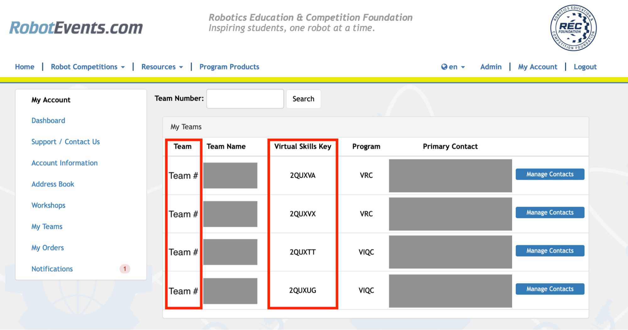

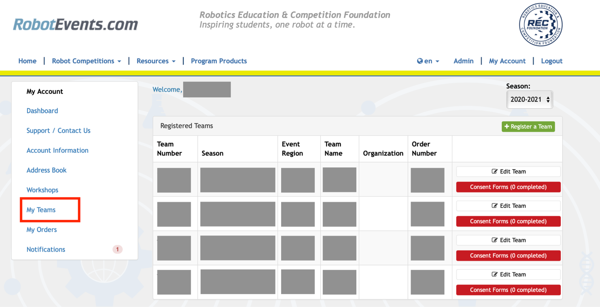

3. Une fois connecté à votre compte, sélectionnez « Mes équipes » dans la navigation du compte.
4. Ici, vous verrez une liste de vos équipes enregistrées avec leurs clés de compétences virtuelles.
Aucune clé répertoriée ? Assurez-vous que l'inscription de votre équipe a été renouvelée pour la saison en cours.
Note: La Clé de Compétences Virtuelle est spécifique à chaque équipe. Si vous avez plusieurs équipes, assurez-vous d'enregistrer quelle clé va à chaque équipe.

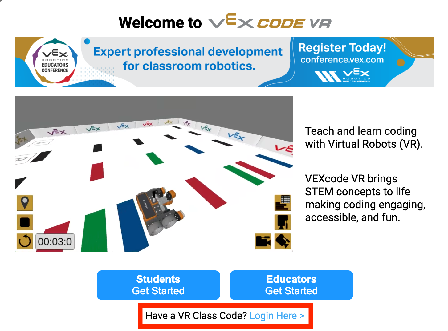

Lorsque VEXcode VR est lancé, vous pouvez voir cette fenêtre. Sélectionnez « Connexion ici » pour lancer la fenêtre de connexion.

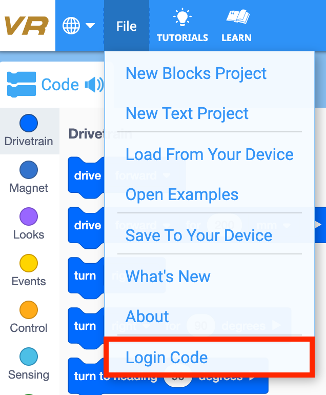

Si vous ne voyez pas la fenêtre ci-dessus, sélectionnez 'Fichier' puis 'Code de connexion' afin de lancer la fenêtre de connexion.

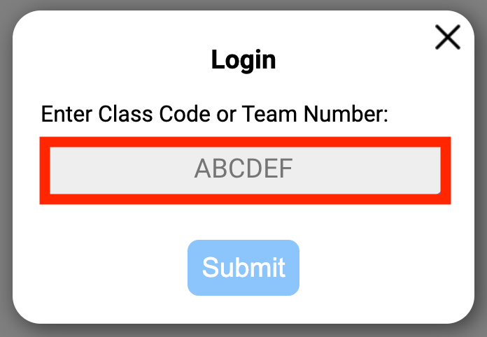

Entrez votre numéro d'équipe dans la fenêtre de connexion.

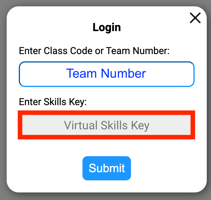

Une fois le numéro d’équipe saisi, un espace apparaîtra pour saisir la clé de compétences virtuelle.
Remarque : La clé de compétences virtuelles n'est pas sensible à la casse.
Après avoir saisi un numéro d'équipe et une clé de compétences virtuelles, sélectionnez « Soumettre » pour terminer le processus de connexion.

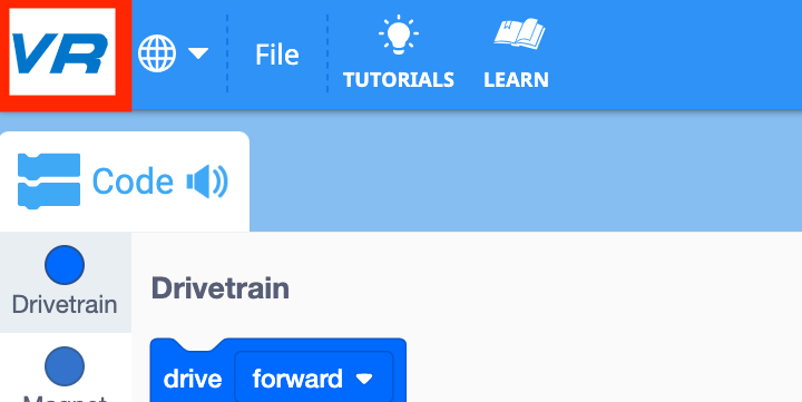

Une fois connecté, l'icône dans le coin supérieur gauche deviendra blanche et bleue.
