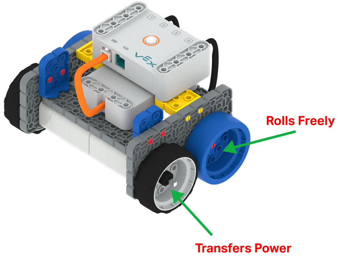

Kaavio GO Code Base -robotista, jossa nuolet osoittavat sen kaksi pyörätyyppiä. Harmaat pyörän palat siirtävät voimaa robotin ohjaamiseen, kun taas siniset pyörät pyörivät vapaasti eivätkä siirrä voimaa.
Code Base -projekti tarjoaa erittäin hyvän esimerkin pyörien toiminnasta. Projektin Blue Wheels -pyörien keskellä oleva pyöreä reikä mahdollistaa pyörien vapaan pyörimisen. Grey Wheels -pyörien keskimmäiset neliömäiset reiät mahdollistavat moottorien siirtämisen tehonsa akseleille, mikä pakottaa koodipohjan liikkumaan.

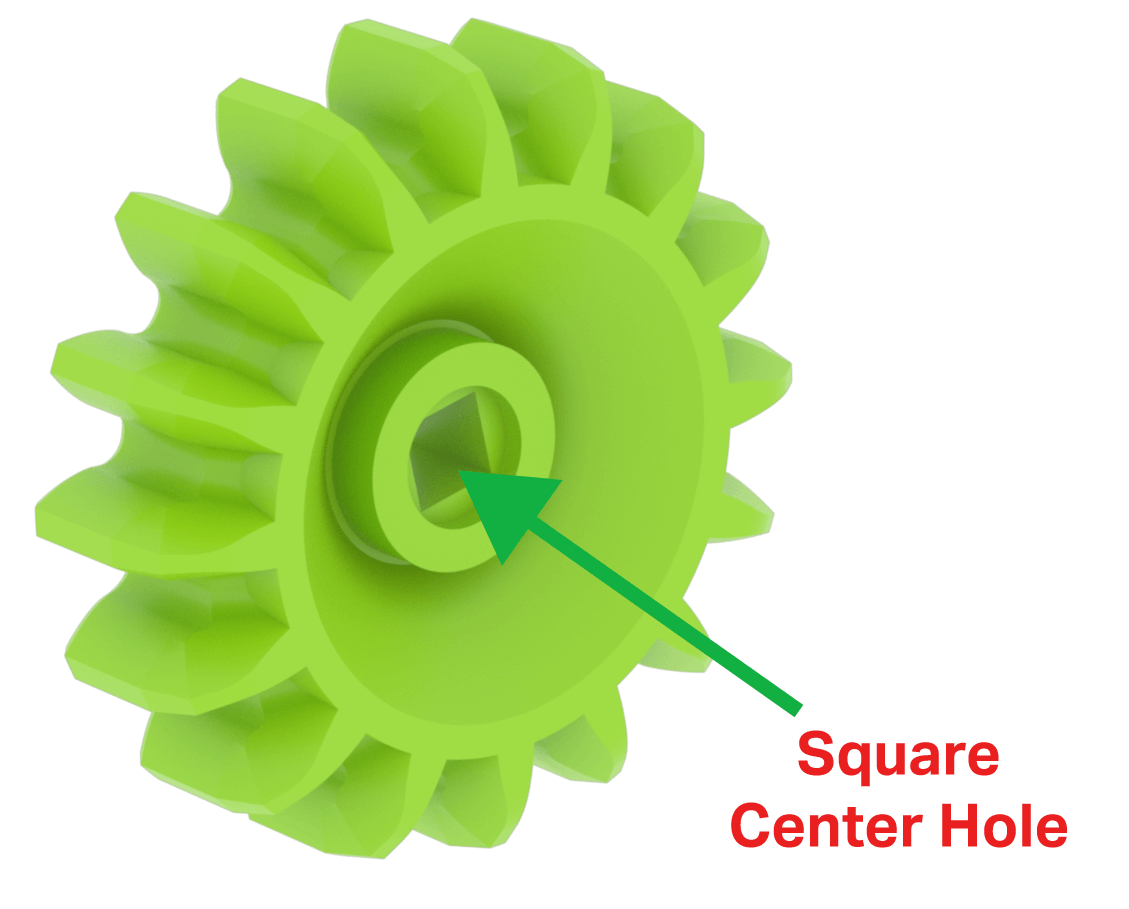

Vihreä vaihde
Kaavio Green Gear -kappaleesta, joka osoittaa, että sen keskellä on yksi neliömäinen reikä, joka on tarkoitettu vaihteen akselille.
Green Gearissa on 16 hammasta ja keskellä neliömäinen reikä.

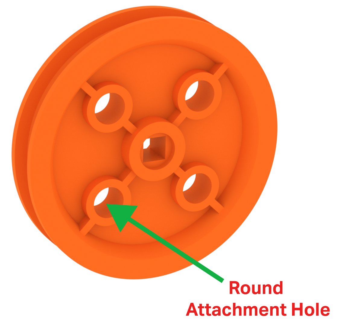

Oranssin hihnapyörän kappaleen kaavio, joka osoittaa, että siinä on yhteensä 5 reikää. Kaikki reiät ovat pyöreitä paitsi keskireikä, joka on neliömäinen ja on tarkoitettu hihnapyörän akselille.
Hihnapyörät ovat erittäin monipuolisia osia. Joitakin asioita, joihin niitä voidaan käyttää, ovat:
  • Pyörät.
  • Hihnapyöräjärjestelmät.
  • Koristeet.
VEX GO -järjestelmässä on kaksi kokoa hihnapyöriä. Molemmissa hihnapyörissä on neliömäinen keskireikä, joka mahdollistaa nelikulmaisen tapin/akselin asettamisen ja mahdollistaa voimansiirron, joka pakottaa hihnapyörän pyörimään. Hihnapyörät sisältävät:
  • Pienempi vihreä hihnapyörä, joka on mainittu aiemmin tässä artikkelissa ja voidaan yhdistää renkaaseen pienen pyörän luomiseksi.
  • Isompi oranssi hihnapyörä, jossa on neljä pyöreää kiinnitysreikää muiden osien kiinnittämiseksi hihnapyörään.

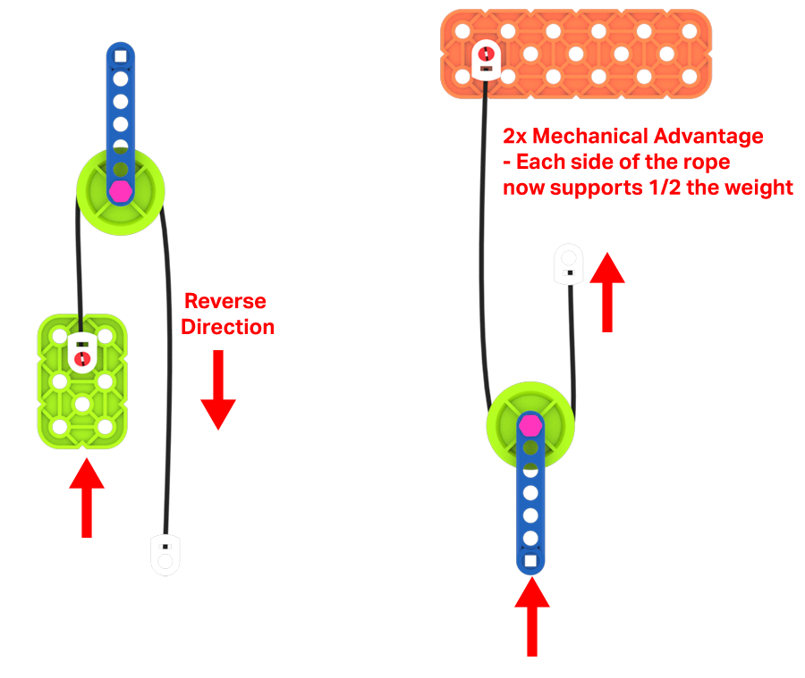

Kaavio, joka havainnollistaa hihnapyöräjärjestelmien mekaniikkaa käyttämällä vihreitä hihnapyörä- ja köysikappaleita. Kaavio osoittaa, että hihnapyörään kiinnitetty köysi pyörii vastakkaisiin suuntiin kummallakin puolella. Vedäksesi vasemmalle kiinnitetyn esineen ylös, köyden oikea puoli on vedettävä alas. Kaavio osoittaa myös, että hihnapyörällä, jonka toisella puolella on ankkuriin kiinnitetty köysi, on kaksinkertainen mekaaninen etu, koska köyden kumpikin puoli tukee nyt puolet painosta.
VEX GO -järjestelmän hihnapyörät voidaan yhdistää köysiin hihnapyöräjärjestelmän luomiseksi. Hihnapyöräjärjestelmä voi joko muuttaa köyteen kohdistuvan voiman suuntaa tai lisätä sen mekaanista etua.
