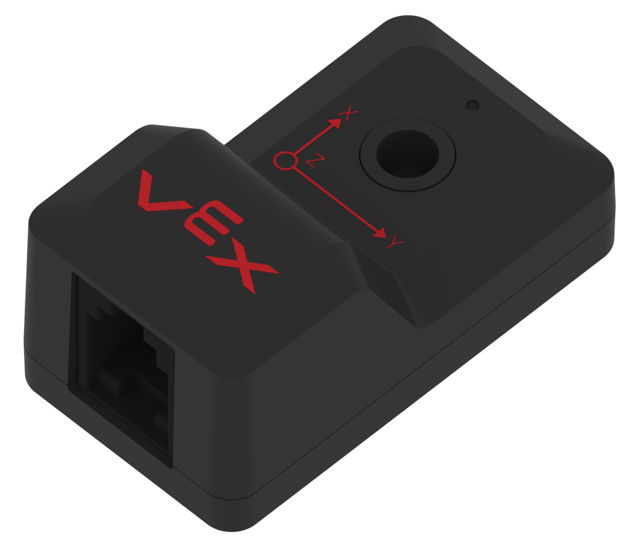

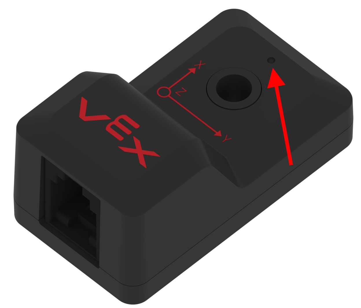

Tämän anturin kotelossa on yksi kiinnitysreikä, jonka ansiosta se on helppo asentaa robotin rakenteeseen. Lisäksi kiinnitysreiän edessä on pieni syvennys, joka merkitsee anturin vertailupistettä. Kotelon pohjassa on pyöreä uloke, joka on mitoitettu työnnettäväksi neliömäiseen rakennemetallipalan reikään. Tämä pitää anturin kiinnitettynä kiinnityskohtaansa. Anturin kotelon takana on V5 Smart Port.
Anturin vertailupiste Pyöreä kohouma kotelon pohjassa
V5-inertia-anturin kulmakuva, jossa sen pieni anturin referenssipiste on korostettu. V5-inertia-anturin takaosa, jossa näkyy yksi kierteitetty sisäosa #8-32 VEX-ruuville ja sen pyöreä kohouma korostettuna.

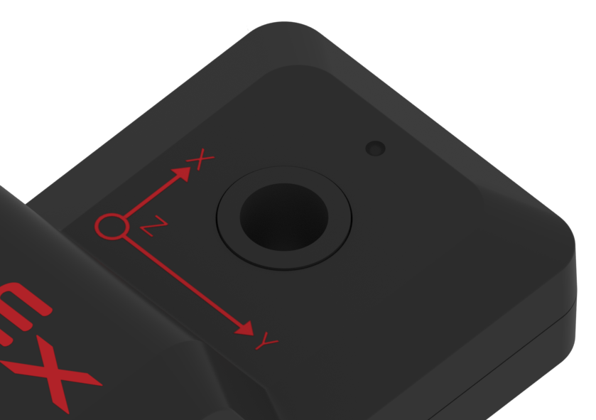

Kotelossa asennusreiän vieressä on kaavio, joka osoittaa inertia-anturin akselin suunnan.

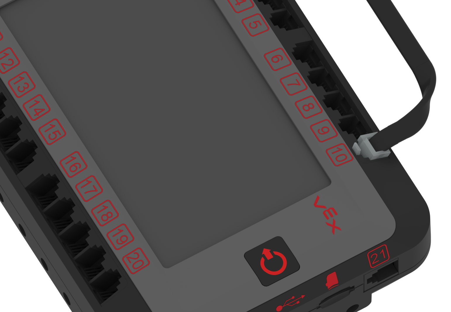

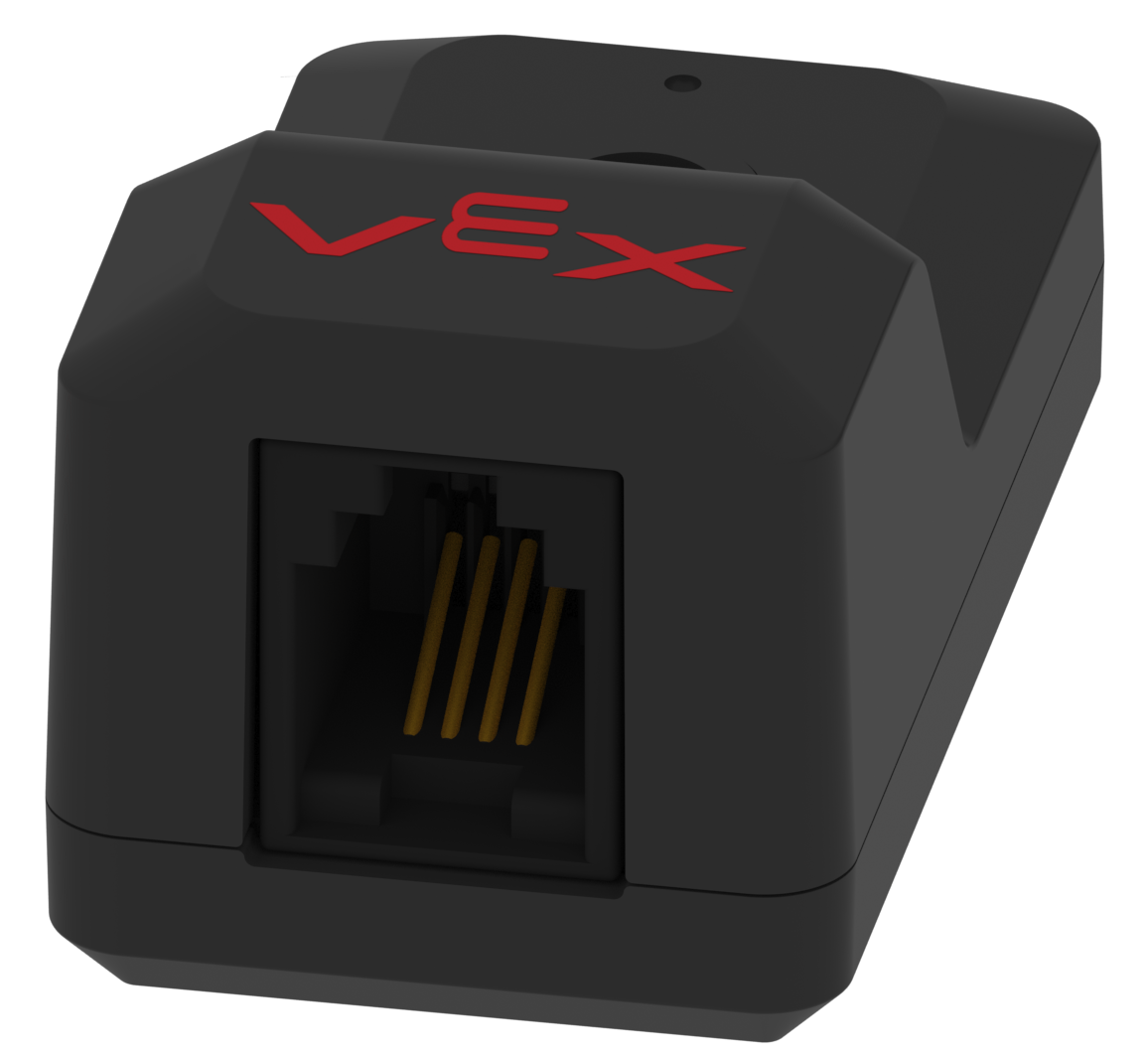

Jotta inertia-anturi toimisi V5 Brainin kanssa, anturin V5 Smart Port ja V5 Brainin Smart Port on yhdistettävä V5 Smart Cable -kaapelilla. Inertia-anturi toimii minkä tahansa aivojen 21 älyportin kanssa. Kun liität V5 Smart -kaapelin portteihin, varmista, että kaapelin liitin on työnnetty kokonaan porttiin ja liittimen lukituskieleke on kunnolla kiinni.
V5-inertia-anturi Inertia-anturin älyportti V5 Brain Smart Port
V5-inertia-anturin kulmakuva. Inertia-anturin suunnan osoittava painettu kaavio näkyy tästä kulmasta. V5-inertia-anturin sivu ja sen Smart Port kuvassa. V5 Brain kuvassa on Smart Cable kytkettynä yhteen sen Smart Port -porteista. Älykaapeleita voidaan käyttää antureiden ja muiden laitteiden liittämiseen aivoihin.

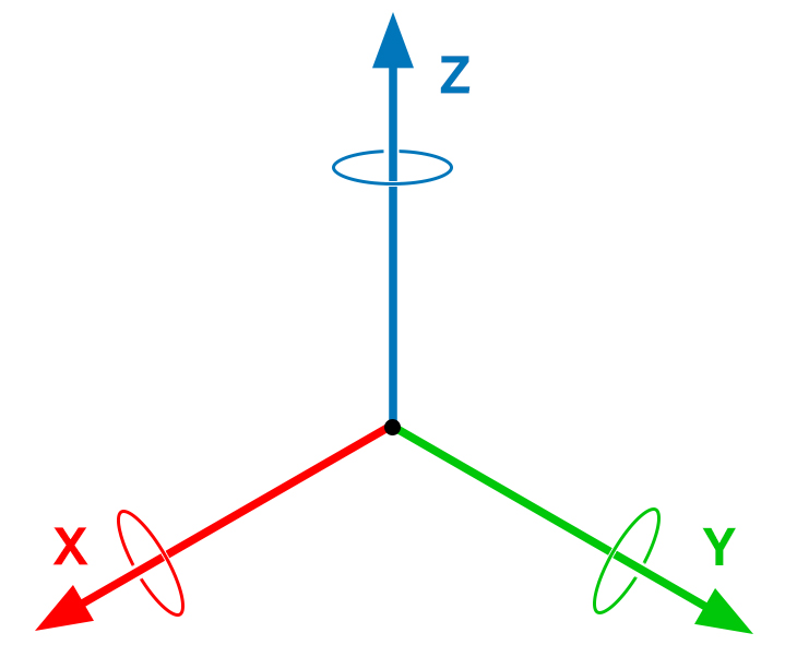

Kiihtyvyysanturi: Kiihtyvyysanturi mittaa kuinka nopeasti anturi muuttaa liikettä (kiihtyy) pitkin X-akselia, Y-akselia ja/tai Z-akselia. Nämä akselit määräytyvät inertia-anturin suunnan mukaan. Esimerkiksi yhdessä suunnassa robotin X-akseli voi olla sen eteen- ja taaksepäin liikkeenä, Y-akseli sen sivulta sivulle-liikkeenä ja Z-akseli sen ylös- ja alasliikenä (kuten robotti nostaa itsensä ylös kenttä ripustuspylvään päällä).

Gyroskooppi: Gyroskooppi ei mittaa lineaarista liikettä 3-akselilla, vaan mittaa pyörimisliikettä 3-akselin ympäri. Anturi mittaa tämän pyörimisen, kun sisäinen elektroniikka luo kiinteän vertailupisteen. Kun anturi pyörii poispäin tästä vertailupisteestä, se muuttaa lähtösignaalia.

Inertia-anturissa merkitty akseli 3-akselinen 3 Pyörimisakseli
Lähikuva V5-inertia-anturista ja tulostetusta kaaviosta, joka osoittaa inertia-anturin suunnan. Kaaviossa on kaksi kohtisuoraa nuolta, jotka osoittavat X- ja Y-akselit, ja ympyrä, joka osoittaa Z-akselin ja osoittaa suoraan ylöspäin. Kaavio X-, Y- ja Z-akseleista kohtisuorassa toisiinsa nähden isometrisessä perspektiivissä. Kaavio X-, Y- ja Z-akseleista kohtisuorassa toisiinsa nähden isometrisessä perspektiivissä. Jokaisen akselin ympärillä on pyöreä nuoli, joka osoittaa, että ne edustavat kolmiulotteista kiertoa.

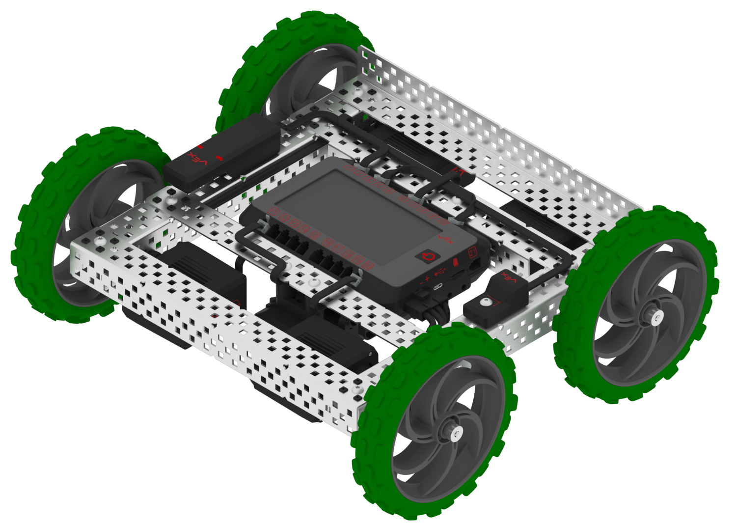

Saattaa olla yksittäinen tapaus, jossa inertia-anturi sijoitetaan robotin ulkoiseen komponenttiin, mutta useimmissa sovelluksissa anturi sijoitetaan voimansiirron runkoon.

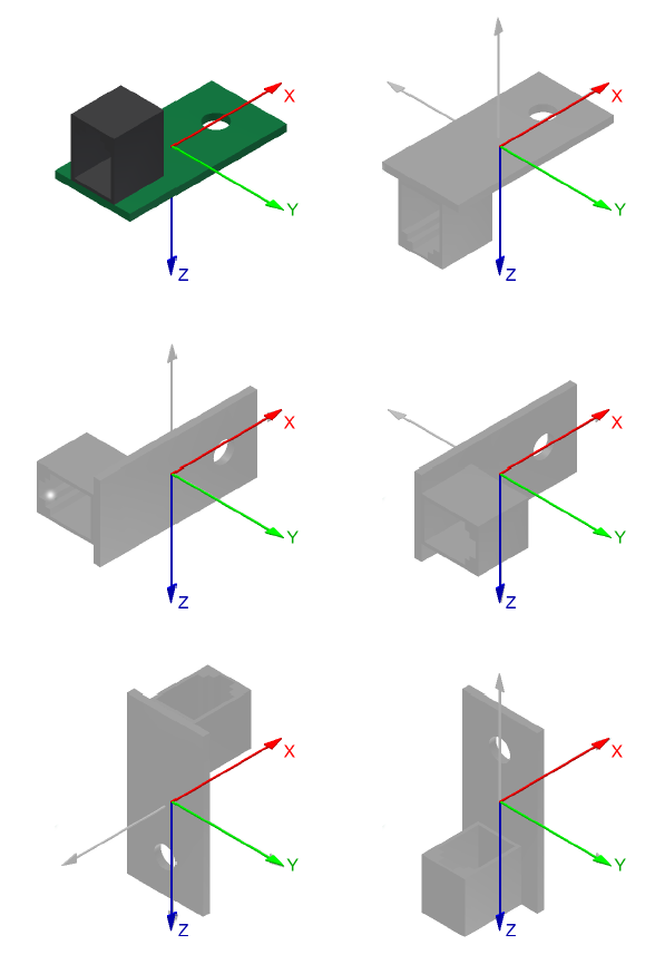

Inertia-anturi säätää aina suuntaa kalibroitaessa niin, että pyörimismitta on sama. Tämä mahdollistaa anturin sijoittamisen mihin tahansa kuudesta mahdollisesta asennusasennosta.
Inertia-anturin kuusi mahdollista asennusasentoa
Inertia-anturin kuusi eri asennussuuntaa on esitetty osoittamaan, että sen lähtöasennolla ei ole merkitystä.

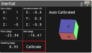

Inertia-anturin arvojen lukeminen: On hyödyllistä käyttää V5 Brainin Laitetiedot-näyttöä nähdäksesi arvot, jotka inertia-anturi palauttaa. Tämä voidaan tehdä aivoihin liitetyn anturin avulla:
Brain-näyttö näkyy aloitusvalikossa ja Laitteet-vaihtoehto on korostettuna.
Poista V5 Brain magneettinen näytönsuoja, kytke Brain päälle ja kosketa Laitteet-kuvaketta.
Brain-näyttö näkyy Laitetiedot-valikossa, jossa on luettelo kaikista Brainin Smart Porteista ja yhdistetyistä laitteista. Laitetiedot-valikon inertia-anturikuvake on korostettuna osoittamaan, että kohteita voidaan valita niiden tietovalikoiden avaamiseksi.
Kosketa Inertiaalisensorin kuvaketta Laitetiedot-näytössä.
Aivonäyttö näkyy inertia-anturivalikossa, jossa luetellaan anturin tiedot. Valikossa raportoidaan anturin gyroskooppiarvot kullekin akselille, kiihtyvyysanturin arvot kullekin akselille, kallistuskulma asteina, kallistuskulma asteina ja suunta asteina. Valikossa on myös kaavio, joka visualisoi anturin suunnan ja kalibrointitilan. Myös Kalibrointi-painike on korostettuna.
Kosketa Kalibroi-kehystä Inertia-näytössä.
Siirrä inertia-anturia eteenpäin ja taaksepäin, sivulta toiselle, ylös ja alas ja kierrä sitä eri suuntiin. Tämän pitäisi muuttaa näytön arvoja ja kiertää 3D-kuutiota.

Rumpurobotti
V5 Tumble Robot -rakennelma, jossa on ohut runko ja neljä pyörää, joiden avulla se voi ajaa oikein päin ja ylösalaisin.
Rumpurobotti: Toinen hauska luokkahuonetoiminto on saada oppilaat kokoamaan rumpurobotti. Tumble Robot on suunniteltu ajamaan ylösalaisin sekä oikea puoli ylöspäin. Pyydä oppilaita kirjoittamaan käyttäjäohjelma inertia-anturin avulla polun navigoimiseen. Pyydä heitä sitten tutkimaan, kuinka robotin käyttäytyminen muuttuu, kun se ajaa ylösalaisin.
