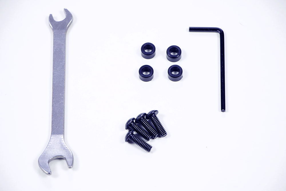

Vaihe 1: Kerää tarvittavat osat ja poista VEX ARM® Cortex® -pohjainen mikrokontrolleri
Alla luetellut jakoavain, kuusiokoloavain, ruuvit ja muovinen välikappale.
  • Tarvitset:
    • (1) V5 Robot Brain (ei kuvassa)
    • (4) 4,6 mm:n muoviset välilevyt
    • (4) #8-32 x 1/2" ruuvit
    • (1) 3/32" kuusioavain
    • (1) 11/32" jakoavain
    • (1) rakennettu VEX EDR Clawbot (ei kuvassa)
  • Kun haluat tarkistaa V5 Robot Brainin ja sen johdotuksen, tarvitset myös V5 Robot Batteryn.
  • Irrota VEX ARM® Cortex® -pohjainen mikro-ohjain robotistasi jakoavaimella ja kuusioavaimella ennen kuin jatkat.

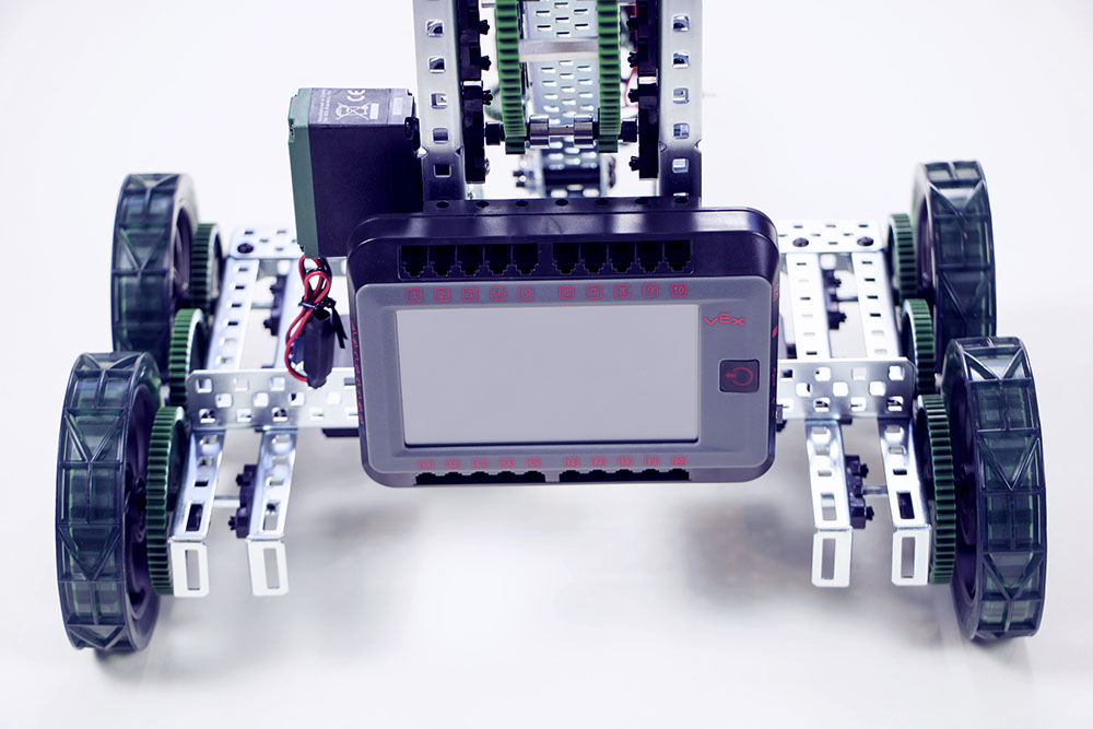

Vaihe 2: Aseta V5-robotin aivot
Aivot on kiinnitetty Clawbotin takaosaan pyörien väliin alla kuvatulla tavalla.
  • Varmista, että Clawbot-varren seinärakenteen alaosassa on riittävästi tilaa aivoille.
  • Asenna aivot käyttämällä neljättä ja seitsemää reikää ylös seinän pohjasta.
Vaihe 3: Kiinnitä V5-robotin aivot
Aivot on kiinnitetty ruuveilla ja välikappaleilla akun vastakkaiselle puolelle Clawbotin takaosaan.
  • Käytä neljää 4,6 mm:n muovista välikappaletta neljänteen ja seitsemänteen reikään V5 Robot Brainin ja seinärakenteen välissä, jotta saat tilaa ruuveille ja muille Clawbotin komponenteille.
  • Kiinnitä V5 Robot Brain neljällä nro 8-32 ruuvilla Clawbotin rakenteeseen välikappaleiden kierrereikien kautta.

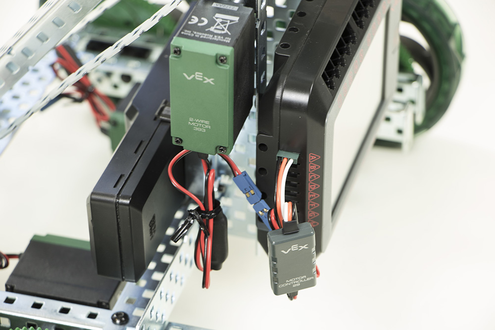

Vaihe 4: Kytke V5-robotin aivot
Moottorinohjain 29 kytkettiin aivojen puolella olevaan porttiin A ja sitten sen vieressä olevaan moottoriin 393.
  • Jos se ei ole jo ollut, liitä V5-robotin akku aivoihin ja käynnistä V5-robotin aivot.
  • Jos käytät VEX 393 -moottoreita, käytä moottorinohjainta 29 kytkeäksesi moottorisi V5 Robot Brainiin 3-johtimisportteihin, jotka on merkitty A–H.
  • Jos käytät vanhoja VEX EDR -antureita, liitä ne 3-johtimisportteihin, jotka on merkitty A–H.
    • Napauta Laitteen tiedot -näyttöä ja sitten 3-johtoportit -näyttöä (muotoinen kolmion muotoinen tähti) tarkistaaksesi, että anturit on kytketty oikein.
