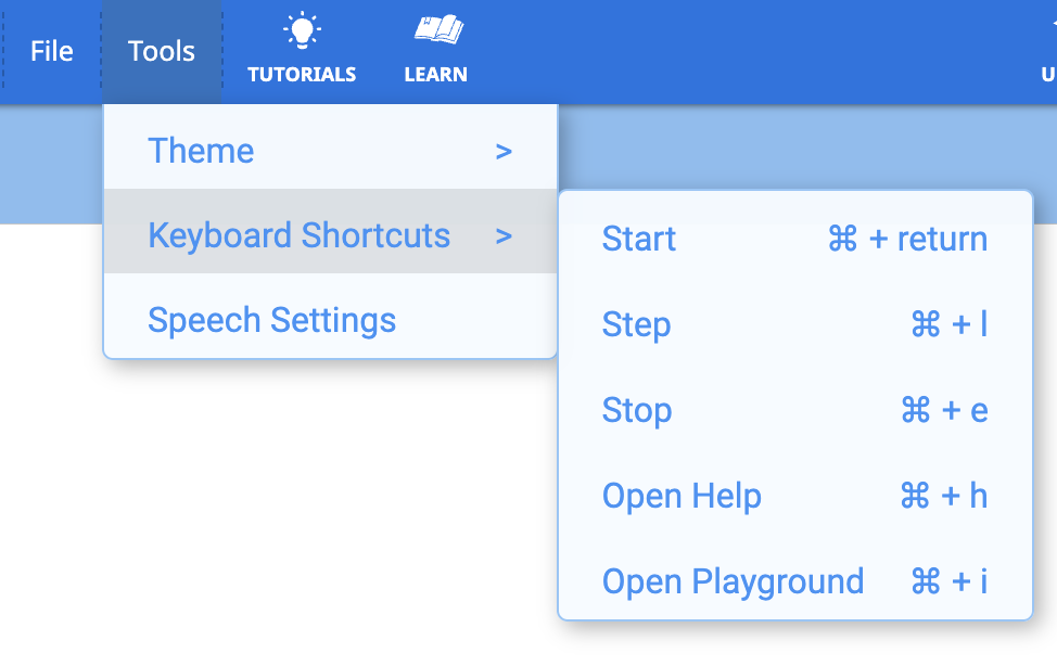

Aloita, astu ja lopeta projekti
VEXcode Project -ikkuna, jossa näkyy avattava 'Työkalut'-valikko ja 'Pikanäppäimet' korostettuna. Alivalikossa näkyvät pikanäppäimet Käynnistä-, Pysäytys- ja Avaa ohje -toimintoja varten, mukaan lukien ⌘ + paluu Käynnistä, ⌘ + e Lopeta ja ⌘ + h avaa ohje.
Kun olet valmis koodaamaan projektisi, voit aktivoida projektin pikanäppäimillä:
  • + paluu aloittaa projektin.
  • + I (pieni L) kulkee projektin läpi.
  • + e pysäyttää käynnissä olevan projektin.
  • + h avaa Blocks-ohjeen.
  • + i avaa leikkikentän.
