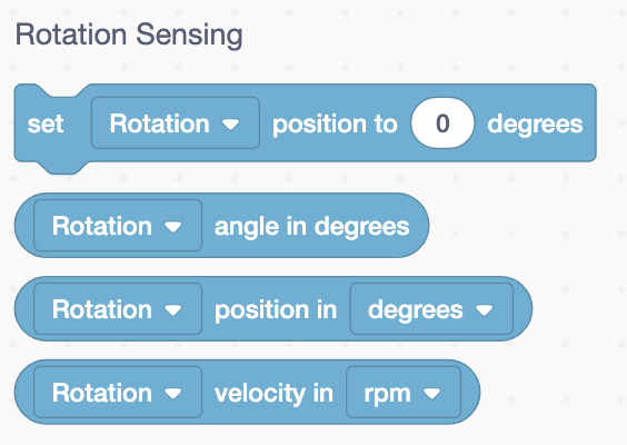

Sensor de rotación
Espacio de trabajo VEXcode VR para programar y probar un robot virtual en el desafío VRC Tipping Point.
El sensor rotación puede informar la posición de rotación, las rotaciones totales y la velocidad de rotación
Características del robot utilizadas en el juego de competición V5RC Tipping Point.
El eje que hace girar los motores de la horquilla en Moby se coloca a través del sensor de rotación. Este sensor se puede utilizar para medir la posición de rotación, el número total de rotaciones y la velocidad de rotación de las horquillas a medida que se elevan y se bajan.
Diseño del campo de Tipping Point del V5RC que muestra las zonas, las áreas de puntuación y los puntos clave de interacción del robot.
La posición de rotación cuando las horquillas están elevadas es de 0,0 grados (valor predeterminado al inicio del proyecto).
La posición de rotación cuando las horquillas están completamente bajadas es de 75,0 grados.
Nota: estos valores son diferentes de los 1700 grados utilizados en el bloque [Girar para] para bajar completamente los tenedores.
Para obtener más información sobre el sensor de rotación V5:

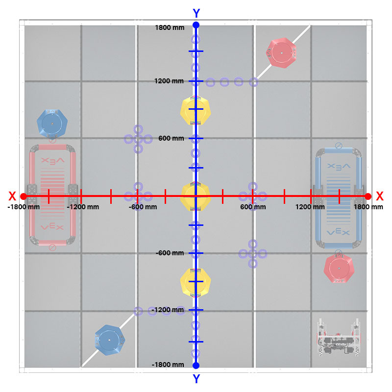

Puedes usar el sensor GPS para ayudar a Moby a navegar por el campo, conduciéndolo a ubicaciones específicas utilizando tus conocimientos del sistema de coordenadas cartesianas.
Mediante el sensor GPS, Moby puede desplazarse a lo largo de los ejes X o Y hasta que el valor del sensor sea mayor o menor que un valor umbral. Esto permite que Moby conduzca utilizando la información de los sensores en lugar de distancias preestablecidas.
Campo V5RC Tipping Point que muestra las posiciones iniciales de los objetivos móviles, los anillos y las zonas de inicio de la alianza.
Conocer las coordenadas de los elementos del juego, como los objetivos móviles, también puede ayudarte a planificar tus proyectos en V5RC Tipping Point.
