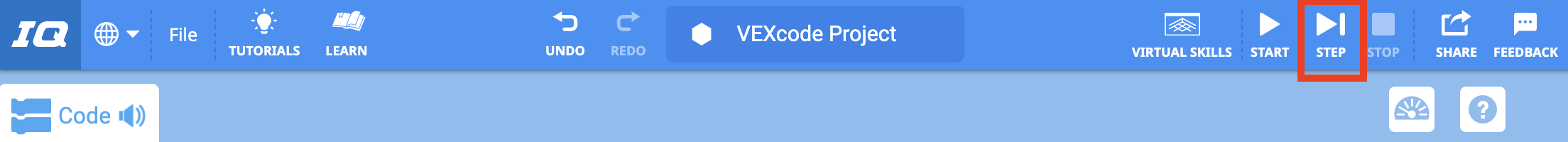

Seleccione el botón de paso ubicado en la parte superior derecha de la barra de herramientas de VEXcode IQ.
