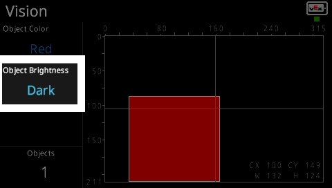

La interfaz del sensor de visión se actualizó con el brillo del objeto configurado en Oscuro, que se resalta con un borde blanco. El mismo objeto rojo ahora se muestra en un color más oscuro y el rectángulo se ha movido a una región más grande en el gráfico. Las coordenadas del objeto se actualizan a CX 100, CY 149, ancho 132 y alto 124.
Al presionar el botón Brillo del objeto , se cambia el brillo de la firma de color preconfigurada.
Esto puede mejorar la precisión de detección en las condiciones de iluminación actuales. Los niveles de brillo disponibles son:
  • Normal
  • Luz
  • Oscuro
