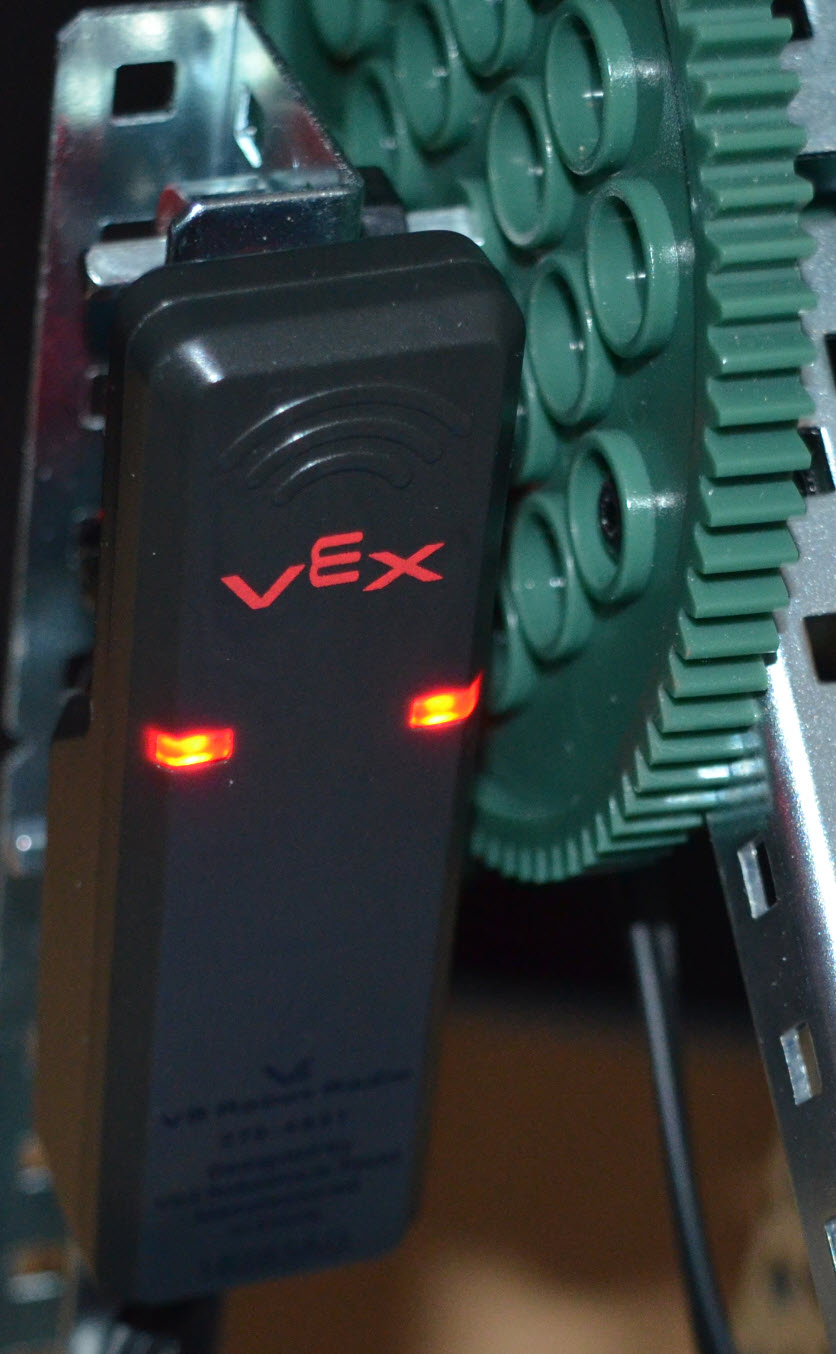

Se muestra la parte inferior de la radio del robot V5 con sus dos inserciones roscadas para tornillos VEX n.° 8-32 resaltados. El puerto inteligente de la radio también está resaltado y está ubicado en el costado de la radio.
Su perfil estrecho permite montar la radio en su robot en casi cualquier ubicación utilizando dos insertos roscados n.° 8-32 y tornillos n.° 8-32. No se recomienda colocar la radio de manera que el extremo con el logotipo VEX rojo esté cerca del metal, ya que aumenta el riesgo de interferencia de radio.
El puerto inteligente se utiliza para conectar la radio del robot al cerebro del robot V5 a través de un cable inteligente y está convenientemente ubicado en el extremo.
