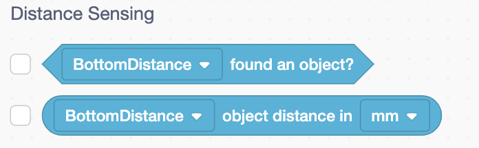

Sensor de distancia
Hay un sensor de distancia en el frente de Virtual Disco.
El sensor de distancia informa si un objeto está cerca del sensor, así como la distancia aproximada desde la parte frontal del sensor a un objeto, en milímetros o pulgadas.
El sensor de distancia en la parte frontal de Disco se puede usar para determinar si un disco está frente a la entrada, o aproximadamente qué tan lejos están los discos en el campo del sensor.
Para obtener más información sobre el sensor de distancia V5, consulte este artículo de la biblioteca VEX.

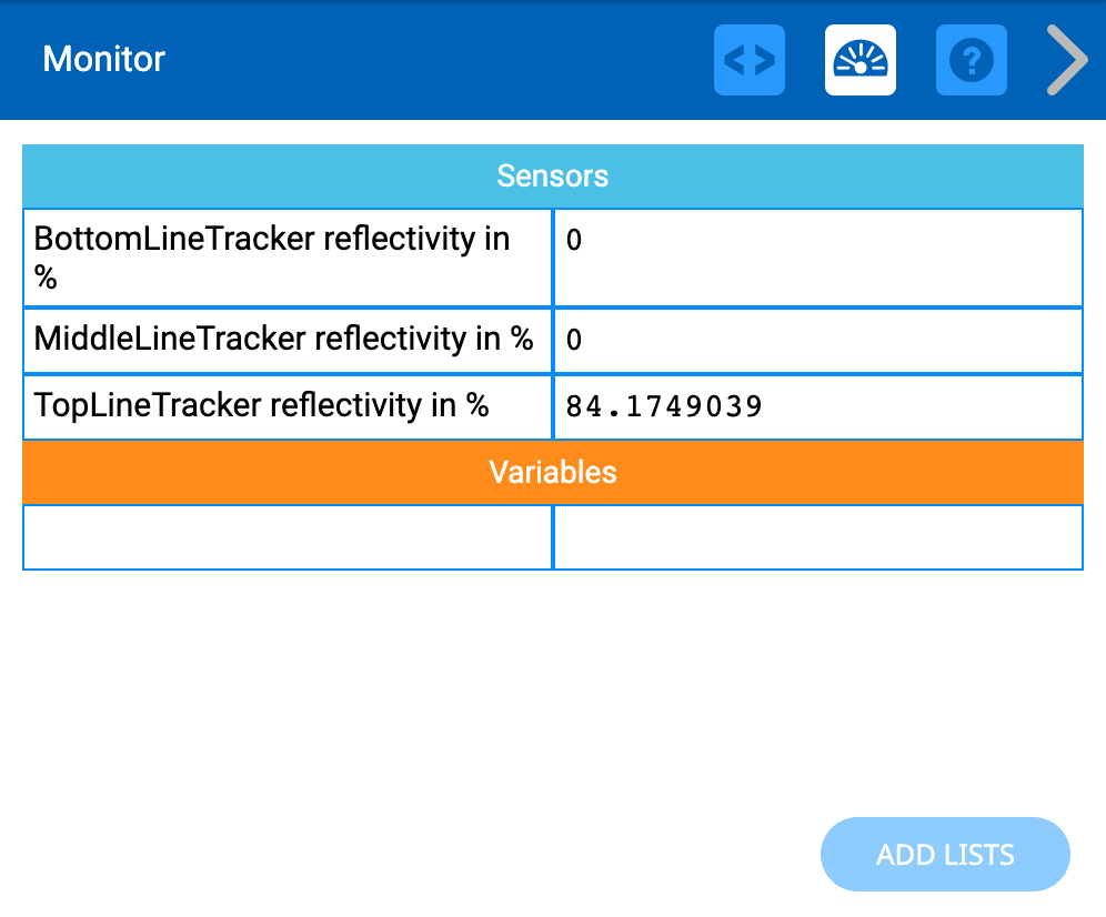

Rastreadores de línea
Los tres rastreadores de línea están ubicados en la parte inferior de la entrada de Disco. Estos se pueden utilizar para detectar la posición de los discos dentro de la entrada y determinar cuántos discos se encuentran actualmente en la entrada.
Los rastreadores de línea son un sensor de 3 hilos que consta de un LED infrarrojo y un sensor de luz infrarroja. Miden la reflectividad de la superficie. Al codificar Line Trackers, es importante comprender los diferentes valores de reflectividad que se informarán según el entorno. En este ejemplo, hay un disco actualmente cargado en la parte superior de la entrada, por lo que Top Line Tracker informa un valor de reflectividad más alto.
Para obtener más información sobre los rastreadores de línea VEX V5, consulte este artículo.
Para obtener más información sobre cómo monitorear los valores de los sensores en un proyecto de VRC Virtual Skills (que se muestra en la imagen aquí), consulte este artículo.
