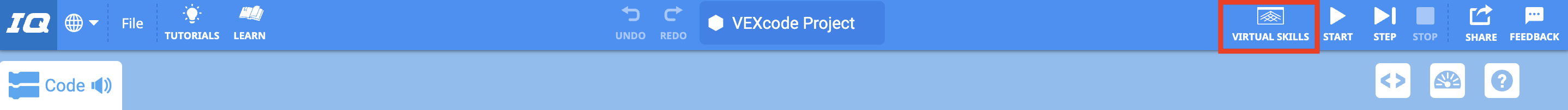

Cómo abrir y cerrar la ventana de habilidades virtuales de VIQC
Seleccione el botón "Habilidades virtuales" en la barra de herramientas para abrir la ventana de Habilidades virtuales.
La ventana se abrirá en el espacio de trabajo.
Al seleccionar "Cerrar" en la esquina superior derecha se cerrará la ventana.

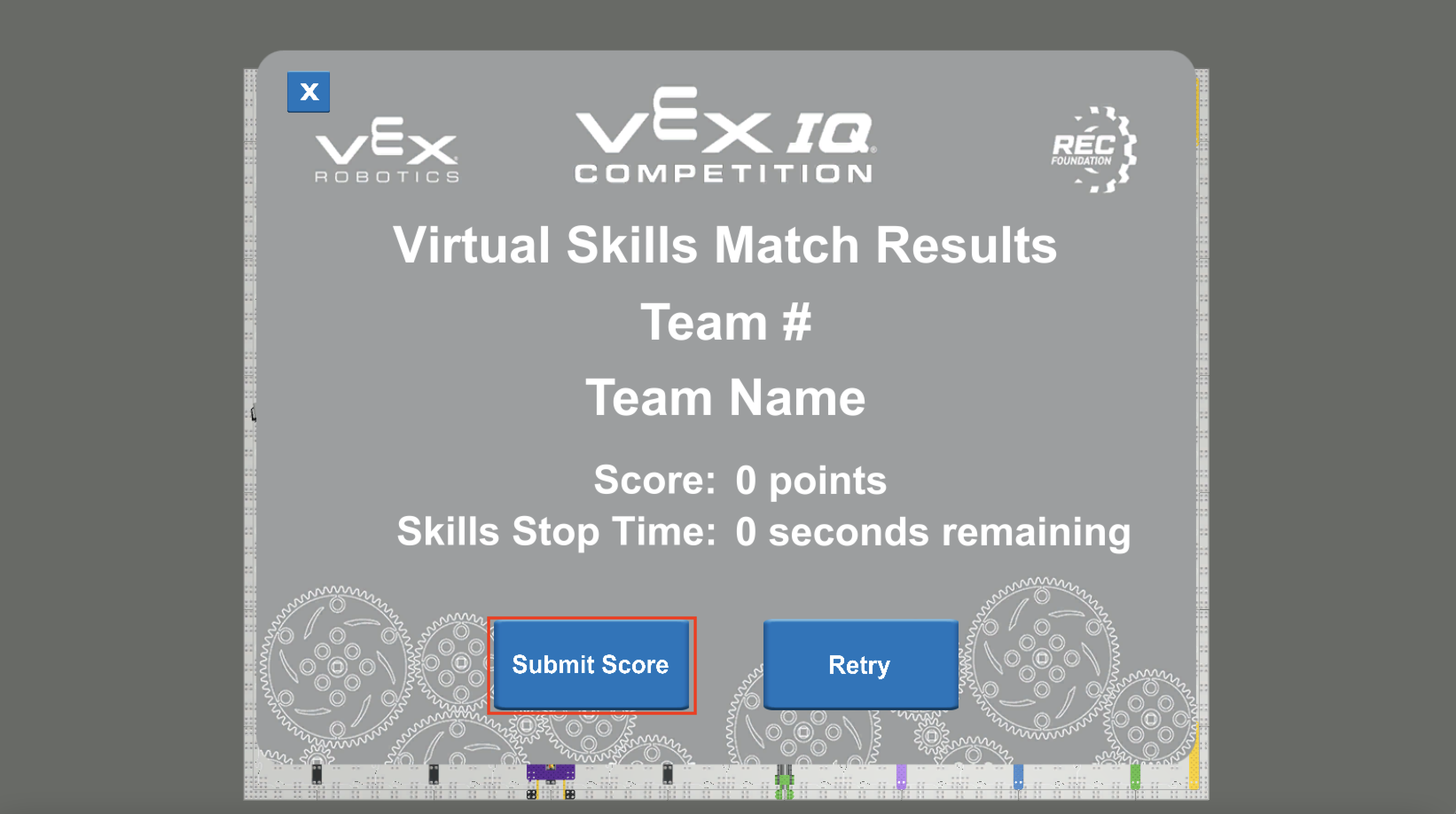

Cómo reintentar y cerrar la ventana de partitura
La ventana de partitura aparece cuando el temporizador llega a 0 o si el proyecto se detiene.
La ventana de puntuación muestra el nombre, el número, la puntuación total y el tiempo de parada de las habilidades de su equipo.
"Enviar puntuación" enviará la puntuación de su equipo a Robot Events.
Seleccione el botón "Reintentar" para volver al campo y reiniciar el cronómetro y la puntuación.
Seleccione la "X" en la esquina superior izquierda para cerrar la ventana de puntuación y volver al campo.
Esto no restablecerá el campo, el cronómetro o la puntuación. Regresará al Campo exactamente como estaba en el momento en que se detuvo el proyecto.

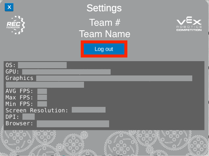

Cómo cerrar sesión en la ventana de habilidades virtuales de VIQC
Seleccione el icono de engranaje para abrir la ventana Configuración.
En esta ventana, aparecerá el número de su equipo. Seleccione "Cerrar sesión" para cerrar la sesión de las habilidades virtuales VIQC de su equipo y volver a la ventana de inicio de sesión.
Nota: Los datos sobre su dispositivo se mostrarán en la ventana Configuración. Esto se puede utilizar para ayudar a solucionar problemas de rendimiento.
