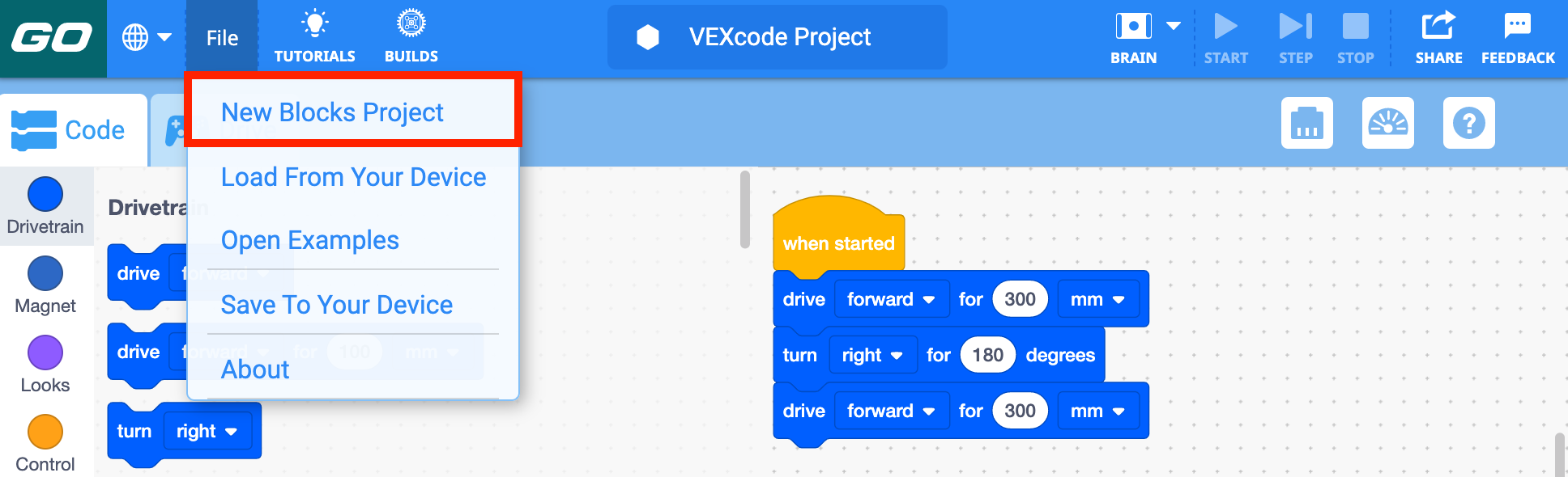

Se abre un nuevo proyecto cuando se lanza VEXcode GO. Pero también se puede abrir un nuevo proyecto desde el menú Archivo.
Seleccione 'Proyecto de nuevos bloques' en el menú Archivo.

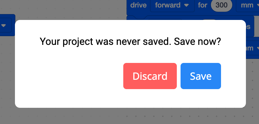

Nota: al crear un nuevo proyecto, aparecerá un mensaje solicitando guardar si el proyecto actual aún no se ha guardado. Consulte la sección 'Guardar usando el menú Archivo' de este artículo para obtener detalles sobre cómo guardar un proyecto.

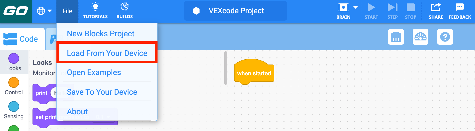

Cargar un proyecto existente

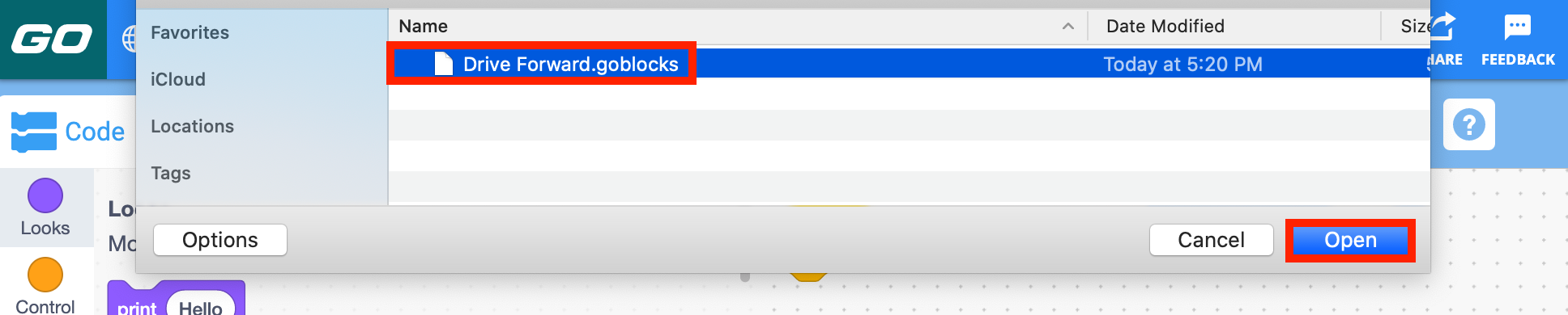

Abra un proyecto existente seleccionando 'Cargar desde su dispositivo' en el menú Archivo.
Utilice la interfaz del dispositivo para navegar y abrir su proyecto existente. VEXcode GO solo le permitirá abrir archivos con una extensión de archivo .goblocks.

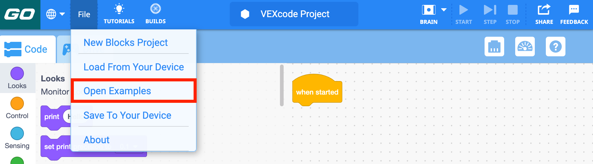

Abrir un proyecto de ejemplo
Abra un proyecto de ejemplo seleccionando 'Abrir ejemplos' en el menú Archivo.

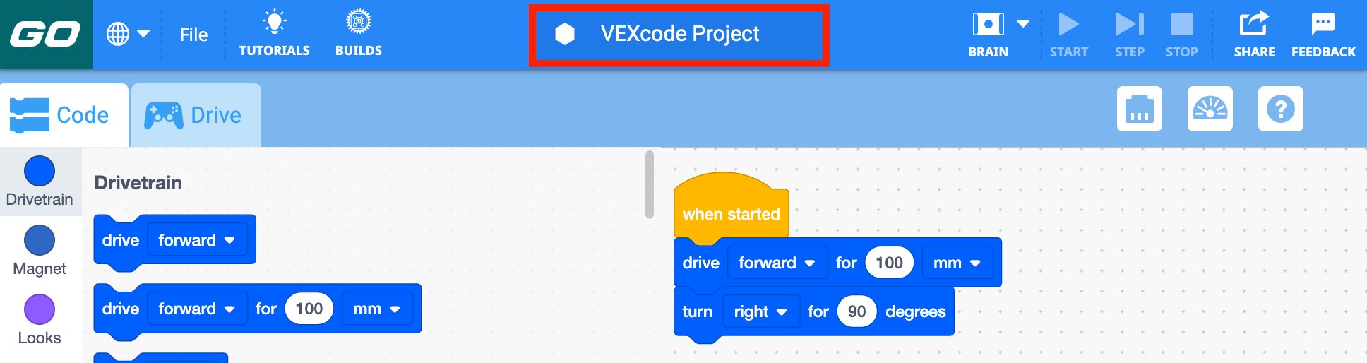

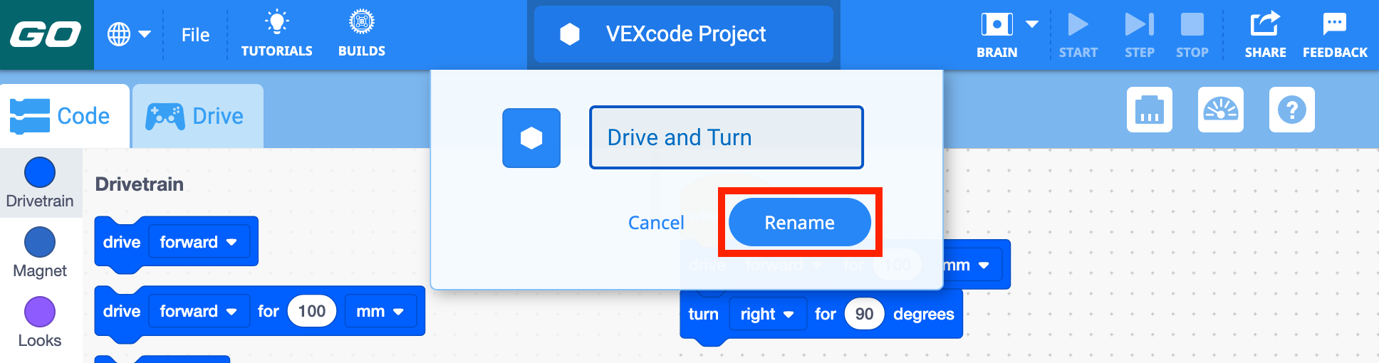

Cambiar el nombre de un proyecto
Para cambiar el nombre de un proyecto, seleccione la ventana Nombre del proyecto.
Ingrese el nombre del proyecto y seleccione "Cambiar nombre".

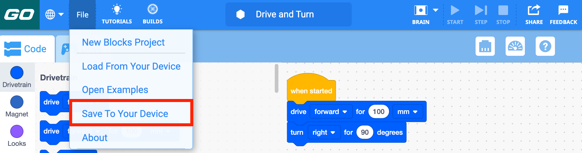

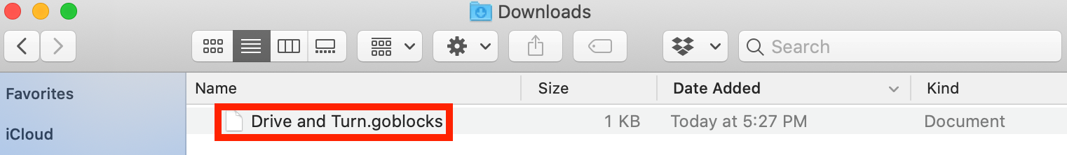

Abra el menú Archivo y seleccione "Guardar en su dispositivo".
Navegue a la carpeta Descargas de su dispositivo y verá un archivo con una extensión .goblocks. Esto significa que su proyecto se ha guardado correctamente.

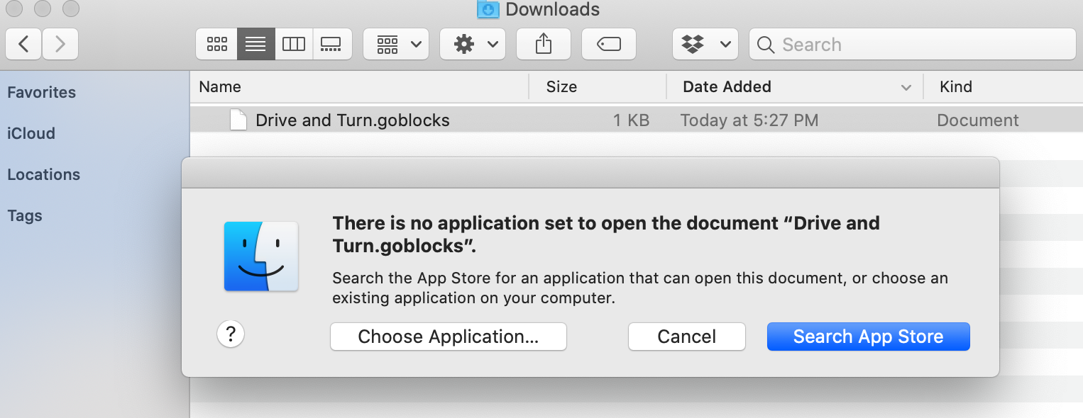

Un problema común al utilizar archivos de proyecto VEXcode GO (.goblocks) es intentar seleccionar el archivo .goblocks para que el sistema operativo lo abra directamente.
Si intenta abrir un archivo de proyecto VEXcode GO (.goblocks) haciendo doble clic en él, mostrará el siguiente mensaje de error:
Todos los archivos de proyecto VEXcode GO (.goblocks) se pueden abrir dentro de VEXcode GO. Consulte la sección "Cargar un proyecto existente" de este artículo para obtener más información.
