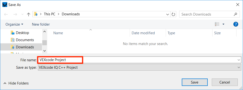

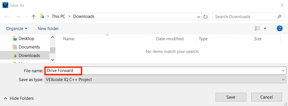

Elija una de las formas anteriores para guardar un nuevo proyecto; luego, se abrirá una ventana de diálogo Guardar como.
El menú Guardar como del dispositivo está abierto y configurado para guardar en la carpeta Descargas. Se resalta el campo Nombre de archivo que se puede utilizar para nombrar el proyecto. El nombre del proyecto se ha cambiado a Nuevo nombre del proyecto.
Nombre su proyecto escribiéndolo en la ventana de diálogo de guardar de su dispositivo.

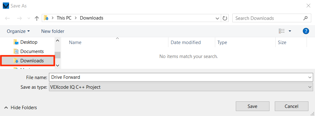

El menú Guardar como del dispositivo está abierto y configurado para guardar en la carpeta Descargas. El icono de la carpeta Descargas está resaltado para indicar que se pueden seleccionar otras carpetas para cambiar el destino.
Seleccione el destino, como por ejemplo la carpeta Descargas.

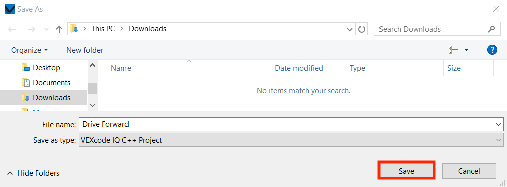

El menú Guardar como del dispositivo está abierto y configurado para guardar en la carpeta Descargas. El botón Guardar en la parte inferior derecha está resaltado.
Luego seleccione Guardar.

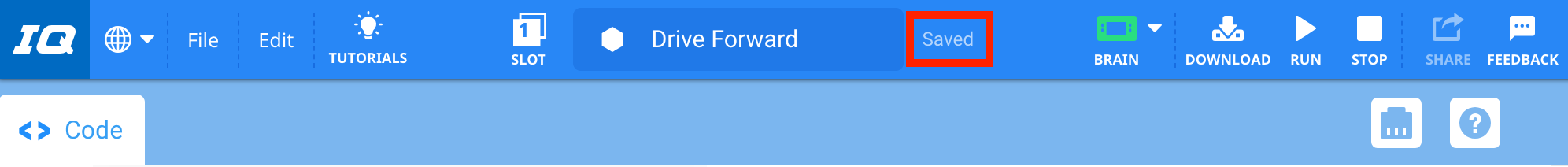

Barra de herramientas de VEXcode IQ con el campo de nombre de proyecto cambiado a Nuevo nombre de proyecto. La etiqueta a la derecha está resaltada y dice Guardado.
Una vez que se guarda un proyecto, VEXcode IQ guardará automáticamente todos los cambios en un proyecto.

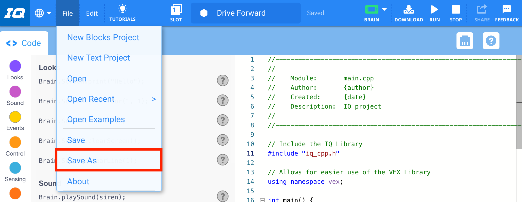

Usando 'Guardar como'
Barra de herramientas de VEXcode IQ con el menú Archivo abierto y la opción Guardar como resaltada. Guardar como es la sexta opción del menú, debajo de Nuevo proyecto de bloques, Nuevo proyecto de texto, Abrir, Abrir ejemplos y Guardar.
También puede utilizar la opción Guardar como del menú Archivo para hacer una copia de un proyecto con un nombre diferente o en una ubicación diferente.
