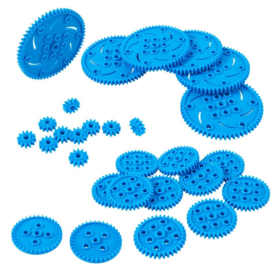

Relaciones de engranajes de plástico VEX (60 dientes, 36 dientes, 12 dientes)
Engranaje de salida Engranaje de entrada Relación de transmisión Salida para entrada de motor de 100 RPM Salida para entrada de motor de 0,4 Nm
60 dientes 12 dientes 5:1 20 rpm 2,0 Nm
36 dientes 12 dientes 3:1 33 rpm 1,2 Nm
60 dientes 36 dientes 5:3 60 rpm 0,67 Nm
36 dientes 60 dientes 3:5 167 rpm 0,24 Nm
12 dientes 36 dientes 1:3 300 rpm 0,13 Nm
12 dientes 60 dientes 1:5 500 rpm 0,08 Nm
(Los engranajes de 24 y 48 dientes están disponibles en un paquete adicional )

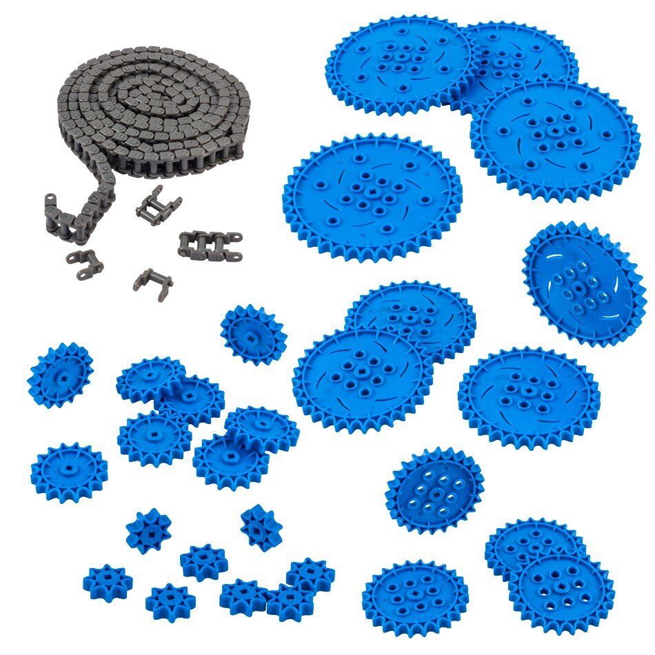

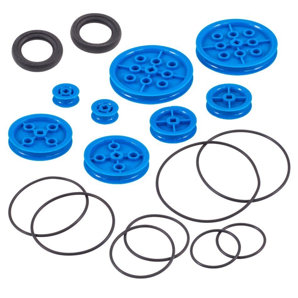

Los piñones de plástico VEX tienen cinco tamaños diferentes de piñones (piñón de 8 dientes, piñón de 16 dientes, piñón de 24 dientes, piñón de 32 dientes, piñón de 40 dientes) que se pueden combinar. Las poleas de plástico VEX tienen cuatro tamaños disponibles (10 mm, 20 mm, 30 mm, 40 mm).

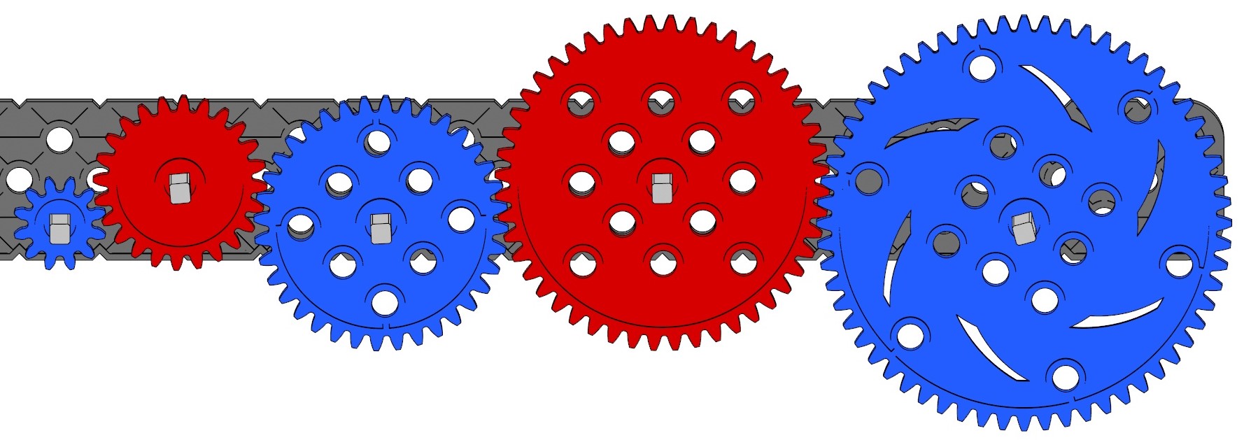

Diagrama de una serie de engranajes conectados, donde se utiliza uno de cada tamaño de engranaje en orden consecutivo. Los dientes del engranaje cuentan 12, 24, 36, 48 y luego 60.
Mezclando engranajes "Primarios" de 12/36/60 dientes con los engranajes "Secundarios" de 24/48

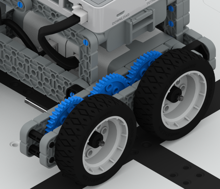

engranajes: engranajes son uno de los componentes más confiables de las tres opciones. Cuando el engranaje de entrada gira, el engranaje de salida también girará, a menos que haya una distancia demasiado grande entre los soportes de los ejes de los engranajes. Esto podría permitir que los ejes se flexionen lo suficiente como para que los dientes de los dos engranajes se separen. Existen algunos inconvenientes potenciales:
  • Los engranajes deben estar dispuestos a distancias fijas entre sí, de modo que los dientes de un engranaje engranen con los dientes del siguiente.
  • Los engranajes deben estar alineados en línea recta entre sí. (Excepción destacada: mezclar engranajes "primarios" de 12/36/50 dientes con engranajes "secundarios" de 24/48. Los engranajes secundarios deben estar desplazados medio paso o deben usar el orificio central adicional en vigas 1x de longitud uniforme).
  • Como se mencionó anteriormente, un número impar de engranajes en una línea hará que los engranajes de entrada y salida giren en la misma dirección, y un número par hará que los engranajes de entrada y salida giren en direcciones opuestas.
Nota especial: cuando se utiliza una relación de transmisión, solo se deben considerar el tamaño del engranaje de entrada y el tamaño del último engranaje de salida. Cualquier engranaje entre esos dos engranajes solo transfiere el movimiento y su tamaño no tiene ningún efecto en la relación de transmisión.

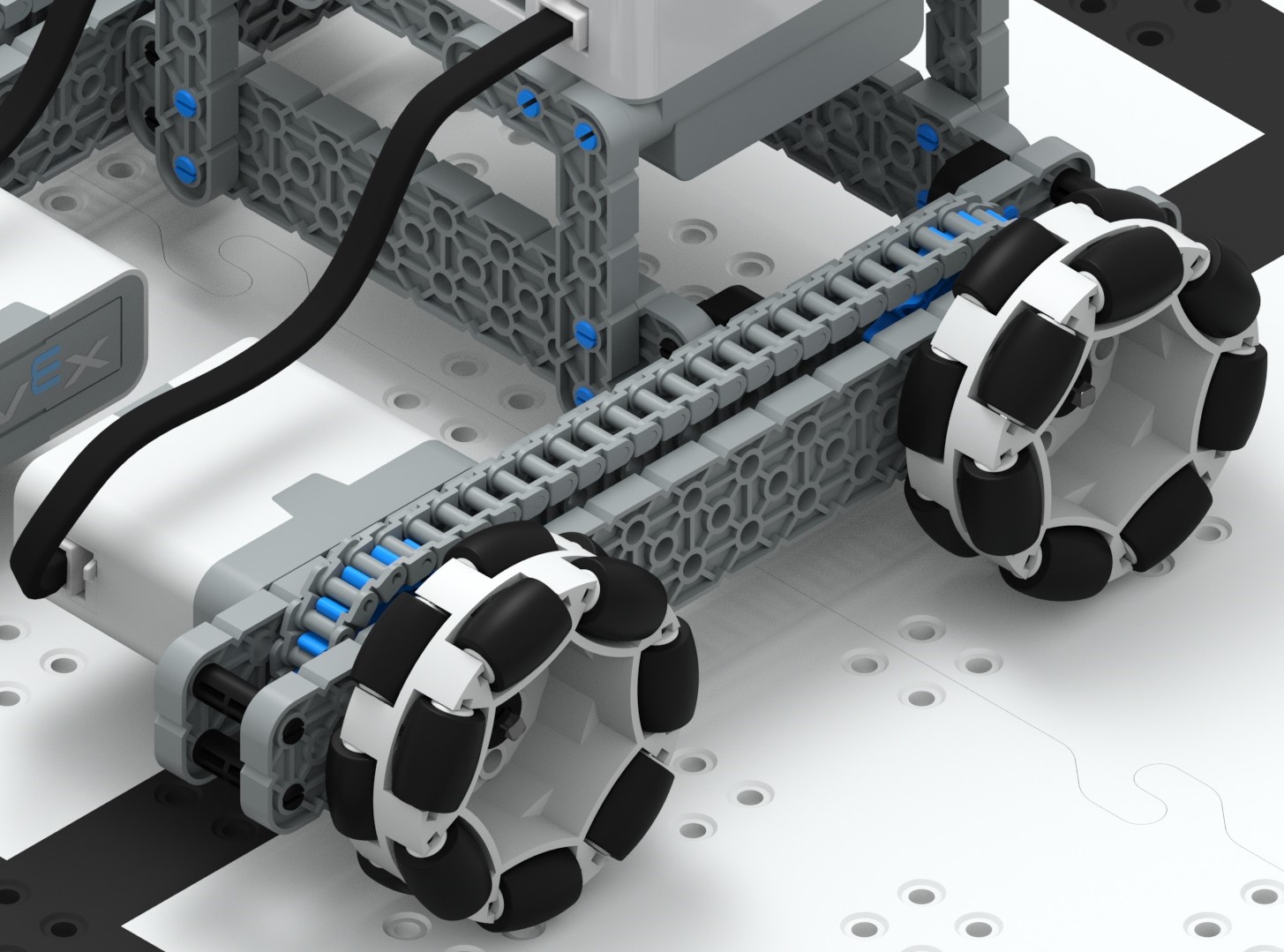

Piñones: Piñones también son una buena opción. Sus ejes se pueden separar en cualquier cantidad de distancias de paso diferentes porque la cadena se ensambla a partir de eslabones individuales que se ensamblan a presión y que se pueden unir en longitudes personalizadas. La rueda dentada impulsora debe tener al menos 120o de cadena enrollada alrededor o la cadena puede saltar dientes en la rueda dentada. Las ruedas dentadas también se pueden conectar junto con Tank Tread. La rueda dentada de entrada y la rueda dentada de salida siempre girarán en la misma dirección, como se muestra en esta animación.
Poleas: Las poleas están destinadas a cargas ligeras. Están limitados por las distancias que pueden separarse por las longitudes de las correas de caucho disponibles (30 mm. 40 mm. 50 mm. 60 mm). Las correas de goma del sistema de poleas son suaves. Las correas se deslizarán si la carga que el sistema intenta mover es demasiado grande. Al igual que las ruedas dentadas, la polea de entrada y la polea de salida normalmente giran en la misma dirección. Como se muestra en esta animación, si la correa de la polea se cruza en forma de X, girarán en direcciones opuestas. (Nota: las correas de goma se pueden cruzar para invertir la dirección de la polea de salida).
