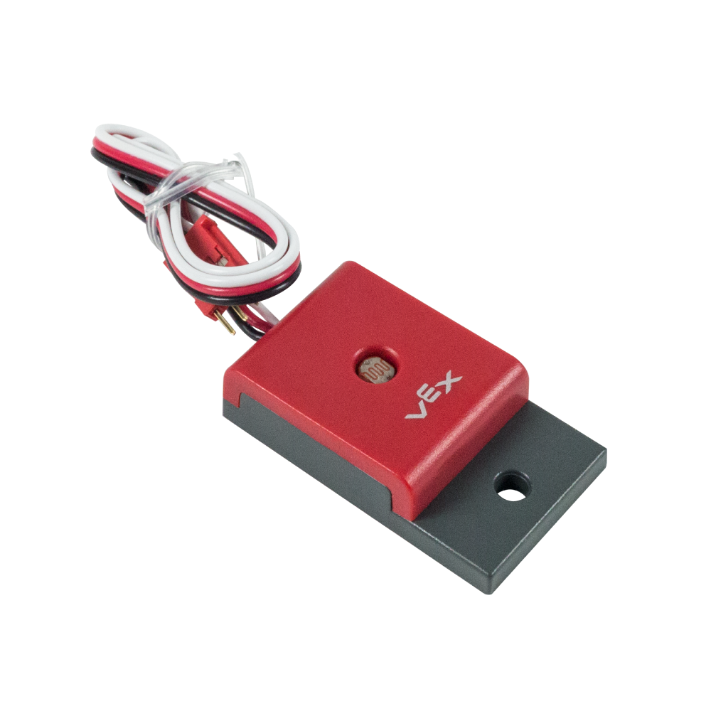

El sensor de luz es un sensor que utiliza un fotorresistor para medir la intensidad de la luz. Es uno de los sensores de la serie de 3 cables. El sensor tiene un único orificio de montaje que permitirá fijarlo a la estructura del robot.
Los sensores de 3 cables son compatibles con el cerebro del robot V5 o Cortex. El cable del sensor se puede extender utilizando un cable de extensión dehilos.
Dos vistas en primer plano del cable de 3 hilos conectándose a un puerto de 3 hilos en el módulo V5. El cable de 3 hilos se muestra orientado correctamente y, a continuación, orientado incorrectamente. La guía del cable debe alinearse con el espacio destinado para ella en el puerto de 3 cables.
Para que el sensor de luz funcione con el V5 Brain, el cable del sensor debe estar insertado en un puerto de 3 cables del V5 Brain. Nota: El conector del cable de los sensores está diseñado para encajar en el puerto con una orientación específica.
Sensor de luz Cable del sensor completamente insertado
Vista en ángulo del dispositivo sensor de luz V5. Módulo V5 con un dispositivo de 3 cables conectado a uno de sus puertos de 3 cables.
El sensor de luz viene en el kit de sensor avanzado o se puede comprar individualmente aquí.

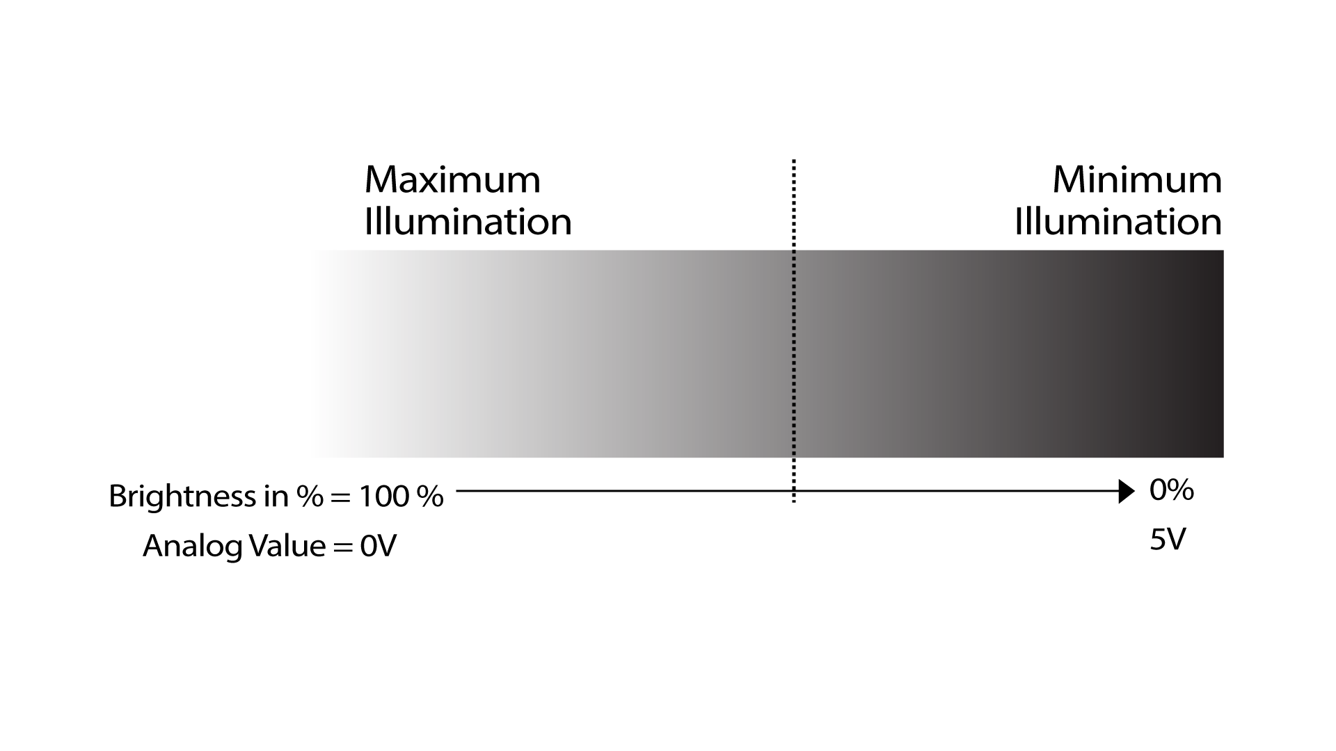

Gráfico con un gradiente de brillo y sus valores analógicos correspondientes. El gráfico muestra que, con la iluminación máxima, el brillo en % es del 100 % y el valor analógico es de 0 voltios. En el otro extremo del gradiente, con la iluminación mínima, el brillo es del 0% y el valor analógico es de 5 voltios.
El sensor de luz funciona gracias a un fotorresistor montado en el centro de su carcasa. Este fotorresistor cambia su valor de resistencia dependiendo de la cantidad de luz incidente que incide sobre el sensor.
El sensor de luz es un sensor analógico. Esto significa que el sensor tomará una fuente de 5v del V5 Brain y el fotorresistor cambiará este valor a un valor entre 5v y 0v dependiendo de la exposición a la luz. El voltaje devuelto al V5 Brain se convertirá en un porcentaje de brillo de la luz.
Debido a la naturaleza analógica del sensor, es necesario establecer un umbral de brillo de la luz para un valor devuelto. En otras palabras, si la luz que brilla sobre el sensor está demasiado cerca de la intensidad de la luz de fondo, el sensor de luz no podrá detectar la diferencia. Es necesario utilizar un cierto umbral de mayor porcentaje de brillo por encima de la luz de fondo para que se pueda detectar una diferencia más allá de la fluctuación normal de los valores analógicos devueltos por la luz de fondo.
Es posible detectar una luz tenue en una habitación oscura, pero no se detectará en una habitación bien iluminada.
