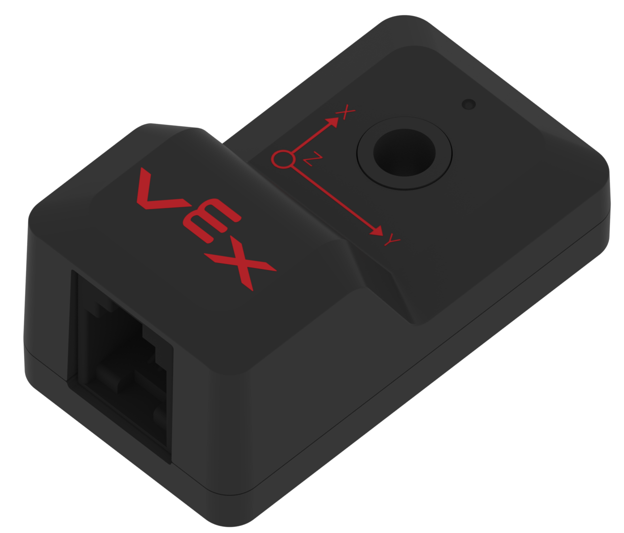

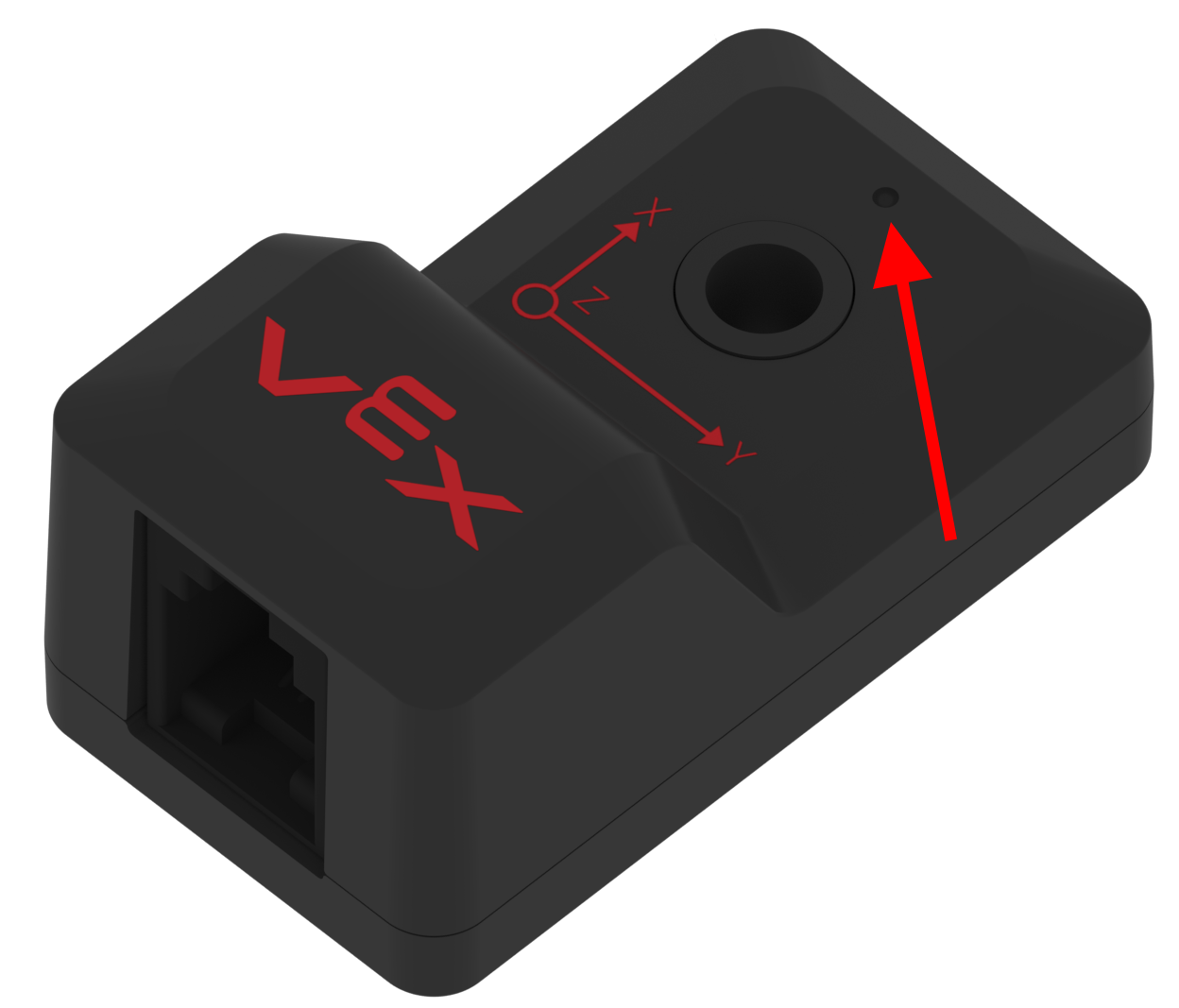

La carcasa de este sensor tiene un único orificio de montaje que permite montarlo fácilmente en la estructura del robot. Además, delante del orificio de montaje hay una pequeña muesca que marca el punto de referencia del sensor. En la parte inferior de la carcasa, hay una protuberancia redonda cuyo tamaño puede insertarse en un orificio cuadrado de una pieza de metal estructural. Esto mantendrá el sensor fijo en su punto de fijación. En la parte posterior de la carcasa del sensor hay un V5 Smart Port.
Punto de referencia del sensor Protuberancia redonda en la parte inferior de la carcasa.
Vista en ángulo del sensor inercial V5 con su pequeño punto de referencia resaltado. Se muestra la parte posterior del sensor inercial V5 con su inserto roscado para un tornillo VEX n.° 8-32 y su saliente redondo resaltado.

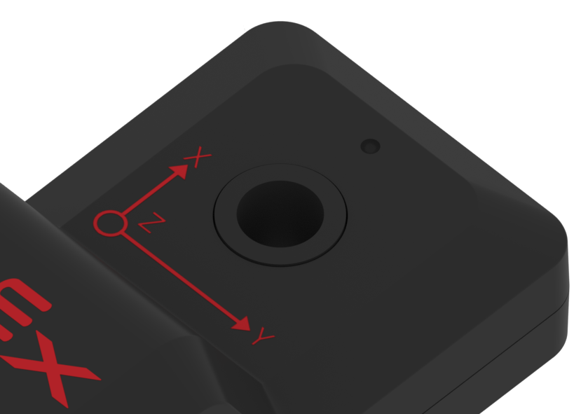

Hay un diagrama en la carcasa junto al orificio de montaje que indica la orientación del eje del sensor inercial.

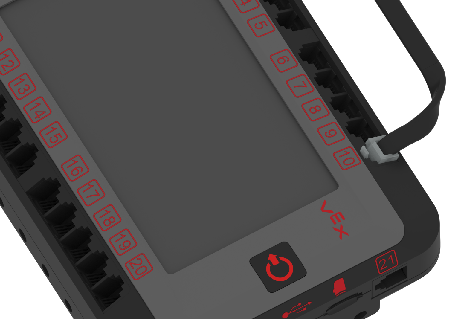

Para que el sensor inercial funcione con el V5 Brain, el V5 Smart Port del sensor y el V5 Brain's Smart Port deben estar conectados con un V5 Smart Cable. El sensor inercial funcionará con cualquiera de los 21 puertos inteligentes del cerebro. Al conectar un V5 Smart Cable a los puertos, asegúrese de que el conector del cable esté completamente insertado en el puerto y que la pestaña de bloqueo del conector esté completamente enganchada.
Sensor inercial V5 Puerto inteligente con sensor inercial Puerto inteligente V5 Brain
Vista en ángulo del sensor inercial V5. El diagrama impreso que indica la orientación del sensor inercial es visible desde este ángulo. Vista lateral del sensor inercial V5 con su puerto inteligente. En la imagen se muestra el V5 Brain con un cable inteligente conectado a uno de sus puertos inteligentes. Los cables inteligentes se pueden utilizar para conectar sensores y otros dispositivos al cerebro.

Primer plano del sensor inercial V5 con el diagrama impreso que indica la orientación del sensor inercial. El diagrama tiene dos flechas perpendiculares que indican los ejes X e Y, y un círculo que indica el eje Z, apuntando directamente hacia arriba. Diagrama de los ejes X, Y y Z mostrados perpendiculares entre sí en una perspectiva isométrica. Diagrama de los ejes X, Y y Z mostrados perpendiculares entre sí en una perspectiva isométrica. Cada eje tiene una flecha circular a su alrededor, lo que indica que representan una rotación tridimensional.

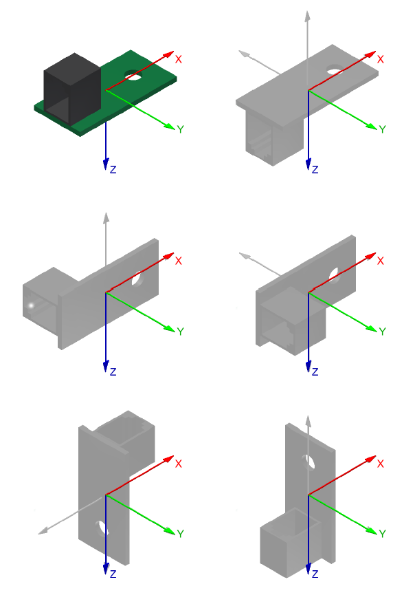

El sensor inercial siempre ajusta su orientación cuando se calibra para que la medición de rotación sea la misma. Esto permite colocar el sensor en cualquiera de las 6 posiciones de montaje posibles.
Seis posibles posiciones de montaje para el sensor inercial
Se muestran seis orientaciones de montaje diferentes para el sensor inercial para indicar que su orientación inicial no importa.

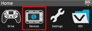

La pantalla del cerebro se muestra en el menú Inicio con la opción Dispositivos resaltada.
Retire el protector de pantalla magnético V5 Brain, encienda el Brain y toque el ícono de Dispositivos.
