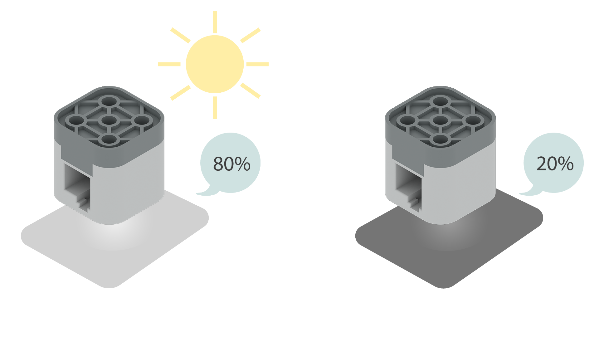

Diagrama de un sensor de color que detecta una superficie brillante e informa un valor del 80%, y luego detecta una superficie oscura e informa un valor del 20%.
Cuando está en modo de brillo, el sensor de color se utiliza para detectar la intensidad de toda la luz en el entorno del robot. Cuanta más luz llegue al sensor de color mientras está activo, mayor será el valor porcentual enviado al cerebro del robot.

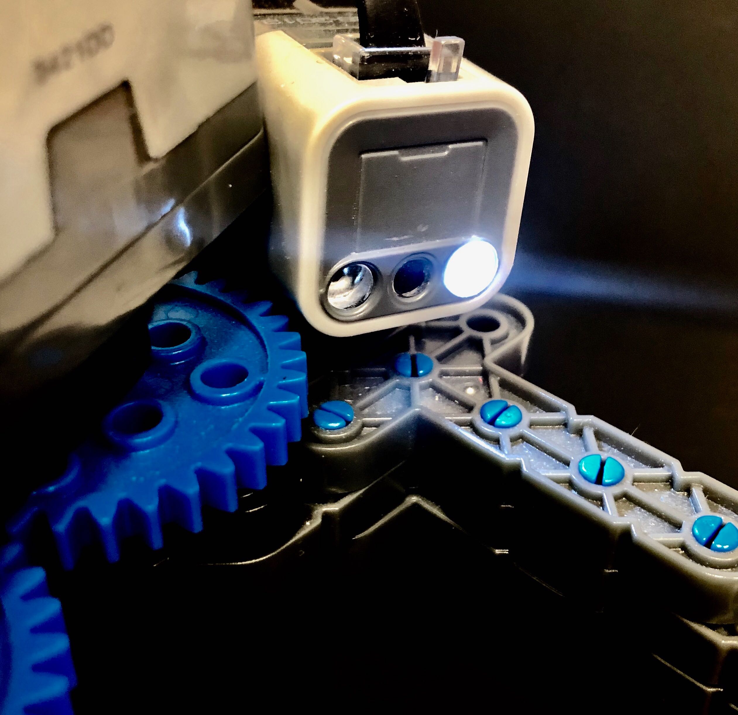

VEXcode IQ Configura el bloque de luz del sensor de color que lee Configura la luz Color3 al 50%.
Sensor de color mostrado acoplado a un robot en un entorno oscuro. La luz del sensor de color se enciende para iluminar su entorno.
Si el porcentaje de brillo detectado es bajo o no confiable, la lámpara del sensor de color se puede encender o se puede aumentar el porcentaje de brillo de la lámpara usando la siguiente configuración de luz para bloquear:

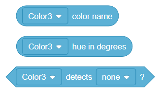

Tres bloques de sensores de color VEXcode IQ. El primero es el color del bloque que lee Color3 nombre del color. El segundo es un bloque de Tono que lee Tono Color3 en grados. El tercero es un bloque de detección de color que dice ¿Color3 no detecta ninguno?

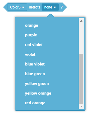

El sensor de color puede informar el color que ve como un valor de color o como un valor de tono.
VEXcode IQ Color detecta un bloque que lee Color3 ¿no detecta ninguno? Se abre el menú desplegable de color del bloque para mostrar una lista de colores que debe detectar. La lista dice naranja, morado, rojo violeta, violeta, azul violeta, azul verdoso, amarillo verdoso, amarillo anaranjado y rojo anaranjado.
Valores de color.Hay 14 colores enumerados que el sensor de color puede detectar. Los colores que faltan en la imagen del bloque son rojo, verde, azul, blanco y amarillo.
Diagrama de valores de tono que muestra cómo los 360 grados se correlacionan con un valor de tono. El color rojo está en un grado de 0, el color verde está en un grado de 120 y el color azul está en un grado de 240.
Valores de tono.Los valores de tono son como los valores de color pero numéricos. El valor del tono oscila entre 0 y 360, como grados. Los valores de color enumerados anteriormente tienen sus propios rangos de valores de tono equivalentes.

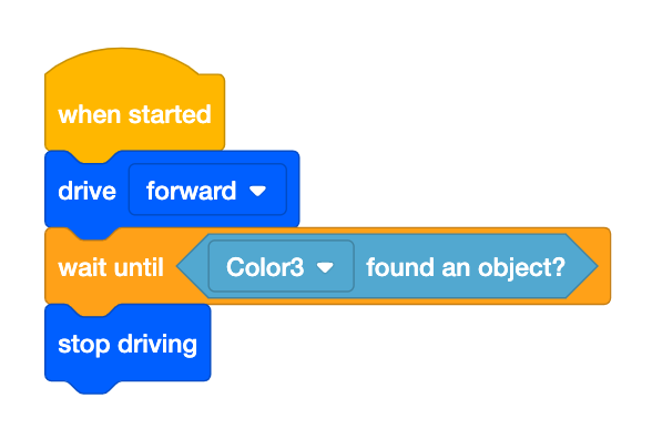

VEXcode IQ bloquea el proyecto que utiliza un sensor de color para avanzar hasta encontrar un objeto. El proyecto dice: Al iniciar, avance, espere hasta que Color3 encuentre un objeto y luego deje de conducir.
En este ejemplo, el bloque <Found an object> se utiliza para detectar proximidad junto con un bloque [Esperar hasta], para hacer que el robot avance hasta que se detecte un objeto.

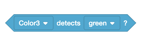

¿VEXcode IQ Color detecta el bloque que lee Color3 y detecta el color verde?
El bloque <Color detects> también es un bloque informador booleano que informa una condición como verdadera o falsa. El bloque <Color detects> informa "verdadero" si el sensor de color detecta el color seleccionado y "falso" si el sensor detecta cualquier otro color. Para obtener más información sobre los bloques booleanos, visite el artículo Ayuda o Formas y significado de los bloques.

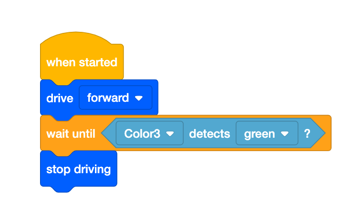

VEXcode IQ bloquea el proyecto que utiliza un sensor de color para avanzar hasta que detecta el color verde. El proyecto dice: Al iniciar, avance, espere hasta que Color3 detecte el color verde y luego deje de conducir.
En este ejemplo, el bloque <Color detects> se utiliza junto con un bloque [Esperar hasta] para hacer que el robot avance hasta que el sensor de color detecte un objeto verde. Entonces el robot dejará de conducir. Esto se ilustra en el primer vídeo de arriba.

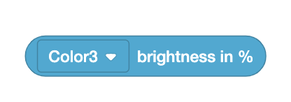

VEXcode IQ Brillo del bloque que lee el brillo del Color3 en %.
El bloque (Brillo de) informa la cantidad de luz detectada por el sensor de color. Es un bloque reportero utilizado dentro de otros bloques con espacios circulares.
El bloque (Brillo de) informa un rango de 0% a 100%.
Proyecto de bloques VEXcode IQ que utiliza un sensor de color orientado hacia abajo para seguir una línea marcada. El proyecto dice Al iniciar, configure la luz Color3 al 25%. A continuación, para siempre, si el brillo del Color3 en % es mayor que 25, entonces gire el motor izquierdo hacia adelante 35 grados; de lo contrario, gire el motor derecho hacia adelante 35 grados.
En este ejemplo, el bloque (Brillo de) se usa para que el robot detecte y siga una línea, como se muestra en el segundo video de arriba.

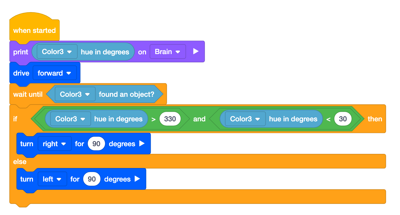

VEXcode IQ bloquea el proyecto que utiliza un sensor óptico para avanzar hasta alcanzar un objeto y luego girar a la derecha si está rojo o a la izquierda si no lo está. El proyecto dice: Cuando se inicia, imprime el tono Color3 en grados en Brain, avanza y luego espera hasta que Color3 encuentre un objeto. Si el tono de Color3 en grados es mayor que 330 y el tono de Color3 en grados es menor que 30, gire a la derecha 90 grados; de lo contrario, gire a la izquierda 90 grados.
En este ejemplo, el bloque (Tono de) se utiliza para que el robot verifique un rango de valores de tono que corresponden al color rojo y gire a la derecha 90 grados si el sensor detecta esos valores. Si se detecta cualquier otro valor de tono, el robot girará a la izquierda 90 grados.
El bloque (Tono de) puede resultar útil cuando es necesario que el robot detecte ciertos colores cuando las condiciones de luz ambiental pueden ser inconsistentes.
