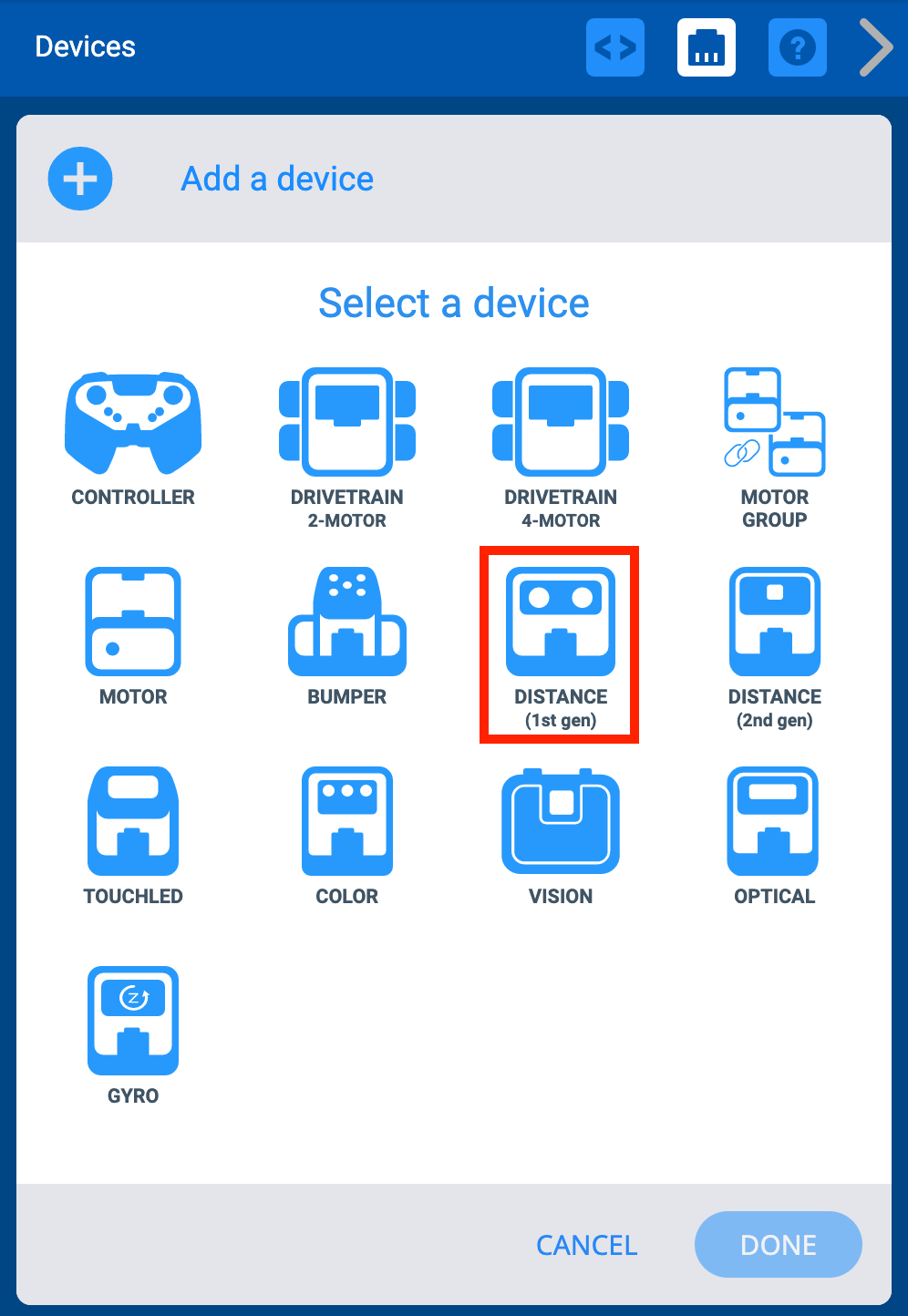

Agregar el sensor de distancia como dispositivo en VEXcode IQ
Menú Dispositivos VEXcode IQ después de seleccionar el botón Agregar un dispositivo. La opción Distancia (1.ª generación) está resaltada.
Para codificar el sensor de distancia en VEXcode IQ, primero debe configurar el sensor de distancia. Consulte este artículo para obtener más información sobre cómo configurar un sensor en VEXcode IQ.
Una vez que el sensor esté configurado, aparecerán comandos en la Caja de herramientas que podrá usar en su proyecto.

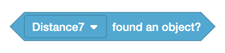

VEXcode IQ Objeto encontrado bloque que lee Distance7 ¿Encontró un objeto?
El bloque <Object found> es un bloque informador booleano que informa una condición como verdadera o falsa. Los bloques booleanos, como el bloque <Object found> , encajan dentro de bloques con entradas hexagonales (de seis lados) para otros bloques.
El bloque booleano <Object found> informa "verdadero" si el sensor detecta un objeto y "falso" si el sensor no lo hace. Para obtener más información sobre los bloques booleanos, visite el artículo Ayuda o Formas y significado de los bloques.

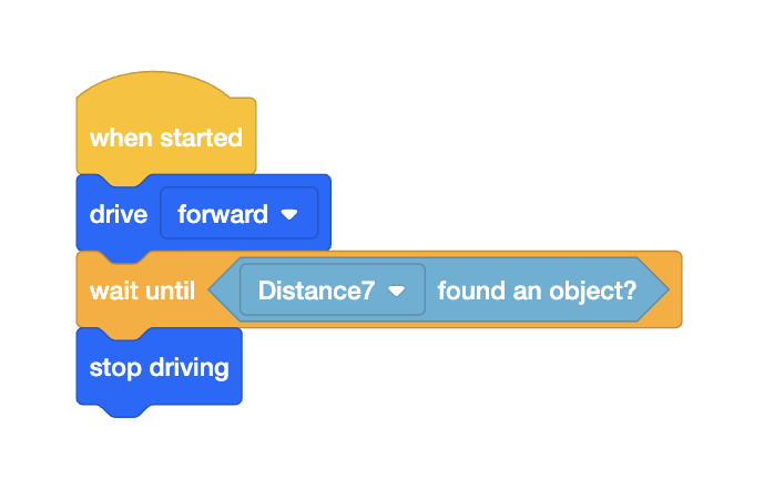

VEXcode IQ bloquea el proyecto que utiliza un sensor de distancia para avanzar hasta encontrar un objeto. El proyecto dice: Al iniciar, conduzca hacia adelante, espere hasta que Distance7 encuentre un objeto y luego deje de conducir.
En este ejemplo, el bloque <Object found> se usa con un bloque [Esperar hasta] para hacer que el robot avance hasta que el sensor de distancia detecte un objeto. Cuando el sensor detecta un objeto, el robot dejará de conducir, como se muestra en la imagen de arriba.

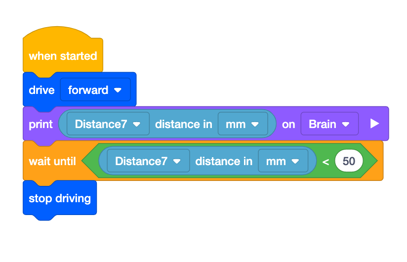

VEXcode IQ bloquea el proyecto que utiliza un sensor de distancia para avanzar hasta que su distancia sea inferior a 50 mm. El proyecto dice: Al iniciar, conduzca hacia adelante, imprima la distancia Distancia7 en mm en el cerebro, espere hasta que la distancia Distancia7 en mm sea menor que 50 y luego deje de conducir.
En este ejemplo, el bloque (Distancia desde) se usa con un bloque [Imprimir] para mostrar en la pantalla del cerebro la distancia entre el sensor de distancia y un objeto. El bloque (Distancia desde) también se muestra dentro de un bloque <Less than> que está dentro de un bloque {Wait until}. Esto hará que el robot conduzca hasta que el sensor de distancia detecte un objeto a menos de 50 milímetros de distancia y luego deje de conducir. Esto se muestra en el primer video de arriba.
