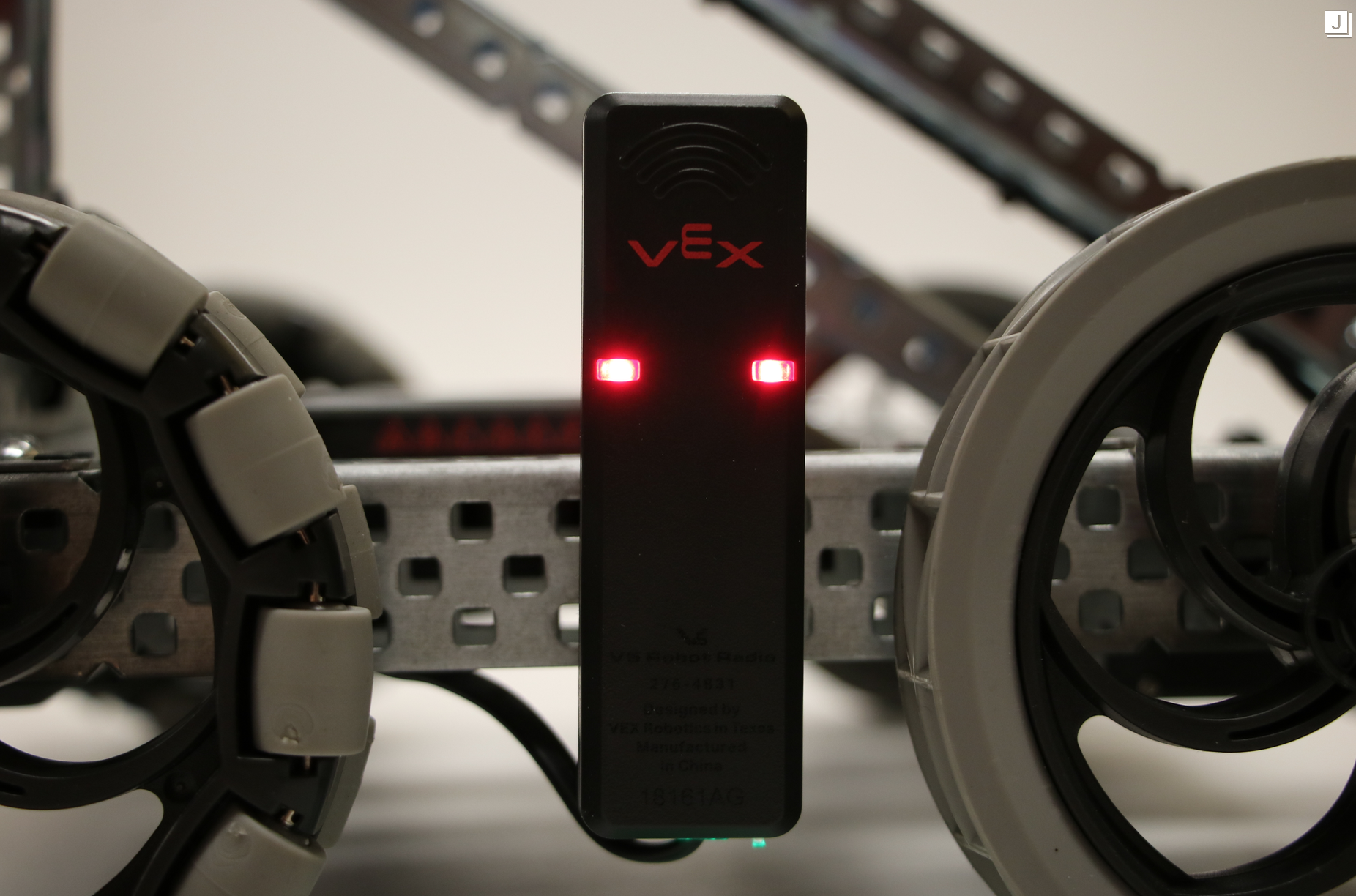

Se muestra la radio robótica V5 montada y cableada en un robot V5. En este ejemplo, las luces LED de la radio están en rojo fijo.
Un LED rojo fijo indica:
  • Que no hay conexión de radio entre el V5 Brain y el V5 Controller.
