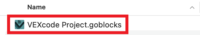

El proyecto VEXcode GO guardado previamente es visible desde los archivos del dispositivo y está resaltado.
Utilice la interfaz del dispositivo para navegar y abrir su proyecto existente.

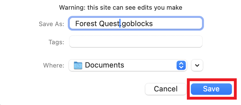

El menú Guardar como del dispositivo está abierto y configurado para guardar en la carpeta Documentos, con el nombre del proyecto cambiado a Forest Quest y el botón Guardar en la parte inferior derecha resaltado.
Después de elegir la ubicación para guardar su proyecto y escribir su nombre, seleccioneGuardar.
