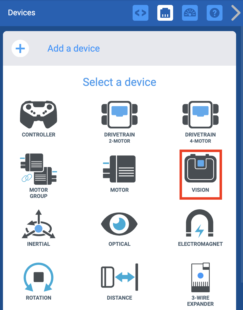

Menú Dispositivos VEXcode EXP después de seleccionar el botón Agregar un dispositivo. La opción Visión está resaltada.
Seleccione el ícono del sensor de visión.
