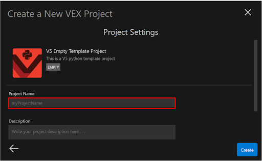

  • Establezca el nombre del proyecto, la descripción y la ubicación para el nuevo proyecto VEX V5.
    • Escriba el nombre del proyecto en el cuadro de texto debajo de Nombre del proyecto.
      Nota: El nombre del proyecto se utilizará para el nombre de la carpeta de nivel superior del proyecto. También será el nombre que se mostrará en la pantalla del dispositivo VEX una vez descargada la aplicación en el robot.

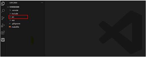

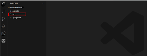

  • Una vez que se completa la actualización de la ventana de VS Code, el proyecto para VEX V5 se crea en VEX VS Code Extension. Para ver y desarrollar el código del proyecto, haga clic en src debajo del nombre del proyecto en la barra lateral.

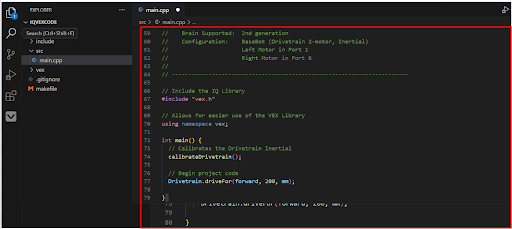

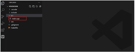

  • Haga clic en main.py (si el proyecto es un proyecto Python) o main.cpp (si el proyecto es un proyecto C/C++) en src en la barra lateral.
  • El código de la Plantilla/Proyecto de Ejemplo seleccionado se mostrará en el área Editor, donde podremos desarrollar y editar el proyecto creado para VEX V5.

  • Una vez que se completa la actualización de la ventana de VS Code, el proyecto VEXcode V5 se importa a VEX VS Code Extension. Para ver y desarrollar el código del proyecto, haga clic en src debajo del nombre del proyecto en la barra lateral.
  • Haga clic en main.py (si el proyecto importado es un proyecto Python) o main.cpp (si el proyecto importado es un proyecto C/C++) en src en la barra lateral.
