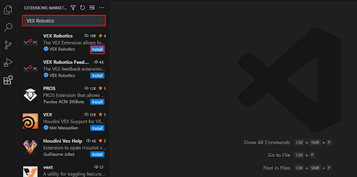

  • Escriba "VEX Robotics" en la barra de búsqueda. La extensión VEX Robotics aparecerá en la barra lateral a continuación. Haga clic en el botón Instalar junto a la extensión VEX Robotics para iniciar la instalación. Espere a que finalice la instalación.
  • Una vez que se complete la instalación, el botón Installing se reemplazará con un botón Manage Gear, se instalarán tanto la extensión VEX Robotics como la extensión VEX Robotics Feedback y el icono VEX aparecerá en la actividad del código VS. Bar.

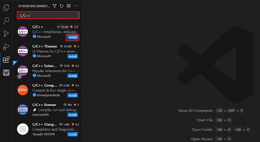

  • Escriba "C/C++" en la barra de búsqueda. Microsoft C/C++ Extension aparecerá en la barra lateral a continuación. Haga clic en el botón Instalar junto a C/C++ Extension de Microsoft para iniciar la instalación. Espere a que finalice la instalación.

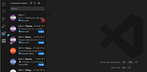

  • Una vez que se complete la instalación, el botón Instalando será reemplazado por un botón Administrar equipo.

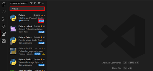

  • Escriba "Python" en la barra de búsqueda. La extensión Microsoft Python aparecerá en la barra lateral a continuación. Haga clic en el botón Instalar junto a Python Extension de Microsoft para iniciar la instalación. Espere a que finalice la instalación.

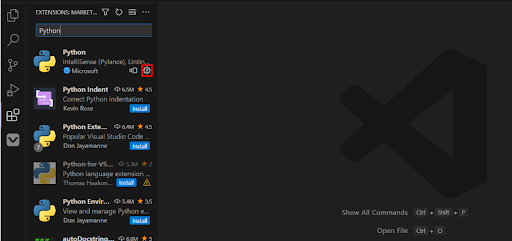

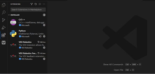

La extensión VEX, la extensión VEX Robotics Feedback, la extensión C/C++y la extensión Python están instaladas y se pueden encontrar en la categoría INSTALADO en la barra lateral. Para obtener información útil sobre cómo buscar, instalar y administrar extensiones de VS Code desde Visual Studio Code Marketplace, consulte este el sitio web de VS Code.
