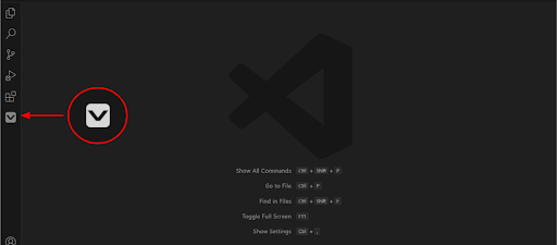

- Inicie Visual Studio Code en la computadora. Haga clic en el icono VEX en la barra de actividad de VS Code.

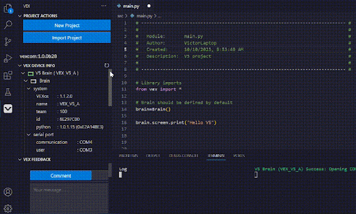

- La vista VEX se abrirá en la barra lateral. La categoría VEX DEVICE INFO está en el medio de la vista VEX . Podemos ver toda la información del dispositivo VEX conectado en esta categoría.
INFORMACIÓN DEL DISPOSITIVO VEX Descripción general

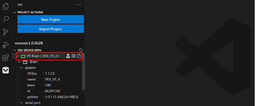

El indicador del dispositivo VEX.
El indicador de dispositivo VEX indica qué tipo de dispositivo VEX está conectado a la extensión de código VEX VS. El indicador del dispositivo VEX está en VEX DEVICE INFO , incluido el icono y el tipo de dispositivo VEX conectado seguido del nombre del cerebro.
Si un VEX Brain está conectado, coloque el mouse sobre el indicador del dispositivo VEX, aparecerá un ícono de Battery Medic (solo V5), un ícono de cámara y un ícono de registro de eventos junto a él.
Icono de Battery Medic (solo V5 Brain) : al hacer clic en él, la extensión VEX descargará y ejecutará el programa Battery Medic.
Para obtener información útil sobre cómo utilizar V5 Battery Medic en VS Code, consulte este artículo. -
Icono de cámara : al hacer clic, la extensión VEX tomará una captura de pantalla de la pantalla del cerebro VEX.
Para obtener instrucciones sobre cómo tomar una captura de pantalla de VEX Brain Screen en VS Code, consulte este artículo. -
Icono de registro de eventos : al hacer clic, la extensión VEX cargará el registro de eventos del cerebro VEX. Para obtener información útil sobre cómo cargar el registro de eventos del cerebro VEX en VS Code, consulte este artículo.

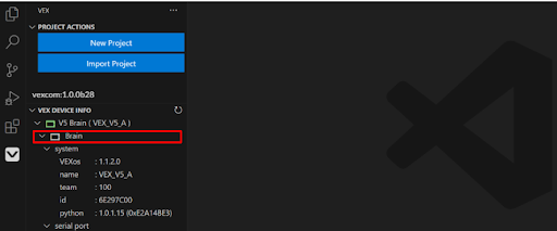

El Cerebro Categoría
El Cerebro es la categoría de nivel superior para toda la información del dispositivo relacionada con el Cerebro.

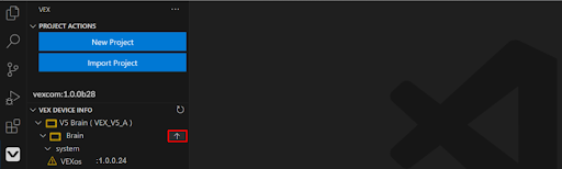

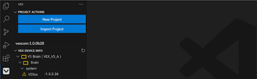

VEXos advertencia desactualizada. Cuando la versión VEXos de un VEX Brain está desactualizada, los íconos del Cerebro se vuelven amarillos y aparece un ícono de mensaje de advertencia junto a VEXos en la subcategoría sistema .
Para resolver esta advertencia, coloque el mouse sobre el ícono o texto de la categoría Brain. Aparecerá un icono de flecha hacia arriba junto a él. Haga clic en el ícono de flecha hacia arriba para actualizar los VEXos para VEX Brain.

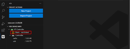

Advertencia VEX Cerebro no vinculado. Cuando un controlador VEX está conectado a la computadora pero no tiene un enlace de radio con un Brain, el ícono Brain se volverá amarillo y el texto indica que Brain - no vinculado.
Para resolver esta advertencia, vincule el controlador VEX al VEX Brain. Para obtener información útil sobre cómo emparejar el controlador VEX con el VEX Brain, consulte este artículo para V5, este artículo para EXPy este artículo para IQ (2nd). -

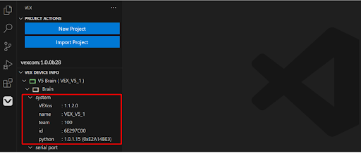

El sistema Categoría.
El sistema es una subcategoría de la categoría Cerebro. La subcategoría sistema proporciona información sobre la versión VEXos de Brain, el nombre, el número de equipo, el ID y la versión del tiempo de ejecución de Python.

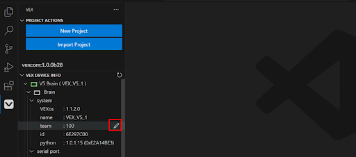

Podemos configurar el nombre y el número de equipo del VEX Brain en esta sección. -
Establecer el nombre del VEX Brain. Para configurar el nombre del VEX Brain, coloque el mouse sobre el texto de la información del nombre , haga clic en el ícono de lápiz que aparece junto a él y escriba el nuevo nombre del cerebro en el cuadro de texto.
Para obtener información útil sobre cómo configurar el nombre de VEX Brain en VS Code, consulte este artículo.
Configuración del número de equipo para el VEX Brain. Para configurar el número de equipo para VEX Brain, coloque el mouse sobre el texto de la información del equipo , haga clic en el ícono de lápiz que aparece junto a él y escriba el nuevo número del equipo en el cuadro de texto.
Para obtener información útil sobre cómo configurar el número de equipo para VEX Brain en VS Code, consulte este artículo.

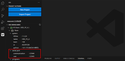

El puerto serie Categoría.
El puerto serie es una subcategoría de la categoría Brain. La subcategoría puerto serie muestra la ruta del dispositivo para cada puerto serie disponible para VEX Brain.
Nota: El puerto serie de comunicación se utiliza para descargar programas y controlar las funciones cerebrales. El puerto serie de usuario se utiliza para transferir datos entre la aplicación de usuario que se ejecuta en Brain y la computadora host conectada mediante USB.

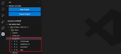

La categoría de programas.
Los programas es una subcategoría de la categoría Brain. La subcategoría programas muestra una lista de todos los programas de usuario descargados en VEX Brain.
Podemos borrar un programa descargado del VEX Brain o ver la información detallada del programa en esta sección. -
Borrar un programa descargado. Para borrar un programa descargado del VEX Brain, coloque el mouse sobre el texto del elemento del programa seleccionado y haga clic en el ícono de la papelera que aparece junto a él.
Nota: Una vez que se borra un programa, no se puede recuperar. Tenga cuidado al utilizar esta función.
Para obtener información útil sobre cómo borrar un programa de usuario descargado de VEX Brain en VS Code, consulte este artículo.
Ver la información detallada de un programa. Para ver la información detallada de un programa, haga clic en el ícono Expandir
al lado del elemento de la lista de programas. Se mostrará información adicional sobre el programa descargado, como la ubicación de la ranura, el nombre del archivo, el tipo de idioma, el tamaño del archivo y la hora de descarga.

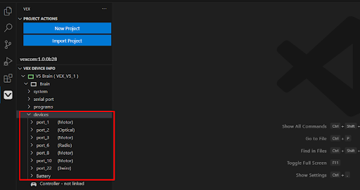

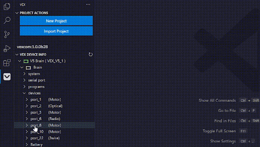

La categoría de dispositivos.
Los dispositivos es una subcategoría de la Categoría Cerebro. La subcategoría dispositivos muestra una lista de todos los dispositivos conectados a los puertos inteligentes del VEX Brain y la batería conectada al VEX Brain.
Podemos ver la información detallada de los dispositivos Smart Port conectados en esta sección. -
Ver la información detallada de un dispositivo. Para ver la información detallada de un dispositivo Smart Port, haga clic en el ícono Expandir al lado del elemento del dispositivo. Se mostrará información adicional sobre el dispositivo conectado, como el número de Smart Port y el tipo de dispositivo.
Para obtener información útil sobre el uso de Smart Ports en VEX Brain, consulte este artículo para V5, este artículo para EXPy este artículo para IQ (2nd).

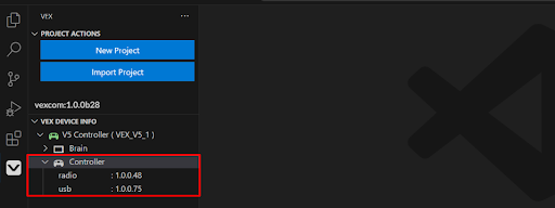

El controlador Categoría
El controlador es la categoría para información de dispositivos relacionados con el controlador. Cuando se conecta un controlador VEX al VS Code, la categoría Controlador mostrará la información de la radio del controlador y el USB del controlador.

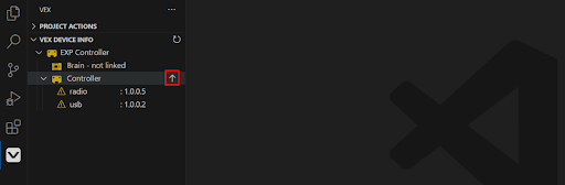

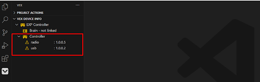

Advertencia de desactualización de VEXos (segundo controlador IQ y controlador EXP). Cuando la versión VEXos de un controlador VEX está desactualizada, los íconos del Controlador se vuelven amarillos y los íconos de mensajes de advertencia aparecen junto a la información de radio y usb .
Para resolver esta advertencia, coloque el mouse sobre el ícono o texto de la categoría Controlador. Junto a él aparecerá un icono de flecha hacia arriba . Haga clic en el ícono Flecha hacia arriba para actualizar los VEXos para el controlador VEX.
Para obtener información útil sobre cómo actualizar VEXos para el controlador VEX, consulte este artículo.

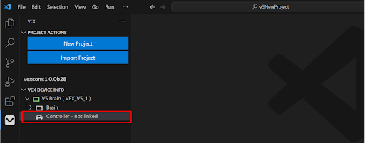

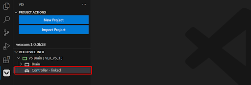

Controlador VEX vinculado estado. Cuando un VEX Brain está conectado a la computadora y tiene un enlace de radio a un Controlador, el texto de la categoría Controlador indicará que Controlador - vinculado.
Controlador VEX no vinculado estado. Cuando un VEX Brain está conectado a la computadora pero no tiene un enlace de radio con un Controlador, el texto de la categoría Controlador indicará que Controlador - no vinculado.
obtener información útil sobre cómo emparejar el controlador VEX con el VEX Brain, consulte este artículo para V5, este artículo para EXPy este artículo para IQ (2.º).
