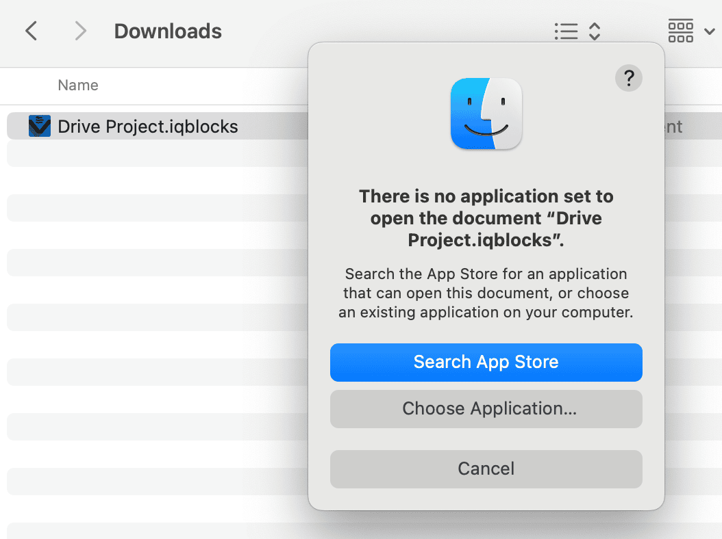

Problema común al abrir/guardar
Mensaje de error de apertura de documento de MacOS que dice No hay ninguna aplicación configurada para abrir el documento Drive Project.iqblocks. Busque en la App Store una aplicación que pueda abrir este documento o elija una aplicación existente en su equipo. A continuación hay tres opciones, leen Buscar App Store, Elegir aplicación y Cancelar.
Un problema común al usar archivos de proyecto VEXcodeIQ (.iqblocks, .iqpython o .iqcpp) es intentar seleccionar el archivo que abrirá directamente el sistema operativo.
Si intenta abrir un archivo de proyecto VEXcode IQ (.iqblocks, .iqpython o .iqcpp) haciendo doble clic en él, se mostrará un mensaje de error como este.
Asegúrese de abrir los archivos de proyecto en VEXcode IQ, como se muestra en la sección Abrir un proyecto existente de este artículo.
