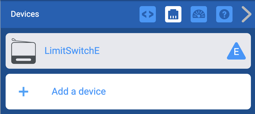

Cambio del puerto de un dispositivo de 3 cables
Menú VEXCODE EXP Dispositivos con el interruptor de límite previamente añadido mostrado.
Puede cambiar el número de puerto para el dispositivo de 3 cables seleccionando el dispositivo de 3 cables en la ventana Dispositivos.
VEXcode EXP Menú Dispositivos después de cambiar el puerto del dispositivo a D. La opción del puerto D ahora es de color verde. A continuación, se resalta el botón Listo.
Seleccione un puerto diferente en la pantalla Selección de puertos y el número de puerto se volverá verde. A continuación, selecciona "Listo" para enviar el cambio.
