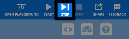

Una captura de pantalla de primer plano del lado superior derecho de la barra de herramientas VEXcode VR, con el botón Paso resaltado, directamente a la derecha del botón Inicio.
Seleccione el botón Step ubicado en la parte superior derecha de la barra de herramientas VEXcode VR.
Proyecto VEXcode VR abierto con el botón Step resaltado para ejecutar bloques uno a la vez
Una vez seleccionado, aparecerá un resaltado verde alrededor del bloque {When started} para indicar dónde comienza el programa, y luego se mueve inmediatamente para resaltar el primer bloque de la pila. El resaltado permanecerá en el primer bloque después de {When started} hasta que se vuelva a seleccionar el botón Step.
