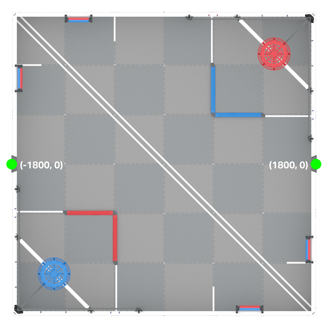

Identificación de coordenadas (X, Y) en el campo VRC
El campo en VRC Spin Up en VEXcode VR varía de aproximadamente -1800 mm a 1800 mm para las posiciones X e Y. La ubicación inicial de Disco depende de la posición inicial seleccionada.
La ubicación del centro, o el origen (0,0), se encuentra en el centro del campo.
