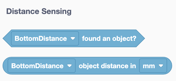

Sensor de distancia
Hay un sensor de distancia en la parte frontal de la discoteca virtual. El sensor de distancia informa si un objeto está cerca del sensor, así como la distancia aproximada desde la parte frontal del sensor hasta un objeto, en milímetros o pulgadas.
Sensor de distancia VEX V5.
El sensor de distancia en la parte frontal de Disco se puede utilizar para determinar si un disco está delante de la entrada,  o aproximadamente qué tan lejos están los discos en el campo del sensor.
Para obtener más información sobre el sensor de distancia V5, consulte este artículo de la biblioteca VEX.

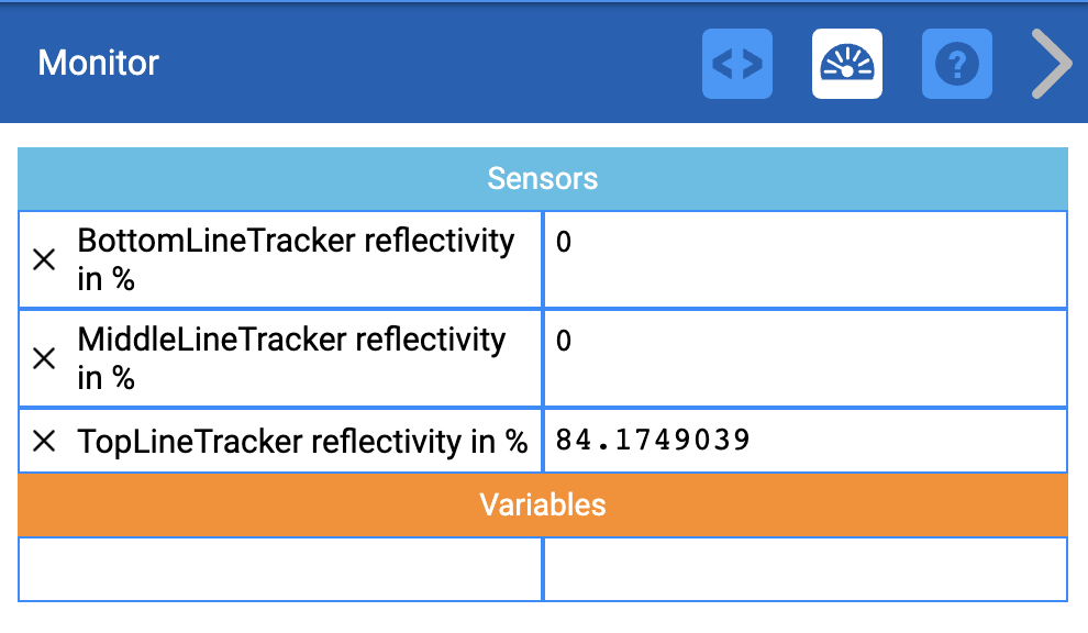

Los tres Line Trackers están ubicados a lo largo de la parte inferior de la entrada de Disco. Estos se pueden utilizar para detectar la posición de los discos dentro de la entrada y determinar cuántos discos se mantienen actualmente en la entrada.
El ícono de proyecto de ejemplo V5RC 22-23 Scoring with Line Tracker de VEXcode.
Los rastreadores de línea son un sensor de 3 cables que consta de un LED infrarrojo y un sensor de luz infrarroja. Miden la reflectividad de la superficie. Al codificar los rastreadores de línea, es importante comprender los diferentes valores de reflectividad que se informarán según el entorno. Por ejemplo, si hay un disco actualmente cargado en la parte superior de la entrada, el Top Line Tracker informará un valor de reflectividad más alto.
Vea el proyecto de ejemplo V5RC 22-23 Scoring with Line Tracker para ver esto en acción.
Para obtener más información sobre los rastreadores de línea VEX V5, consulte este artículo.
Para obtener más información sobre el monitoreo de los valores del sensor en un proyecto VEXcode VR (que se muestra en la imagen aquí), consulte este artículo.

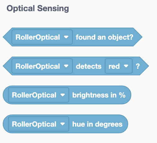

Sensor óptico
El sensor óptico VEX V5.
El sensor ópticoinforma si un objeto está cerca del sensor y, de ser así, de qué color es ese objeto.
El sensor óptico también puede informar el brillo y el valor de tono de un objeto en grados.
Espacio de trabajo de codificación basado en bloques VEXcode VR para programar un robot virtual en V5RC Spin Up
El sensor óptico se encuentra en la parte superior de Disco, cerca de las ruedas. Este sensor se coloca a la altura de los rodillos que se utilizarán para determinar el color de cada rodillo
Para obtener más información sobre el sensor óptico, consulte este artículo de la biblioteca VEX.

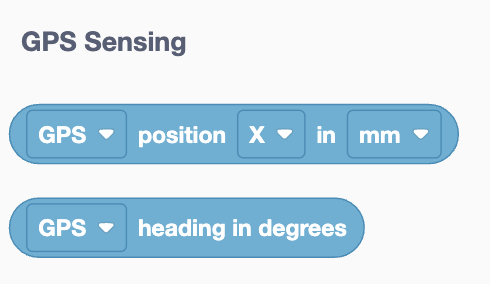

Sensor del sistema de posicionamiento del juego (GPS)
Sensor GPS VEX V5.
El sensor GPS puede informar la posición actual X e Y del centro de rotación de Disco en milímetros o pulgadas.
El sensor GPS también puede informar el rumbo actual en grados.
Espacio de trabajo de programación basada en bloques VEXcode VR para el robot virtual Spin Up
El sensor GPS se encuentra cerca de la parte posterior de Disco y se utiliza para determinar la posición y orientación del robot en el campo mediante la lectura de las tiras de código de campo GPS a lo largo del perímetro interior del campo.
Espacio de trabajo de codificación basado en bloques VEXcode VR para programar un robot Spin Up
Puede usar el sensor GPS para ayudar a Disco a navegar por el campo conduciendo a ubicaciones específicas utilizando su conocimiento del sistema de coordenadas cartesianas.
Utilizando el sensor GPS, Disco puede conducir a lo largo de los ejes X o Y hasta que el valor del sensor sea mayor o menor que un valor umbral. Esto permite que Disco conduzca utilizando la retroalimentación del sensor en lugar de establecer distancias.
Para obtener más información sobre cómo identificar los detalles de ubicación en VRC Spin Up en VEXcode VR utilizando el sensor GPS, consulte este artículo de la biblioteca VEX.
